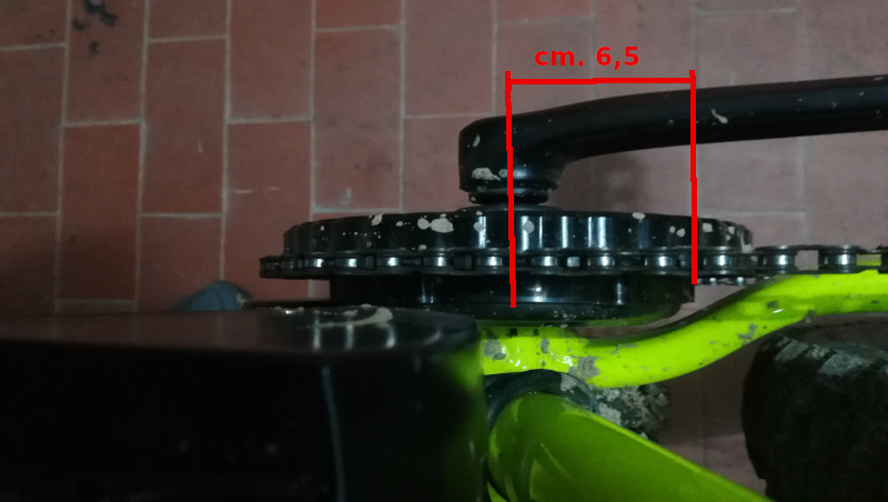

Se da problemi io penserei seriamente, se il motore non tocca nel carro di limare/fresare il movimento centrale.... difficilmente la bici tornerà muscollare, e comunque con un paio di anellini di spessore può tornarci tranquillamente.
36467 Messaggi
Inserito il - 11/03/2021 : 20:08:14  Mostra Profilo Invia a Barba 49 un Messaggio Privato  Rispondi Quotando
Quoto, fatto già alcune volte con successo, solo occorre una fresa a mano, e lo puoi fare solo se tra il carter del motore e il carro posteriore hai ancora spazio...

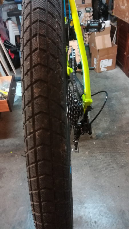

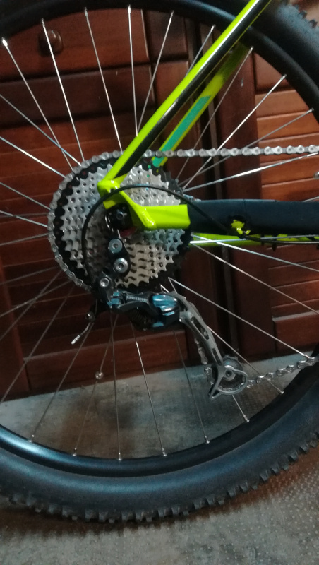

Io ho fato così
Corona 40T della Precialps
Cassetta posteriore 11-42T cinese della ZTTO con prolunga forcellino
Linea catena perfetta
Con questa configurazione vado dappertutto.
Dimenticavo il mio è un BBS01 da 250W e io peso circa 85Kg
36467 Messaggi
Inserito il - 11/03/2021 : 21:30:28  Mostra Profilo Invia a Barba 49 un Messaggio Privato  Rispondi Quotando
Bella realizazione, pulita ed efficiente!

Linea catena perfetta su un pignone centrale. Se metti il pignone più piccolo o il più grande non sarà più tanto perfetta.
Ma è normale, per questo esistono le corone triple.
