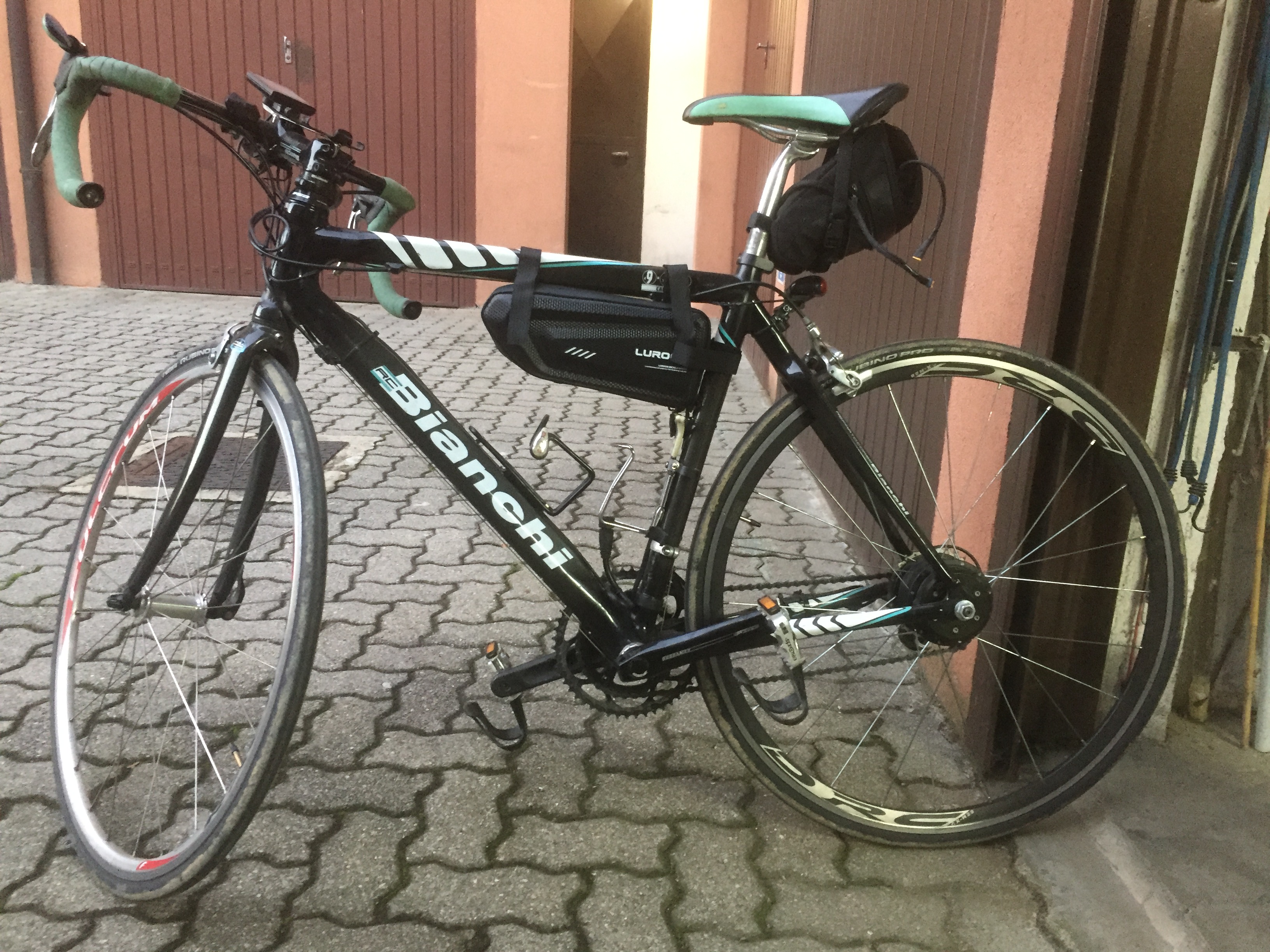

Io ho messo 400Wh nel borsello sotto il tubo orizzontale e 250Wh nel sotto sella. In parallelo con raccordo a Y e le carico assieme. Nel borsello sotto sella (Decatlon) ci stanno anche gli attrezzi: camera, cacciagomme, scatolina per riparazioni, un elastico e chiave per smontare la ruota post. Il tutto molto stabile e ben protetto.
Me le ha fatte Blindo
