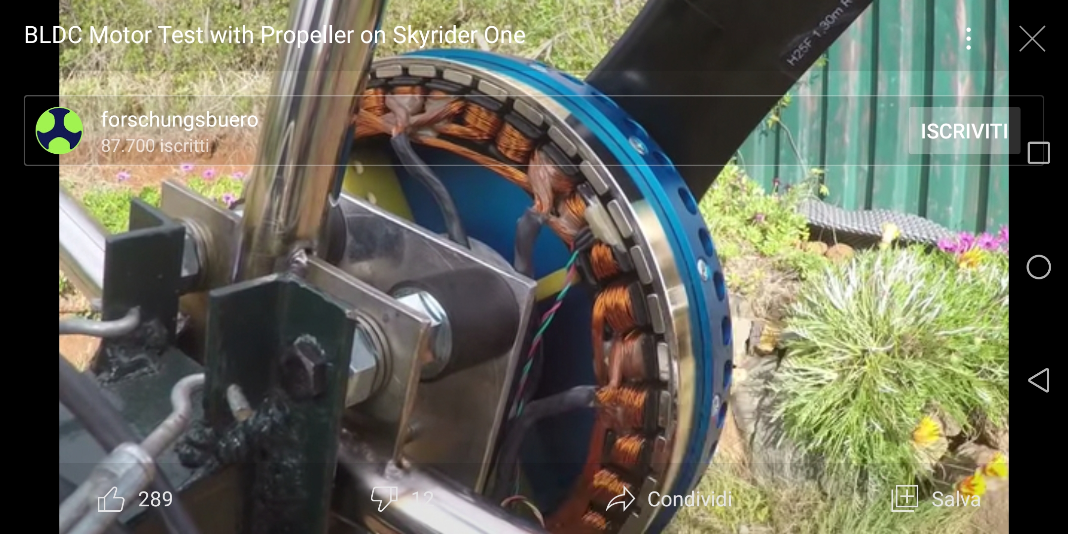

Ciao, per la Marbella elettrica che ho portato a casa sto costruendo un motore brushless a cassa rotante. Una sorta di motorino da modellismo ma da 15 kw nominali. Per la parte meccanica non vedo grossi problemi, non riesco però a dimensionare la dimensione delle bobine, n spire e sezione filo. Inoltre non conosco il numero di magneti per ottenere circa 15 kw nominali a 5000 g/minuto a 80v.
Sto studiando un motore analogo che ho sullo scooter, solo che questo fa 900 g/min a 48v con una p nominale di 2000w.
Qualcuno sa come dimensionare il tutto o conoscete qualcuno o un libro, diciamo "pratico"?
Allego una foto come esempio da 12 kw ma di cui non ho altri dati.

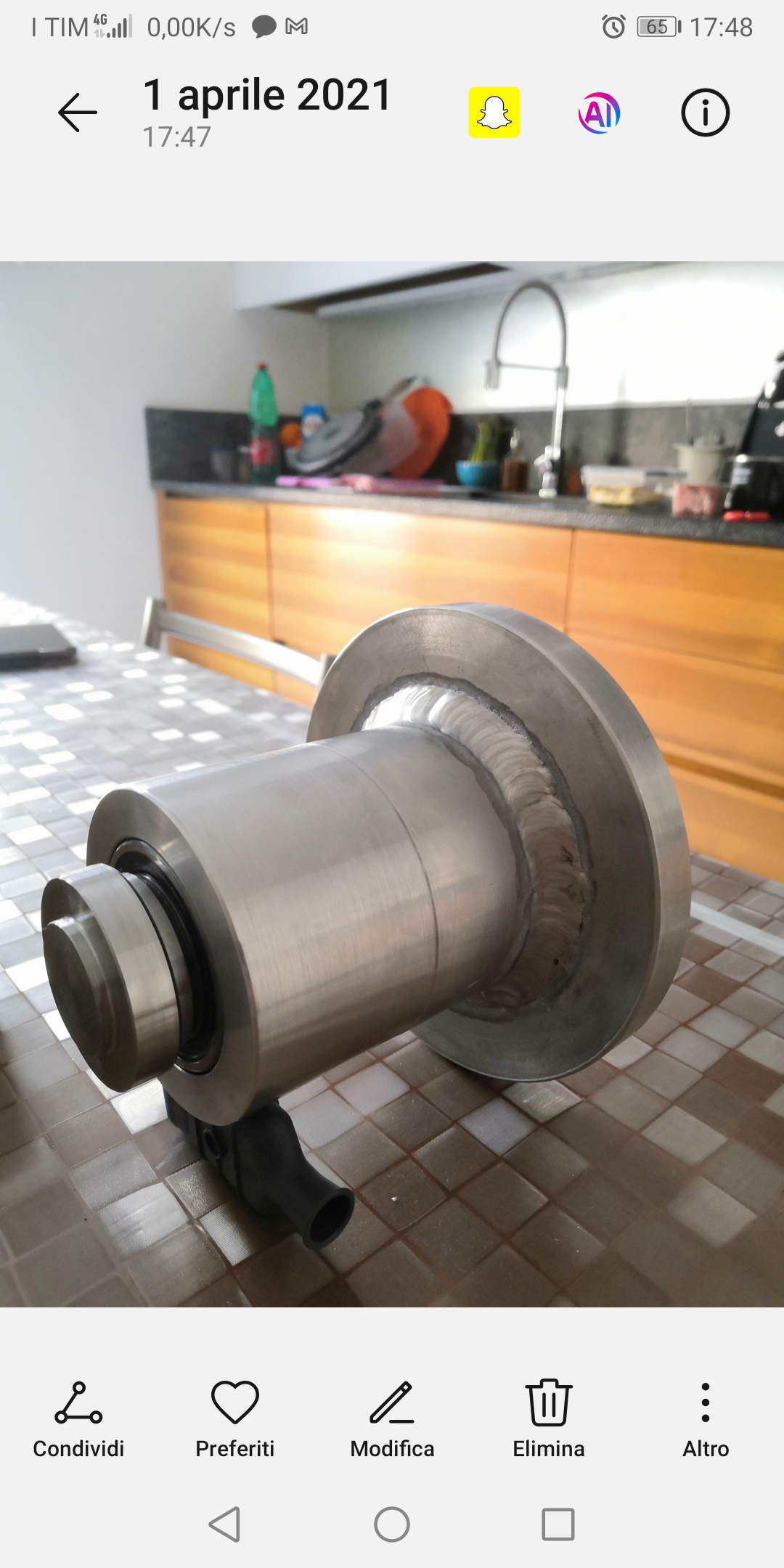

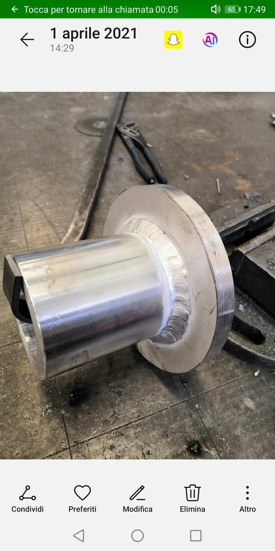

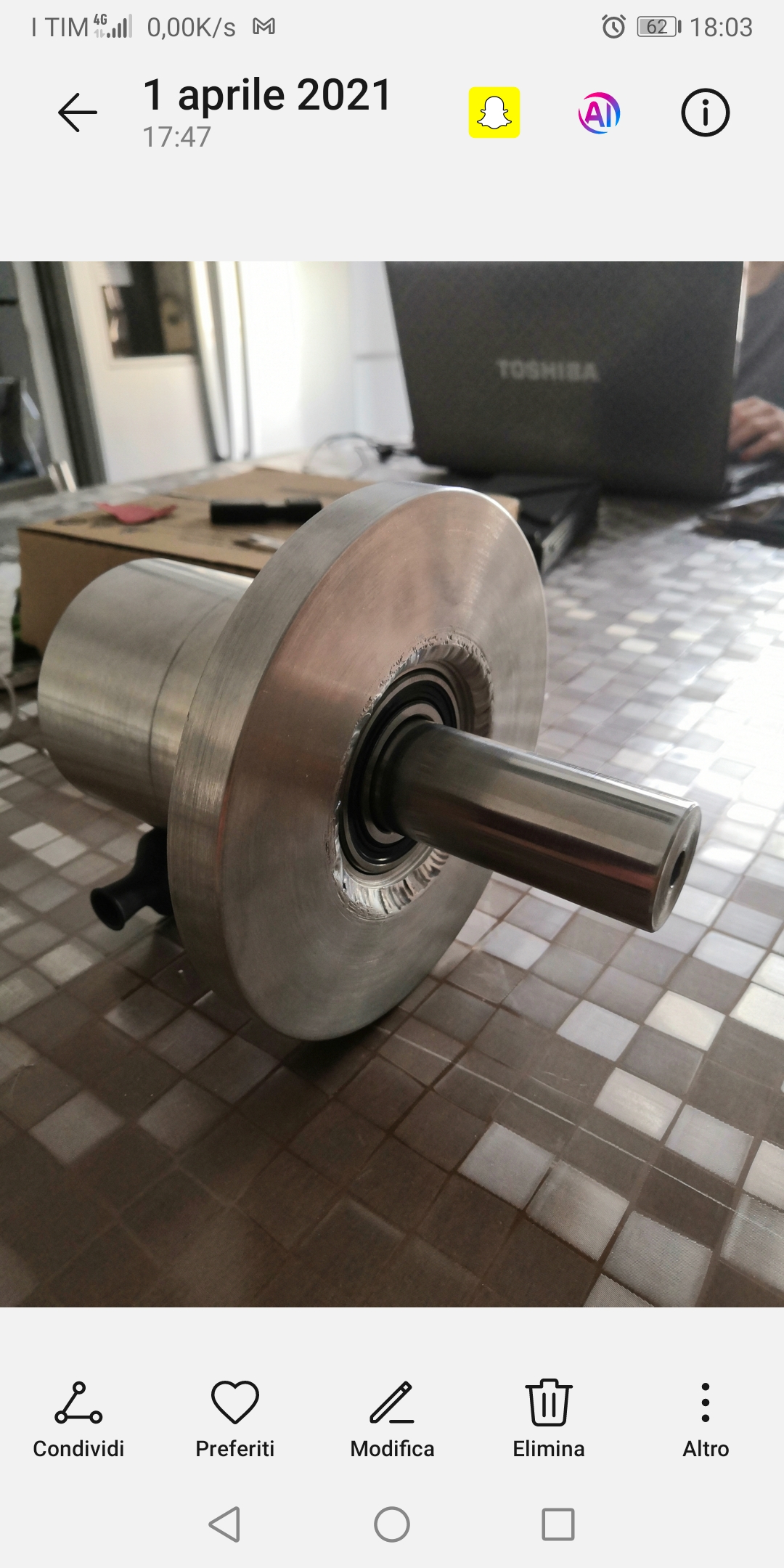

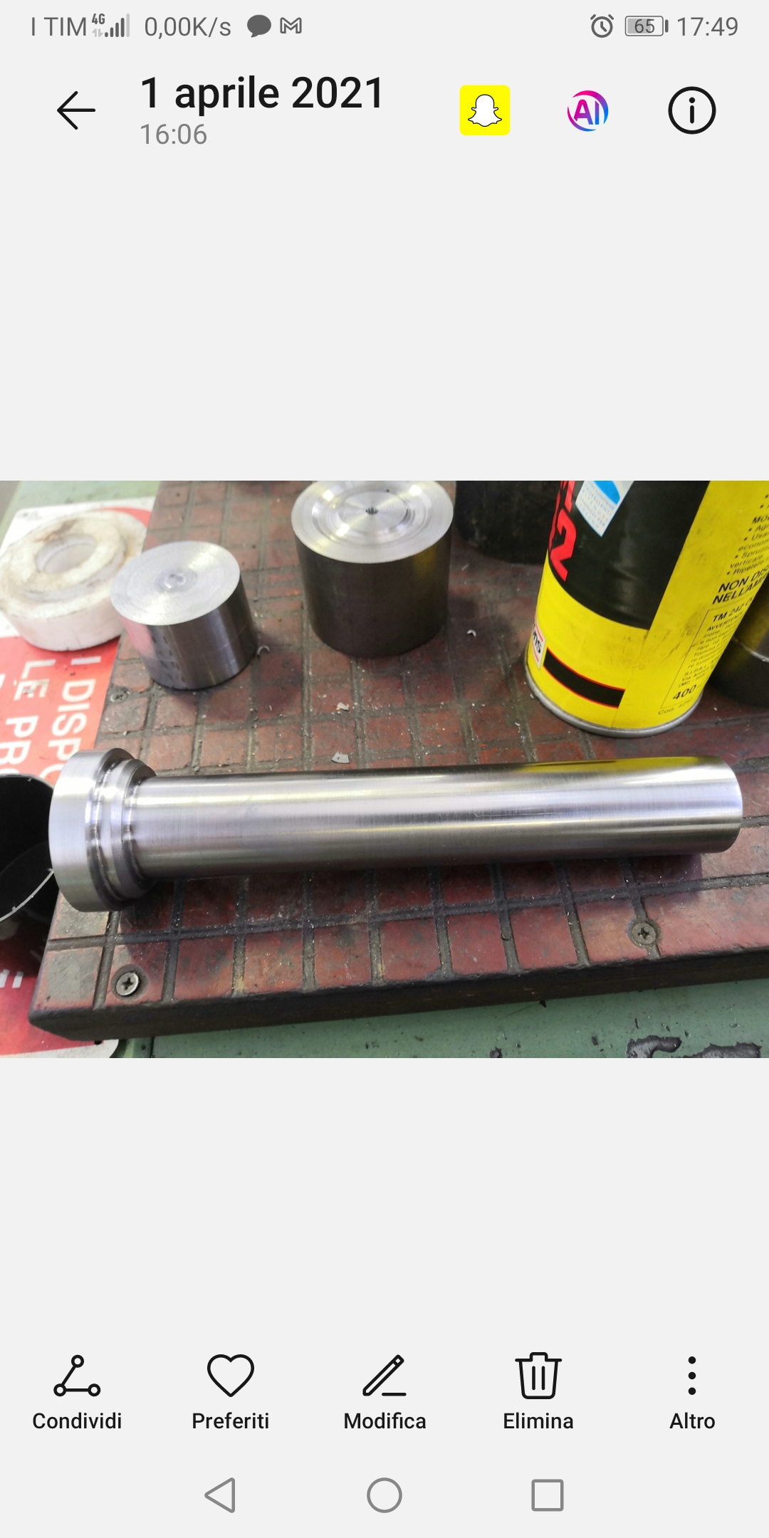

Piccolo work in progress. Albero e supporto statore.
