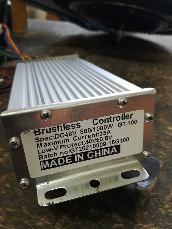

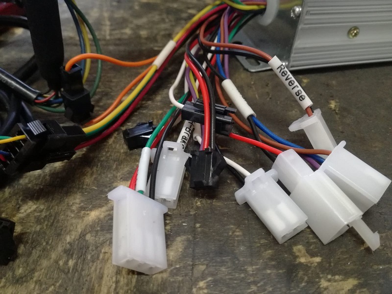

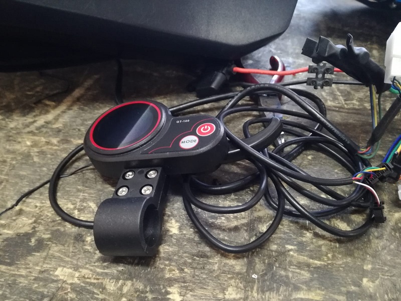

Ho comprato questo controller, ma ho un problema, il motore gira al contrario. C'è anche il connettore per il reverse, cortocircuito il connettore e il motore gira nel senso giusto, ma va molto più piano. C' è un modo per invertire il senso di rotazione?

Non devi usare il reverse che sarebbe una retromarcia ma il SELF LEARNING.
Però mi sembra strano perché ha i sensori di hall. Probabilmente il motore non li ha o non li hai collegati?
Comunque risolvi con i due cavetti "self learn"

si li ha i sensori hall il motore e li ho collegati. come si fa questo self learning?
Sergiom2
3797 Messaggi
Inserito il - 01/04/2021 : 02:43:26  Mostra Profilo  Rispondi Quotando

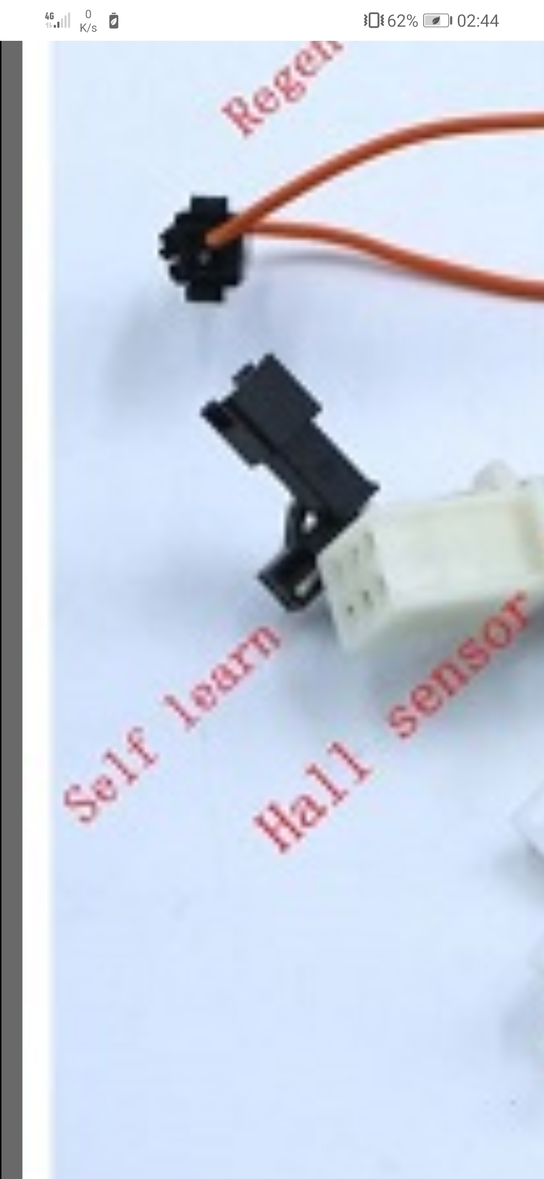

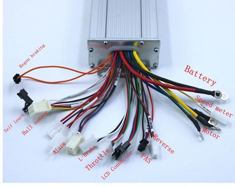

Devi unire i cavetti "self learn"

Inserito il - 01/04/2021 : 02:45:51  Mostra Profilo  Rispondi Quotando

semplicemente unirli? proverò. grazie 1000. gentilissimo

Sergiom2
3797 Messaggi
Inserito il - 01/04/2021 : 02:55:39  Mostra Profilo  Rispondi Quotando
Devi unirli, la ruota dovrebbe girare da sola altrimenti usa l'acceleratore. Se gira nel giusto senso li stacchi e basta.
Se gira al contrario li stacchi e li riattacchi finché non gira giusta. Poi li stacchi. E basta.

Di solito quando gira al contrario si cambiano i fili delle fasi i 3 grossi..

Ha i fili per l'autoapprendimento, basta collegarli e la ruota gira nel senso voluto.
Poi spegne tutto e li scollega.

Mai avuta una, sono ignorante pensvo che l'auto apprendimento fosse per i sensori di hall e non per le fasi
Inserito il - 02/04/2021 : 07:13:56  Mostra Profilo Invia a Barba 49 un Messaggio Privato  Rispondi Quotando
@Andrea104Kg: Per fortuna non è così, basta montare tutte le connessioni e poi provare ad avviare il motore, se gira al contrario o rumoreggia e non si avvia, basta collegare (senza accelerare o far girare i pedali) i due fili definiti "self learn" oppure "intelligent identificatio" e il motore partirà a tutta velocità in uno dei due versi, se è sbagliato fermi tutto e poi riprovi fino a che gira nel senso giusto, dopodichè scolleghi i due cavetti per sempre...

Ricordavo bene.
Solo che il motore quando colleghi i cavi dell'apprendimento gira piano piano.
