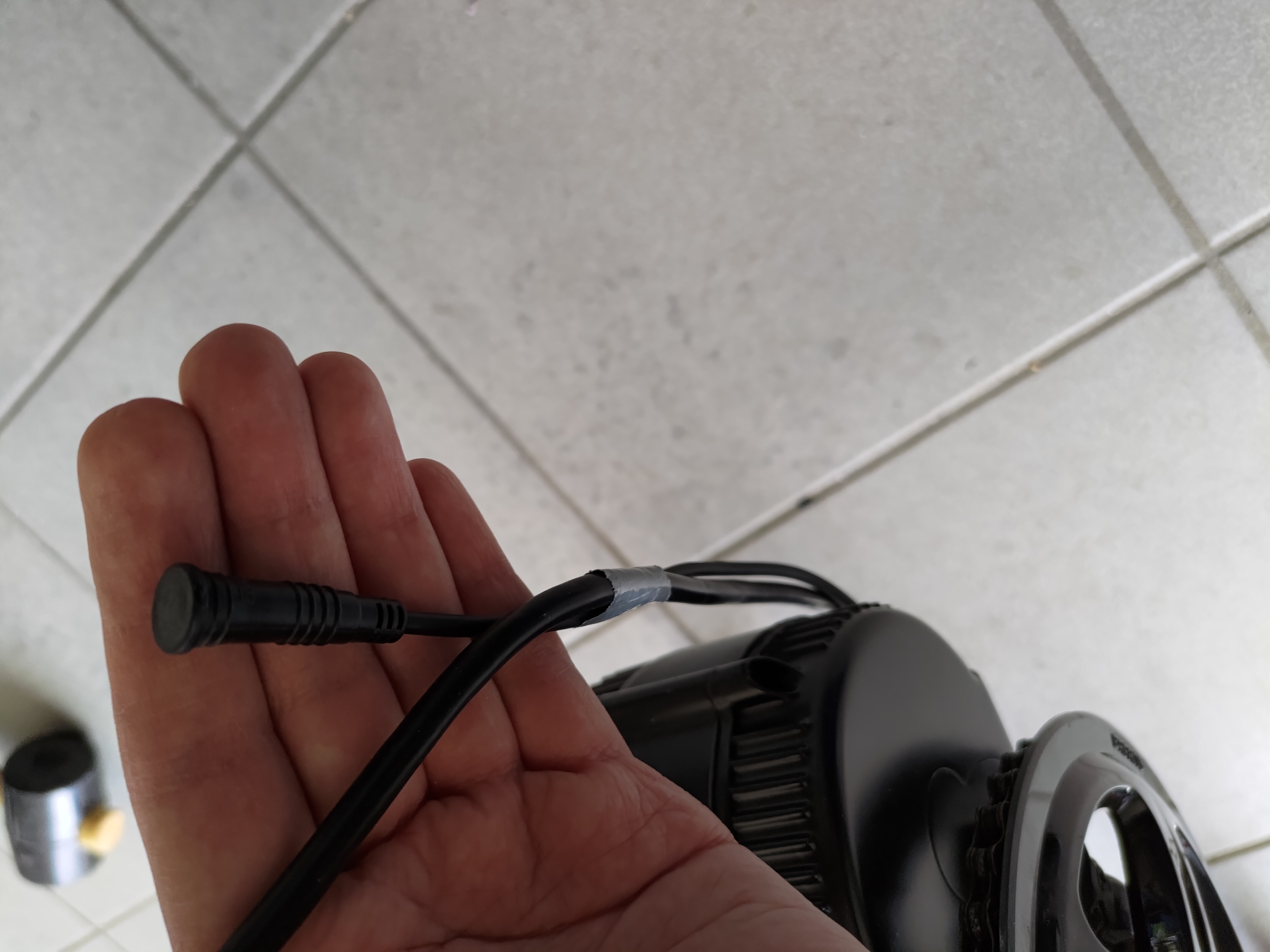

Ho risolto, avevo collegato la femmina dell'acceleratore al cavo che esce dal motore. Ma quindi wuello del motore a che serve?

Inserito il - 01/04/2021 : 12:28:59  Mostra Profilo  Visita l'Homepage di blindo7 Invia a blindo7 un Messaggio Privato  Rispondi Quotando
bene!
quello sotto il motore è un cavo opzionale che non hanno tutti, serve per collegarci il gear-sensor, un sensore di cambiata che va inserito sul cavo del deragliatore per diminuire la spinta in cambiata,
è quasi d'obbligo per motori potenti
