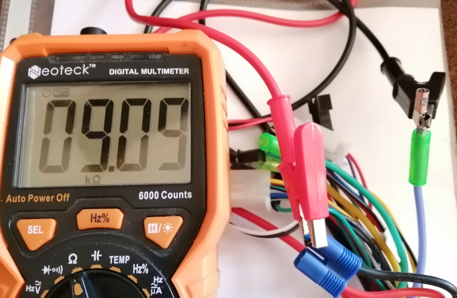

Si in effetti fa cosi' il problema e' che se non imposto il livello 9 di "assistenza pedalata" la ruota non gira, e' come se avesse poca forza, con 9 gira lentamente (con l'autoapprendimento) e fa come dici tu, ma dando "gas", non accelera... nemmeno col PAS, girando i pedali parte il motore, gira lentissimo e pedalando pi' veloce, non cambia niente.. bo strano. Ho provato col tester tra fasi e massa mi da 9Kohm, dovrebbe essere ok (credo), comunque non sono in corto...
Inserito il - 07/04/2021 : 18:02:42  Mostra Profilo Invia a Barba 49 un Messaggio Privato  Rispondi Quotando
Tra le fasi e la massa se hai il connettore del motore staccato deve esserci una resistenza infinita, non 9KOhm...
Ah, ricordati che la velocità della bici non sarà mai proporzionale alla velocità di rotazione dei pedali, il sensore di pedalata fa solo partire l'assistenza ma la velocità è gestita solo attraverso i vari livelli presenti sul display.

Inserito il - 08/04/2021 : 16:58:40  Mostra Profilo  Rispondi Quotando
ah che cavolata... infatto con il controller originale, che non ha regolazioni, va ma bisogna smettere di pedalare se no prende velocit'... pensavo calcolasse la velocita' dei pedali e si regolasse di conseguenza..., a parte questo, ho ricontrollato e non c'e' impedenza infinita, a sto punto e' ciukko il controller:

3561 Messaggi
Inserito il - 08/04/2021 : 17:12:05  Mostra Profilo Invia a T4R un Messaggio Privato  Rispondi Quotando
No guarda che Barba intendeva tra i fili delle fasi del motore e la carcassa del motore DEVI trovare un circuito aperto altrimenti hai cotto gli avvolgimenti.
Dal lato controller tra le fasi e la massa ci può essere una certa resistenza che dipende dalla resistenza interna dei MOSFET del circuito.
trik125
14 Messaggi
Inserito il - 08/04/2021 : 17:32:13  Mostra Profilo  Rispondi Quotando
ah ok, grazie , ma non credo di aver cotto il motore, perch' col suo controller va benissimo. Ho anche provato i sensori di hall del motore, alimentato e provata la tensione tra le fasi (del sensore) e massa e sembra ok, girando lentamente la ruota passa da 0v a crica 5v, lo fa su tutti e 3 i cavetti. boooo mistero
