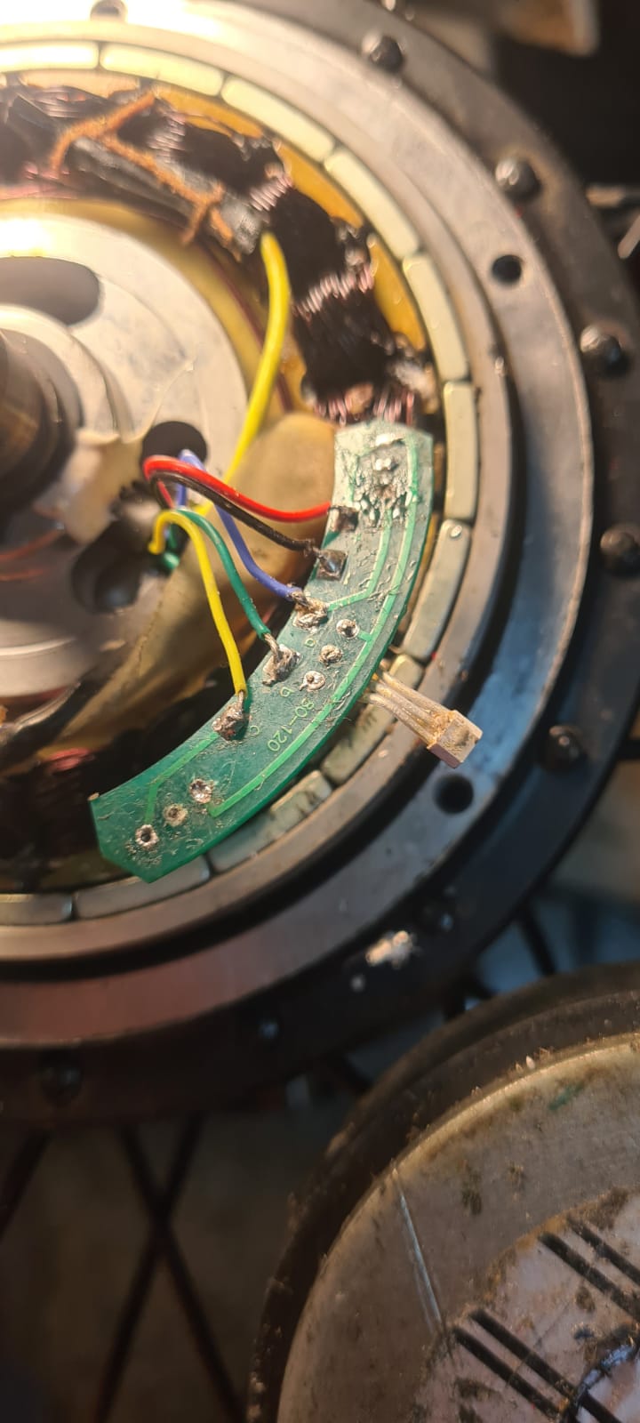

Cerco possessori di I bike I fold 20 fat . Io ho la stessa bici. Ho problemi sul motore e come se andasse a 2 fasi. Volevo chiedere sulla vostra quale controller avete montato sulla vostra perché vorrei provare a sostituirlo ma non riesco a trovarlo uguale. Sapete dove cercare?

Naturalmente puoi utilizzare qualsiasi centralina commerciale, solo che dovrai sostituire anche il display e probabilmente il pas...
Non farti tentare da centraline sensorless per schivare il problema magari di un sensore Hall bruciato, fanno veramente pena!!!

Se hai un sensore bruciato cambiando centralina non risolvi niente a meno che non ne metti una sensor less ma dovrai cambiare anche il display e il pas e, come ti ha scritto Barba, è più semplice ed economico cambiare i sensori nel motore.
Costano pochi euro.

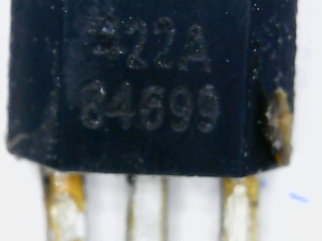

il problema è che non riesco a trovare i sensori equivalenti a quelli originali . i suoi originali riportavano la sigla 422A e non li trovo , li ho sostituiti tutti e tre con 49E ma non andavano bene , poi gli ho sostituiti ancora con 44E ,quanto meno il motore parte ma con difetto....vorrei trovare gli originali magari completi di circuito ...

Ciao, prova i 41f sono quelli che consigliano per i motori ebike
