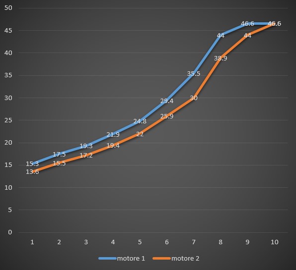

in questi ultime 3 settimane ho avuto modo di testare 4 motori TSDZ2 identici, 48Volts e 500W, sia con firmware originale che modificato. Messi a confronto 3 di questi hanno mostrato comportamento simili in prestazioni di potenza, mentre uno di questi è proprio moscio.
Ovviamente non è facile confrontare i motori con diversi ciclisti sopra, di diverso peso e con diversa potenza individuale, ma provando i vari mezzi la differenza è palpabile.
Per fare un confronto che possa dare risultati numericamente quantificabili
abbiamo montando lo stesso firmware su tutti i motori e poi usando il trottle abbiamo fatto girare a vuoto la ruota. I rapporti usati sono identici per tutte le bici e per ogni rapporto è stata presa la velocità massima raggiunta.
3 motori hanno mostrato trascurabili differenze tranne uno che invece ha evidenziato che qualcosa non va.
Questi sono i risultati riportati in colonna per ciascuno dei 10 rapporti disponibili:
1) 15.3 - 13.6
2) 17.5 - 15.5
3) 19.3 - 17.2
4) 21.9 - 19.4
5) 24.8 - 22.0
6) 29.4 - 25.9
7) 35.5 - 30.8
8) 44.0 - 38.9
9) 46.6 - 44.0
10)46.6 - 46.6
34,47 KB
La centralina è stata limitata a 45Kmh, quindi stacca quando viene raggiunta questa velocità. Infatti nella prima colonna gli ultimi 2 pignoni da 13 e da 11 (marcia 9 e 10) hanno consentito di raggiungere questo limite e la centralina ha staccato mostrando una velocità identica di 46.6, mentre col secondo motore e il pignone da 13 (marcia 9) si è mantenuto al di sotto dei 45Km/h, arrivando appena a 44.0Kmh.
Per quantificare però escludiamo gli ultimi 2 rapporti perché la lettura è falsata dalla limitazione della centralina, mentre si possono confrontare le velocità raggiunte con l'ottavo rapporto, 44 contro 38.9, dove la differenza è di ben 5.1 Kmh, che è una differenza di circa il 12%
Ora al di là della potenza espressa, visto che la prova è stata fatta senza un carico, è evidente che il secondo motore gira più lentamente.
Quindi, fatta questa lunga premessa, vorrei rivolgermi ai vari esperti che frequentano il forum per cercare di capire se ciò è imputabile al motore, alla centralina, o ad entrambi e se si può fare qualche intervento per tentare di ridurre questo gap.

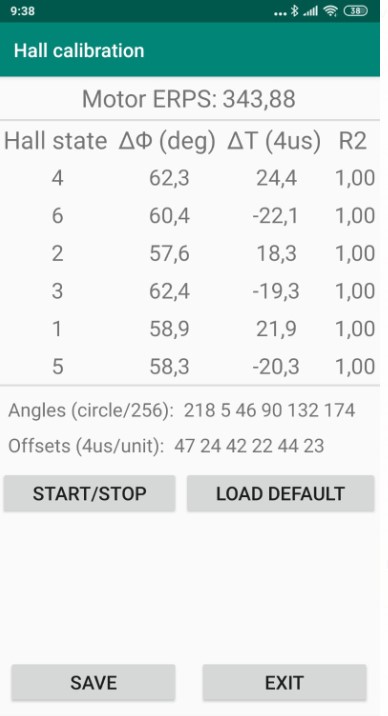

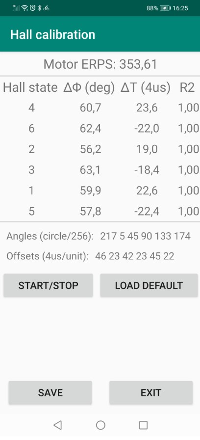

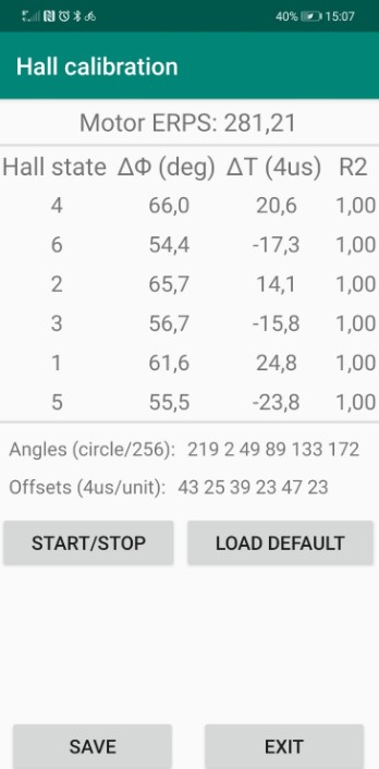

A proposito allego i risultati di 3 diversi motori che magari possono essere utili agli esperti per capire
36,73 KB
41,27 KB
40,58 KB

Fermo restando che i motori devono essere a posto senza problemi interni di ingranaggi e/o attriti vari, dovresti provare a rifare la calibrazione dei sensori hall sui tre motori con però la batteria alla stessa identica tensione.
Se anche in questo caso un motore gira molto più piano degli altri, allora direi che è una conferma che uno dei motori è proprio diverso.
Questa cosa succederebbe ad esempio se facessi la calibrazione su un motore da 36V ed uno da 48V con la stessa tensione della batteria. Quello da 48V infatti girerebbe più piano.

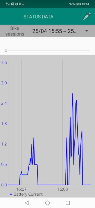

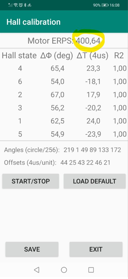

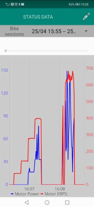

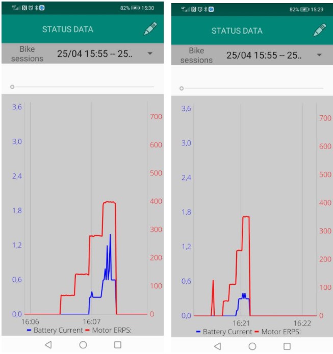

Ho un interessante aggiornamento da comunicare.
Intanto devo dire che nel fare le varie prove ho bruciato il controller. Probabilmente lo avevo pompato troppo e dopo una salita che a dire il vero non è neanche tanto impegnativa, si è spento il motore e il display. Ho staccato tutto ed ho sentito che il motore era molto caldo, tanto da non poterci lasciare la mano sopra. Ho atteso che si freddasse ed ho provato a riaccendere. Il display si è riacceso ma poco dopo si è spento di nuovo ed è uscito fumo dal motore e una terribile puzza di bruciato. Qualcosa nel controller è letteralmente esploso, forse uno dei finali di potenza ma non sono riuscito a capire cosa perché era tutto nero e c'era del liquido sparso dappertutto che puzzava in maniera esagerata e l'ho buttato via. In ogni caso ho dovuto acquistare un nuovo controller e sono in attesa che arrivi ed ho paura che ci vorrà almeno un mese.
Nel frattempo ho potuto verificare che il motore non si è rovinato. Infatti oggi l'ho provato collegandolo al controller di una delle altre bici e non solo ha funzionato, ma lo ha fatto in maniera completamente inaspettata. Ho solo fatto il test di calibrazione dei sensori di Hall implementato nel software di mspider65. Se ricordate i parametri ottenuti nelle prove precedenti, questo motore aveva raggiunto una rotazione massima in fase di calibrazione di soli 281 ERPS ed era molto al di sotto dei valori ottenuti dagli altri motori che si aggiravano tra i 333 e 343 ERPS.
Ebbene con il nuovo controller il risultato è stato di 400 ERPS, ben 118 più di quanto si era riuscito ad ottenere con il vecchio controller.
50,65 KB
Stupito dal risultato ho rimontato il motore originariamente collegato al controller e ho provato a rifare la stessa calibrazione che ha dato un risultato in linea con quello avuto qualche giorno fa raggiungendo i 353ERPS
47,88 KB
Ora analizzando quanto è successo è chiaro che il problema proveniva dalla centralina, ma non capisco perché ora questo motore (identico agli altri provati) che era il più spompato, invece che allinearsi alle prestazioni degli altri li supera nettamente, almeno con questo unico test...

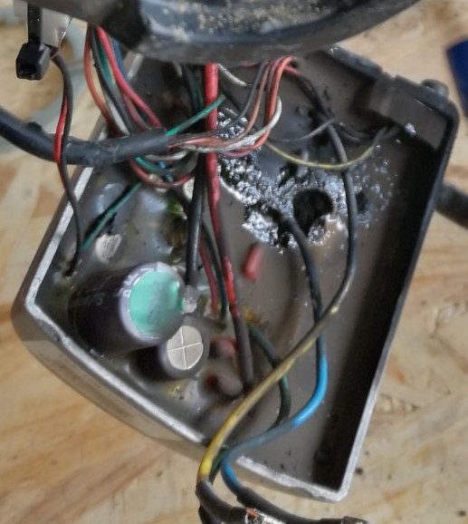

Questa è la foto della centralina bruciata. In un primo momento avevo pensato che fosse esploso un condensatore perché c'era del liquido oleoso e puzzolentissimo sparso ovunque, ma forse si trattava di quella resina che ricopre il circuito che surriscaldata si è liquefatta. Nel foro si vedono solo residui carbonizzati ...
68,46 KB

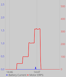

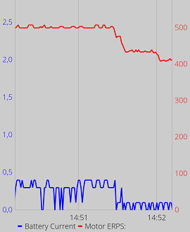

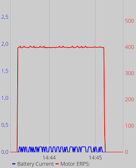

In effetti ho potuto recuperare il grafico del test.
31,72 KB
Allora vedi le 2 curve, la prima è quella del test. Il motore viene portato ad una rotazione a regime fisso per alcuni secondi con 4 diversi regimi. La curva rossa indica il regime di rotazione la blu la potenza usata dal motore. Ad occhio e croce i 4 regimi di rotazione sono stati 60/70 al primo gradino 130/140 al secondo, circa 280 al terzo e 400 al quarto. La potenza nei rimi 2 gradini praticamente quasi 0, nel 3° gradino a circa 15W mentre sull'ultimo gradino ha avuto picchi a circa 75W per poi stabilizzarsi a poco più di 30W.
Dopo il test ho provato a far girare alla massima velocità il motore tramite il trottle e corrisponde alla seconda curva (doppia curva), il quale è arrivato a circa 680ERPS con potenze di picco fino ad un massimo di circa 150W.
Il secondo grafico è relativo solo alla corrente che non ha mai superato 2,6 Ampere.
26,16 KB
Quindi se questi grafici dicono il vero non sembrano esserci correnti e potenze tali da far pensare il peggio.
31,72 KB
26,16 KB

Qui sotto un esempio di alcuni grafici presi sul mio motore (motore 36V e batteria a circa 38,5V) durante la calibrazione e mentre il motore gira a vuoto con un duty cycle fisso (modalità "Motor Test").
16,31 KB
21,15 KB
21,86 KB
Per fare qualche test, una volta fatta la calibrazione, puoi andare nel menu "debug" e poi selezionare "Motor test".
Li puoi fare girare il motore con un duty cycle prefissato per qualche decina di secondi e poi andando nei grafici puoi vedere l'andamento della corrente e della velocità del motore durante il test.
P.S: non modificare il valore di "Phase Angle" e lascialo a 0. Quel parametro serve a modificare la fase del segnale rispetto alla posizione del rotore.

mspider65 ha scritto:
Guardando meglio i grafici però c'è qualcosa che non torna.
Con l'ultimo firmware (v11 o v12) i picchi di corrente non dovrebbero essere così accentuati ed inoltre la corrente per far girare a vuoto il motore (senza catena) dovrebbe essere minore.
In effetti hai ragione, c'è una bella differenza!
Allora, vorrei fare una premessa, ho fatto il test di calibrazione ma non ho salvato i parametri, quindi quel test "credo" sia riferito allo stato non ottimizzato. Poco dopo ho fatto lo stesso test sull'altro motore e siccome ho usato la stessa app ho anche potuto recuperare il grafico del test fatto sul suo motore e pubblico qui a confronto.
55 KB
In effetti i picchi di corrente dell'altro motore sono molto smorzati rispetto a quelli del mio e comunque la quantità di corrente necessaria per far girare il motore alla massima velocità del test è circa la metà Diciamo che il mio in fase 3 usava la stessa corrente di fase 3 e 4 usata nell'altro test.
