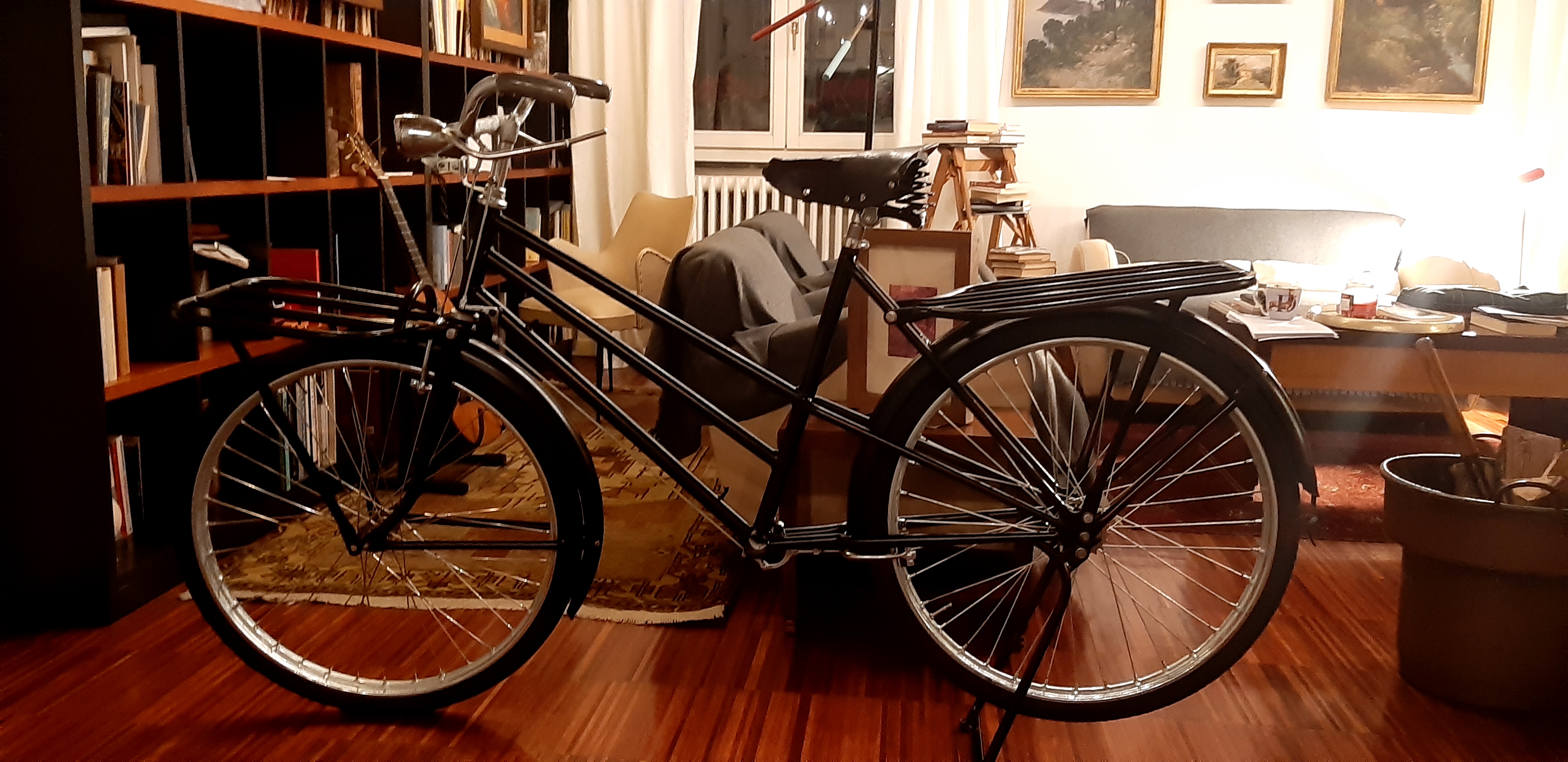

2562,16 KB Buongiorno e grazie per eventuali consigli che potrò ricevere. Vorrei poter usare questa vecchia bici da"panettiere" che ho restaurato. (prima esperienza) ma abito in collina e 3 km mi separano dalla cittadina dove vivo. Ho pensato che, esclusivamente per tornare a casa, potrei mettere un motore elettrico. Conosco il limite dei frani a bacchetta che sono inadeguati per i motori elettrici, ma come ripeto, attiverei il motore solo per affrontare la salita che mi riporta a casa e che oggi sono in grado di percorrere con una bici da città dotata di cambio. Ho una guarnitura con 38 denti e il pignone da 20 ma potrei cambiarlo con un 22 o 24. Non posso montare un motore centrale perchè, come si può vedere nella foto. i freni passano sotto il movimento centrale. Ho fatto una prova con la e bike di mia moglie, recentemente comprata,(250w) con una configurazione di rapporti simile alla mia e ho percorso agevolmente la salita naturalmente spingendo con energia i pedali ma senza troppo sforzo. Ho pensato ad un motore 250w nel mozzo anteriore e userei il motore solo per la risalita per cui non mi serve una batteria con grande autonomia. Per questo "sfizio" non vorrei spendere troppo, perchè, altrimenti, mi converrebbe tenerla come cimelio e comprare una e bike low cost.Grazie e cordiali saluti. p.s. le ruote sono 26x1,3/4 con raggi 2,5mm

Credo che sia importante sapere che la forcella anteriore ha una lrghezza di circa 11 cm.

Dipende quanto vuoi spendere... si tratta di comperare un motore e raggiarlo sul cerchio che hai, più centralina, display, pas e batteria. Fai un giro sul sito pswpower o yose power per renderti conto dei prezzi. Purtroppo non puoi orendere un kit completo che verrebbe attorno ai 420€...
Veramente bella la bici....

Grazie per i complimenti, in effetti è una bicicletta non comune. E' una Bianchi e in questa foto mancano gli adesivi e la guarnitura. Diciamo che se la spesa restasse intorno ai 4/500 € procederei senza indugio. Resto fiducioso in attesa e vado a consultare i siti suggeriti. Ciao a tutti
