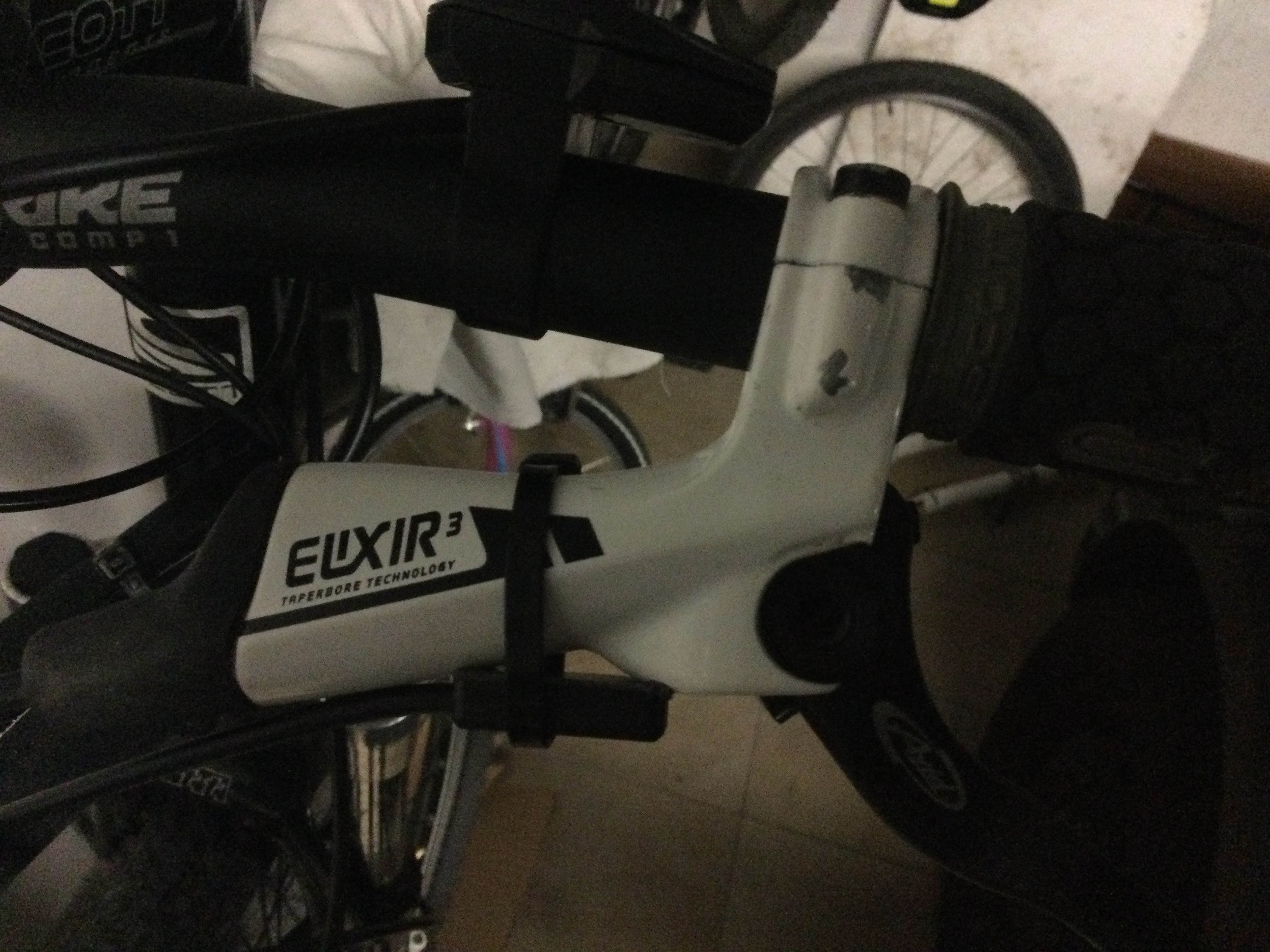

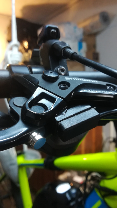

Ho montato kit bafang bbs02 , vorrei un consiglio sulle mie leve freni a disco....
La calamita attaccata con attack, sensore cavo con fascetta perché la superficie non è dritta... qualcuno mi consiglia altra soluzione?

Inserito il - 23/04/2021 : 08:27:49  Mostra Profilo Invia a Barba 49 un Messaggio Privato  Rispondi Quotando
Se quando riprogrammerai il BBS (cosa obbligatoria perchè "di serie" fa pena) potrai azzerare il tempo in cui il motore continua a girare dopo che hai cessato di pedalare, e in questo modo i sensori diverranno inutili: Lo stesso vale se usi l'acceleratore invece del pas...
Monta comunque il sensore di cambiata, quello è veramente essenziale per non danneggiare la trasmissione, abbassa di molto la potenza del motore durante le cambiate.

Oppure, io ho fatto così
Che materiale hai usato per lo spessore?
Due pezzetti di policarbonato tagliati da un foglio con spessore 5mm, incollati assieme e modellati con una lima.

lalecco ha scritto:
ah, pensavo fosse una pasta adesiva... il policarbonato l hai incollato con l attack?
Colla epossidica bicomponente
