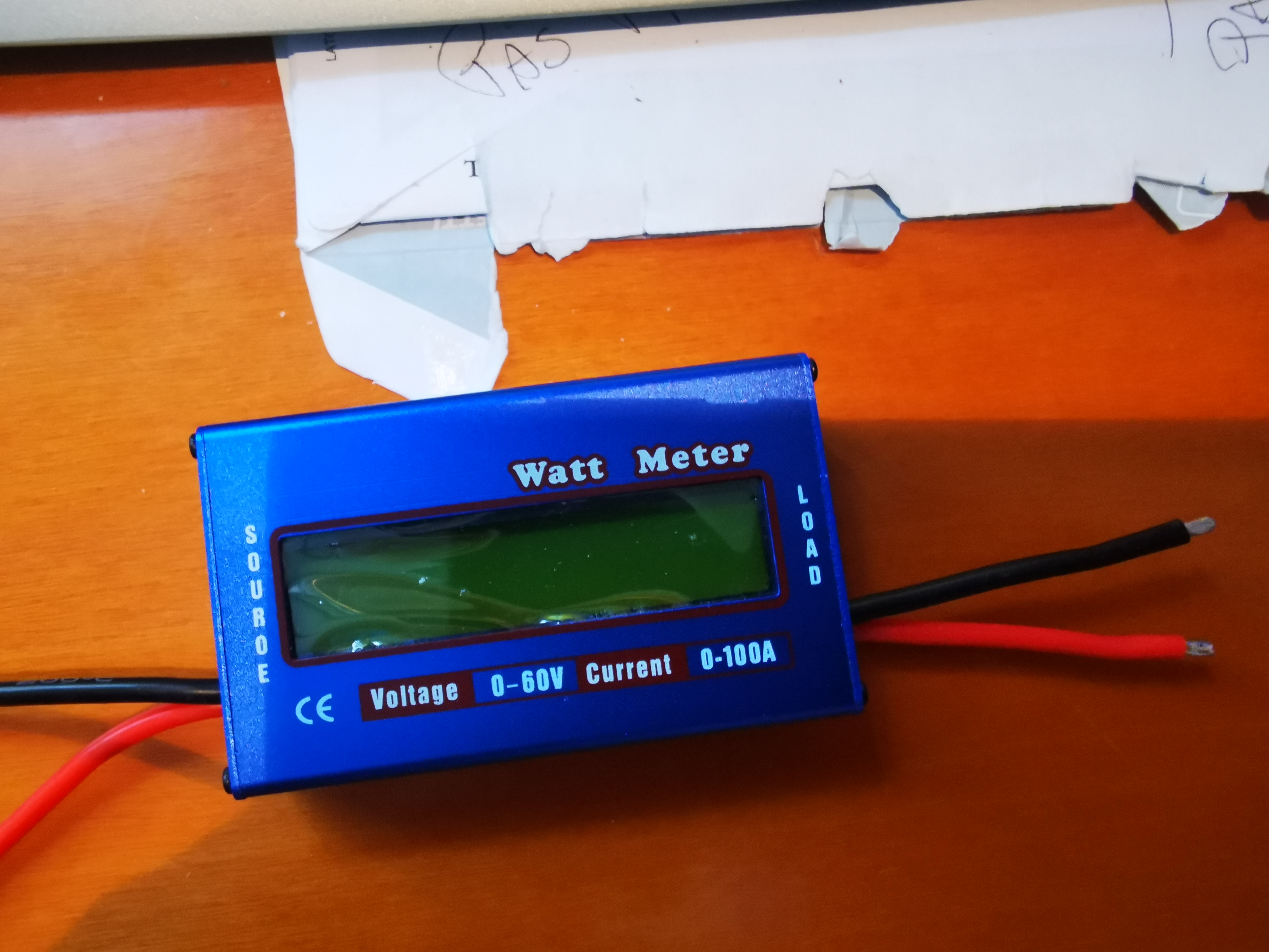

Eccolo è arrivato,dovrebbe reggere fino a 60v e 50a continuati e 100 di picco, si monta tra batteria e motore immagino, ma non vedo quali fili siano entrata dalla batteria nel wattmeter e quali uscita al motore. In pratica se non mi sbaglio all'interno del wattmetro deve scorrere la corrente che dalla batteri va al motore interponendolo Giusto? ma in qualre verso ci sono fili di entrata e fili in uscita o non ho capito nulla, le istruzioni non aiutano.

Ci dovrebbe essere scritto source cioè entrata e load cioè uscita...

Ah ok trovato source e load, mi sa che mi sto rinc....Comunque il coso è questo e dire che si vede chiaramente source e load. mah scusatemi.

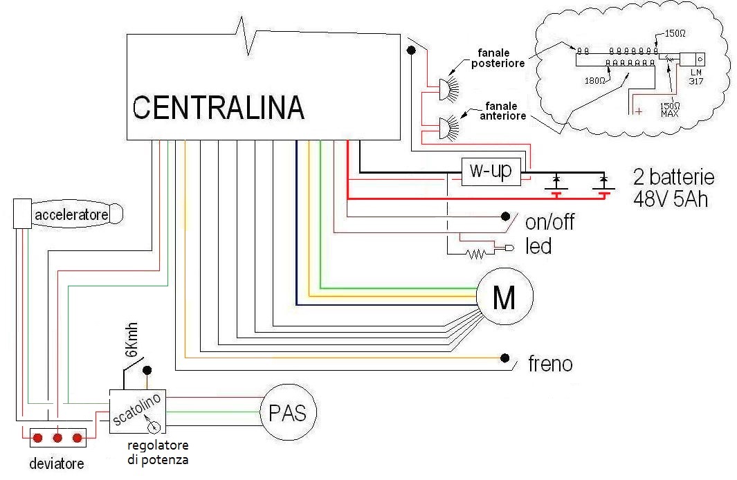

Il load va alla centralina no al motore. questo è lo schema della mia vecchia bici. Era un po' evoluta, quello che interessa a te è W-UP
Io avevo messo un filo sottile per portare in giro meno roba grossa
Tu fai passare sia il rosso ed il nero grossi nel W-UP

MMMMH perfetto, ci avessi capito qualcosa....comunque ho un motore con la centralina interna che non mi sogno neanche di aprire,almeno per il momento, che faccio????
Ma se faccio passare tutto dal wattmetro non è lo stesso?
I due fili rosso/nero che escono dalla batteria li faccio entrare nel wattmetro i due fili rosso e nero che escono dal wattmetro li porto fino al motore, non va bene?Dovrebbero essere fili che reggono 50 ah e fino a 100 di picco, il tongsheng non arriverà mai a quegli assorbimenti penso.
3561 Messaggi
Inserito il - 30/04/2021 : 20:12:48  Mostra Profilo Invia a T4R un Messaggio Privato  Rispondi Quotando
Si corretto
14665 Messaggi
Inserito il - 30/04/2021 : 20:13:39  Mostra Profilo Invia a andrea 104KG un Messaggio Privato  Rispondi Quotando
Certo che va bene l'ho usato per tanto tempo sul tsdz2 proprio come il tuo. Ma gli schemi nel video li hai visti?

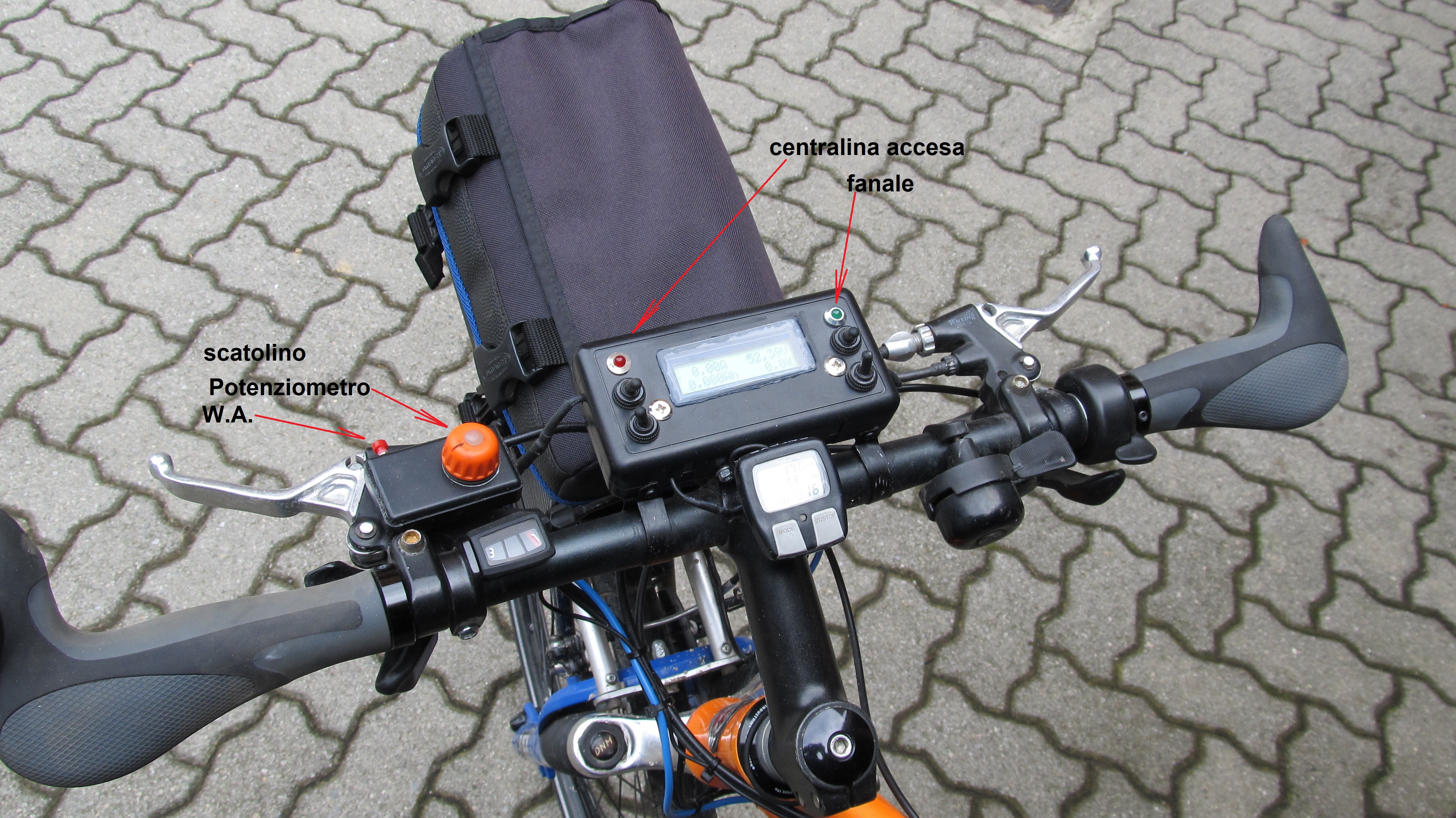

giordano cos'era lo scatolino regolatore di potenza ??? sui fili del pas???
4138 Messaggi
Inserito il - 01/05/2021 : 11:45:31  Mostra Profilo Invia a giordano5847 un Messaggio Privato  Rispondi Quotando
Sarebbe un sistema inventato dal mio amico Ousider per limitare la potenza erogata. Poichè avevamo batteria con al max 5Ah per farla durare salivamo cercando di consumare il meno possibile; con questo sistema si era sicuri di non superare una certa soglia.
Ho venduto la bici così com'era e mi sono pentito in quanto c'erano soluzioni difficilmente comprensibili, se qualcuno ci mette mano poi non capirebbe più niente. Era una bella bici e non so che fine ha fatto me la ricomprerei. L'ultima modifica è del 2013, l'avventura incomminciò nel 2009.

Inserito il - 01/05/2021 : 17:27:27  Mostra Profilo Invia a giordano5847 un Messaggio Privato  Rispondi Quotando
Ma più che altro sarebbe un gaslegalizer escludeva il pas a favore dell'acceleratore o viceversa
