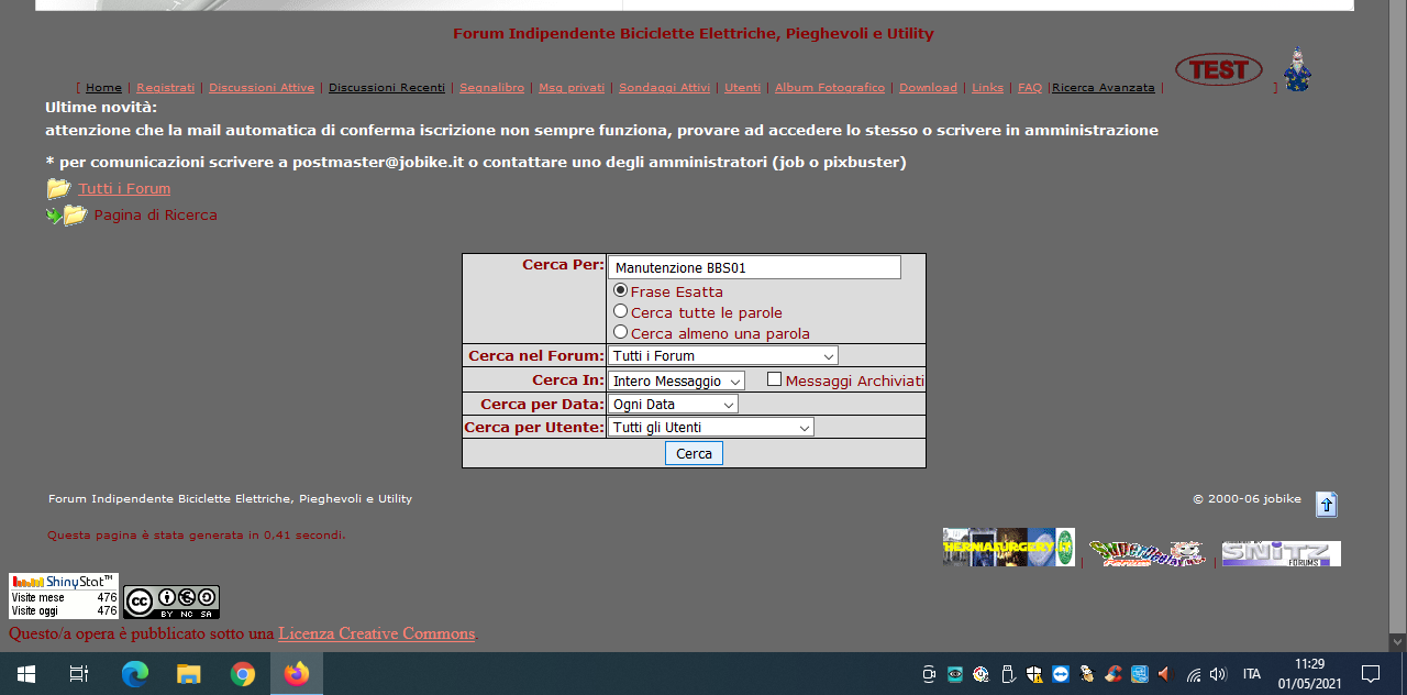

Inserito il - 01/05/2021 : 11:43:51  Mostra Profilo Invia a luc_maz48 un Messaggio Privato  Rispondi Quotando
Ciao, se digiti manutenzione BBS01 su "Ricerca Avanzata", (Frase Esatta) e pigi Cerca, troverai qualche informazione!
114,44 KB
