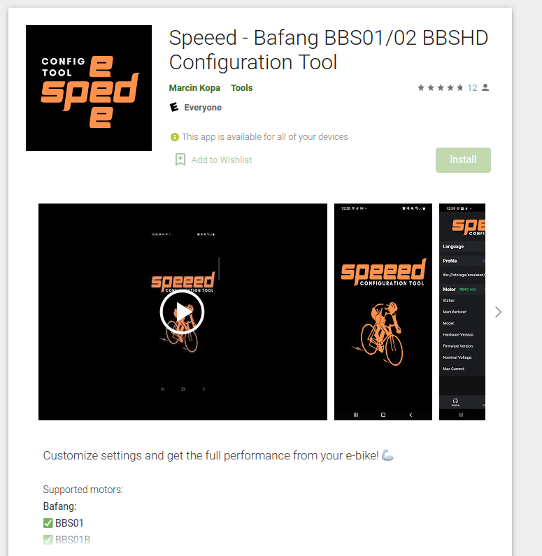

Avete visto è uscita l'app per programmare il bafang col cellulare? via cavo ... ma un cavo comune...

ok ma come si collega?
14668 Messaggi
Inserito il - 19/05/2021 : 20:26:30  Mostra Profilo Invia a andrea 104KG un Messaggio Privato  Rispondi Quotando
ci vuole un cavo, ma non so quale, non serve l'adattatore solo cavo usb...

serve il solito cavo USB Bafang e, per collegarsi al cellulare, un cavo OTG.

e, secondo voi, con un display bluetooth tipo il 750C?

Un display bluethooth dovrebbe potersi collegare senza alcun cavo ma potrebbe essere utilizzato anche per programmare la centralina con una app tipo questa o, più probabilmente, è in grado solo di "leggere" la programmazione ma non di "scriverla" qualunque sia la app utilizzata?

Dubito che la funzione bluetooth di quel display possa essere usata con app diverse da quelle per cui è programmato.
Ad esempio il display EggRider ha la sua app che permette di modificare i parametri.
