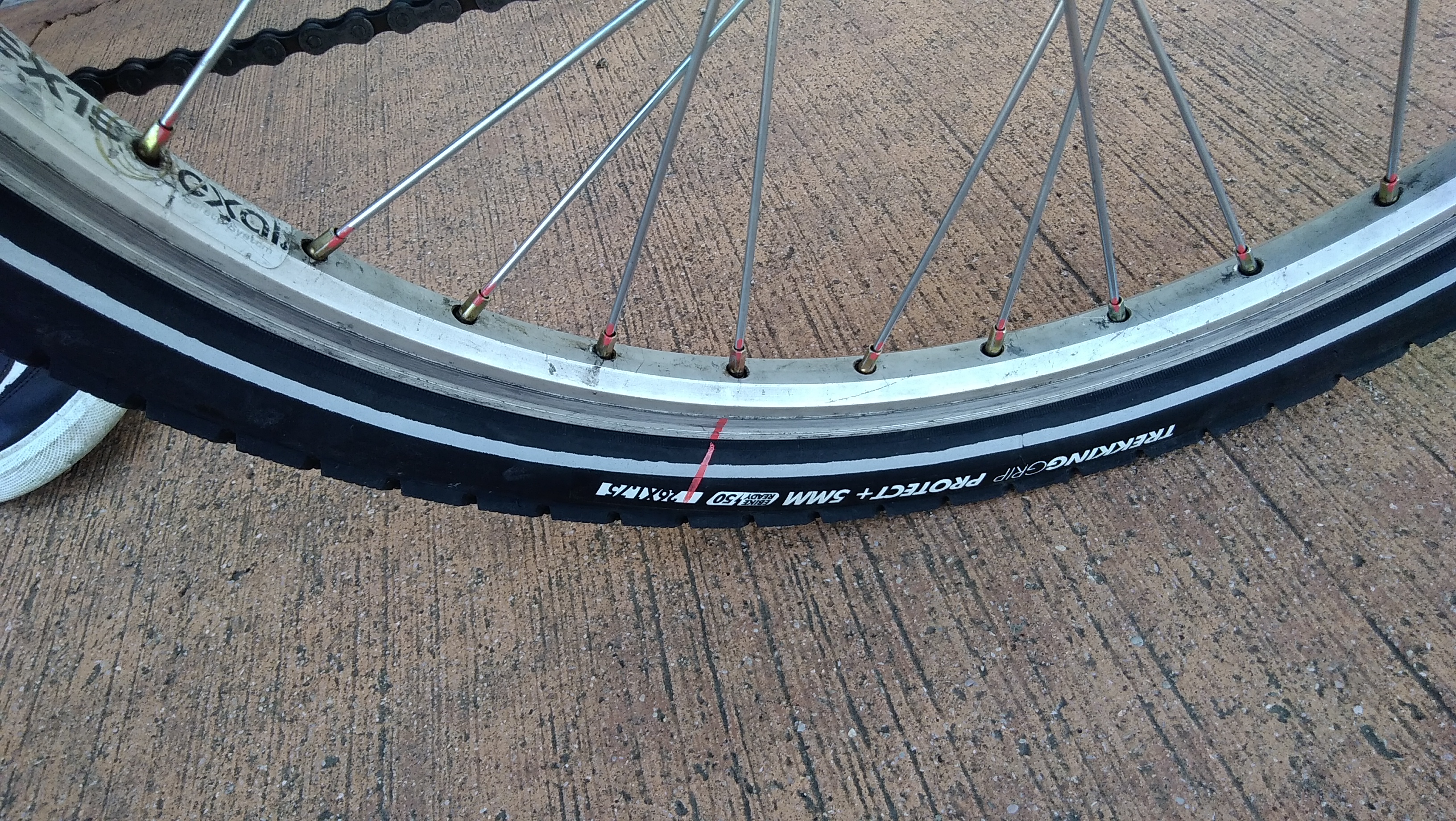

Inserito il - 21/05/2021 : 13:23:11  Mostra Profilo Invia a claudio02 un Messaggio Privato  Rispondi Quotando
Per precauzione...
