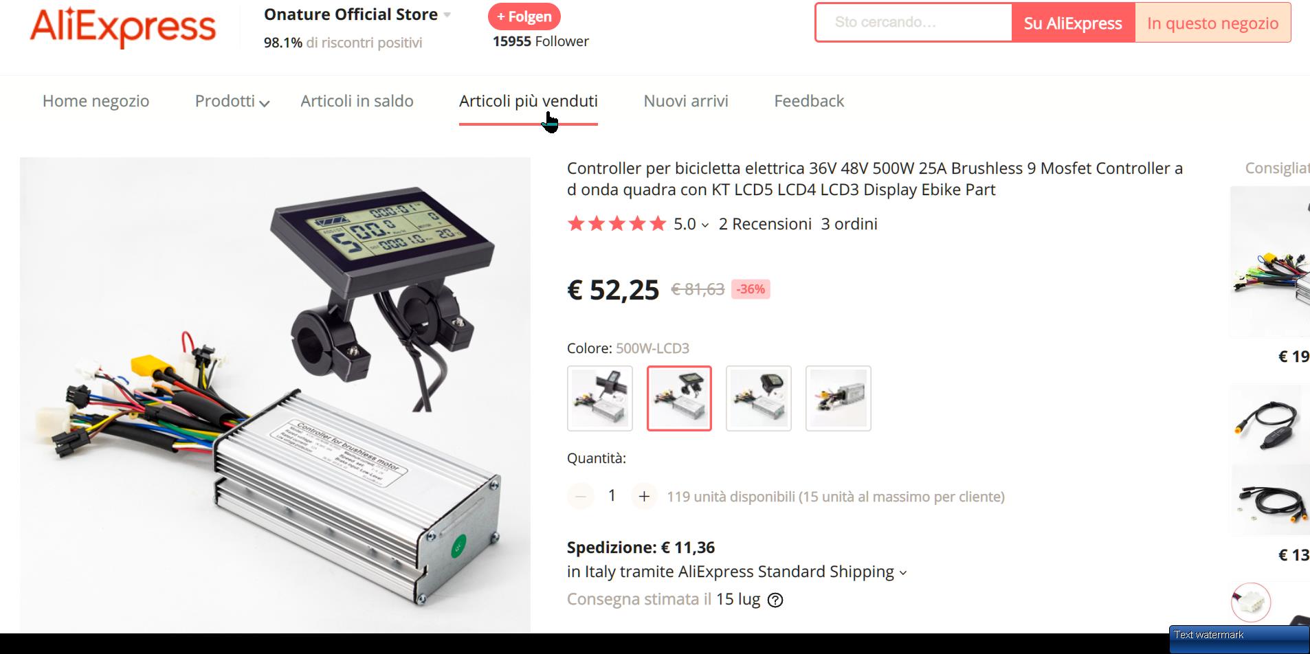

ECCO , questa sembra onesta ,.......... https://it.aliexpress.com/item/4000475077164.html?spm=a2g0o.store_pc_groupList.8148356.12.96d01b263LCIdq

GRZ Barba , la parola giusta al momento giusto mi evita lunghe e non sempre ottime ricerche in rete , Però ci vorrebbe un angolino del forum , tipo "rudimenti di elettrotecnica inerenti le ebike " dove trovare file e link utili allo studio di tutti quegli aspetti che servono a capircene qualcosa , esempio dove studiare qualcosa sulle centraline e display??

Quella mostrata è un'ottima centralina... Mi raccomando il pas.

questo display , (il + caro) consente il monitoraggio dei volt della batteria e la temperatura motore , credo mettendo un termometro dentro .

Questo non lo so, però sia lcd3 che lcd5 vanno benissimo, li ho tutti e due...
