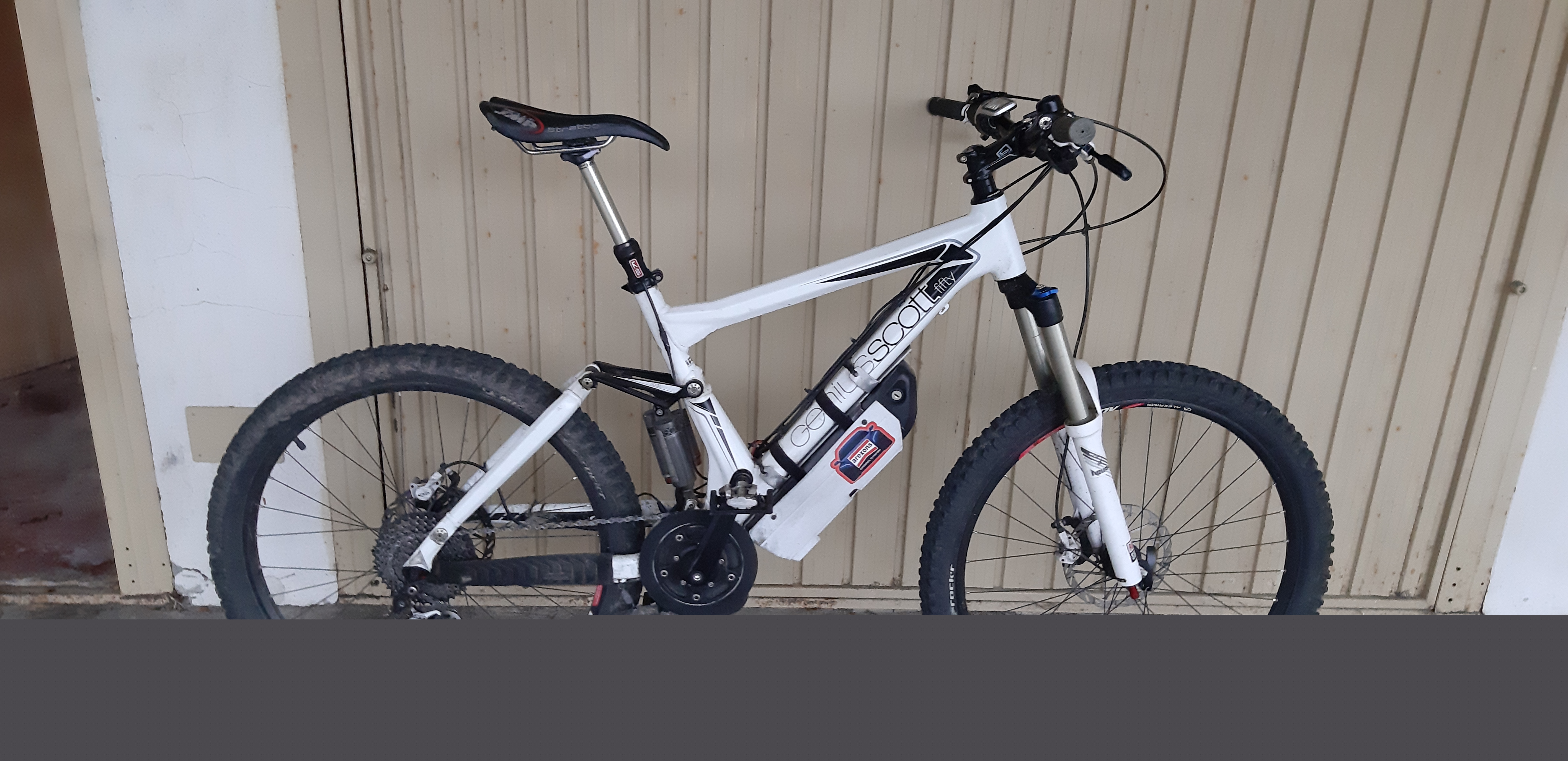

mio parere fai bene a voler installare un tsdz2 . avrai una senzazione di pedalata assolutamente paragonabile ad una nativa ,io ho anche una GIANT SX0 , il mio l'ho acquistato come 350w e l'ho accoppiato ad una batteria da 17 .peso 80kg e per sentirlo poco piu' che tiepido devo tirare alla morte in salita oltre l'8% per qualche km. se trovi bike con telai troppo sloop la batteria puo' essere benissimo messa sotto ,abbassi il baricentro e acquisti stabilita'.
[/quote]qui sotto la mia Genius 2010 rivitalizzata dal tsdz2 nel 2017

@Inox54: Wow, che spettacolo quella Scott! Stupenda è dire poco, complimenti sincerissimi... ma toglimi una curiosità: la batteria che ha per caso una sorta di fodero?
Io ho sempre il terrore di spaccarla o di perdermela dopo un salto... e la mia è inserita all'interno del triangolo! Metterla sotto mi darebbe l'ansia, tra sassi sparati e altre incognite...
La tua esperienza comunque mi tranquillizza molto, stesso motore che avrei scelto, e io peso sui 70 kg, per cui tra pad termici e attenzione al termometro, coi giusti rapporti non dovrei bruciarlo in 2 settimane!
