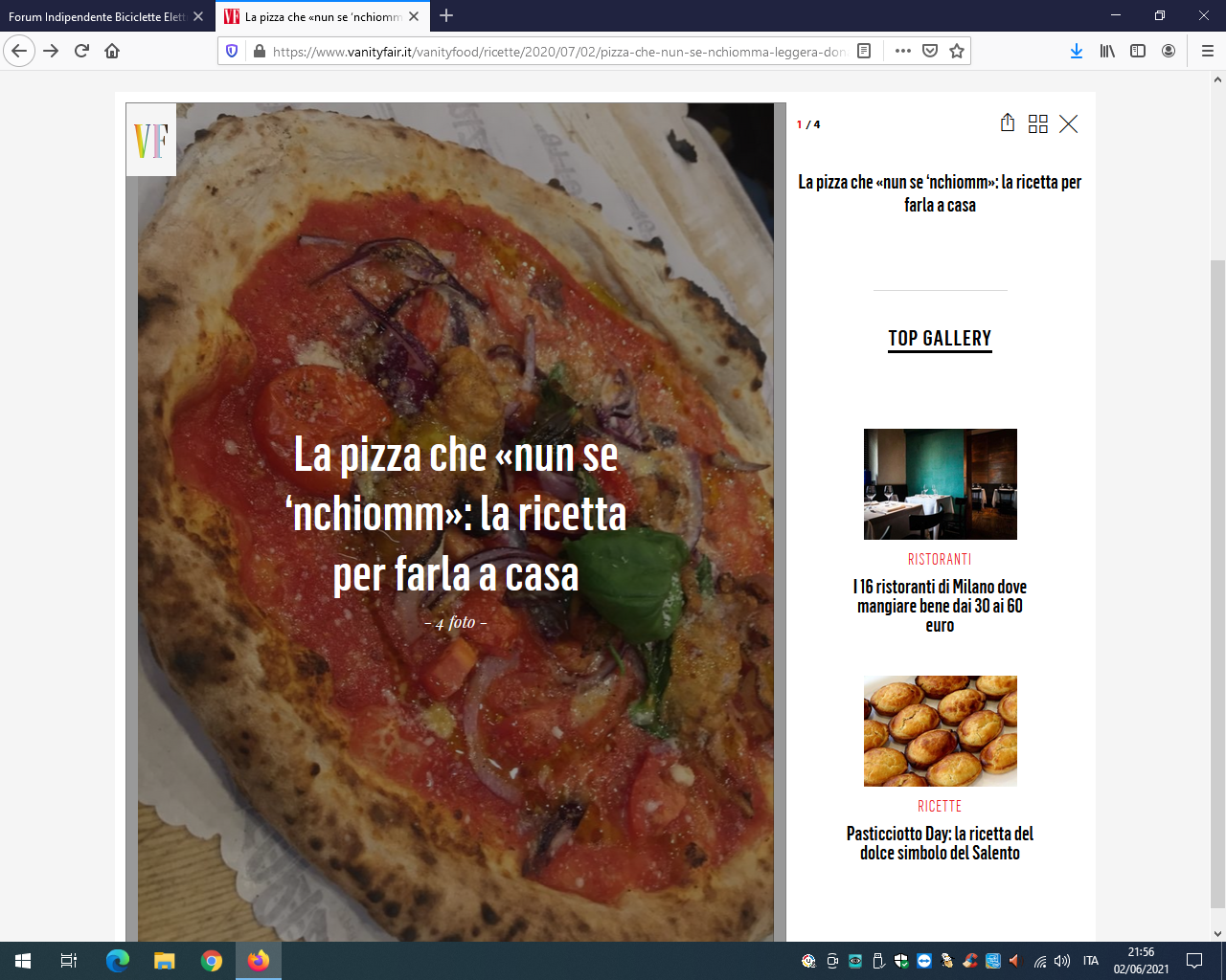

Sapevo questa:
1558,28 KB
14781 Messaggi
Inserito il - 02/06/2021 : 22:10:25  Mostra Profilo Invia a andrea 104KG un Messaggio Privato  Rispondi Quotando
booh, come può un dispositivi elettronico influenzare una ruota libera... secondo me purtroppo il difetto si ripresenterà, se c'è ovviamente ti auguro di no!
