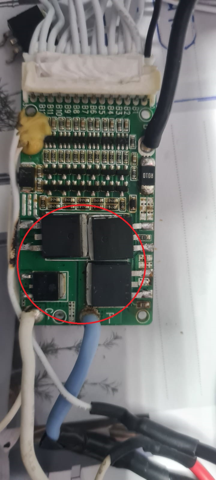

Inserito il - 05/06/2021 : 07:28:41  Mostra Profilo  Rispondi Quotando
buongiorno, ho un problema con questa scheda controllo bms. ho una tensione di 42v presente sullo spinotto di ricarica e non sull' uscita di carico che dovrebbe alimentare la bici. quindi quando inserisco l' alimentatore va in corto . ho provato a cambiare i mosfet pensando fossero questi ma il problema rimane. purtroppo non riesco a trovare la scheda in rete per sostituirla.....consigli ?

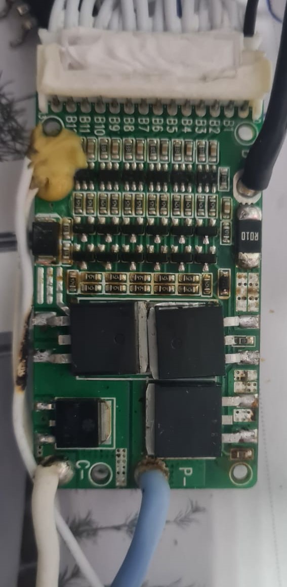

rimando le foto

Non vedi sul filo bianco a sx dei mosfet che ha sparato ?

No non ha sparato si è un po bruciata guaina del cavo a causa del saldatore ad aria quando ho cambiato i mosfet.pero il cavo è integro

Perchè dovrebbe andare in corto l'alimentatore ?
Bisognerebbe avere lo schema del circuito per capire qualche cosa.
R010 è integro ?

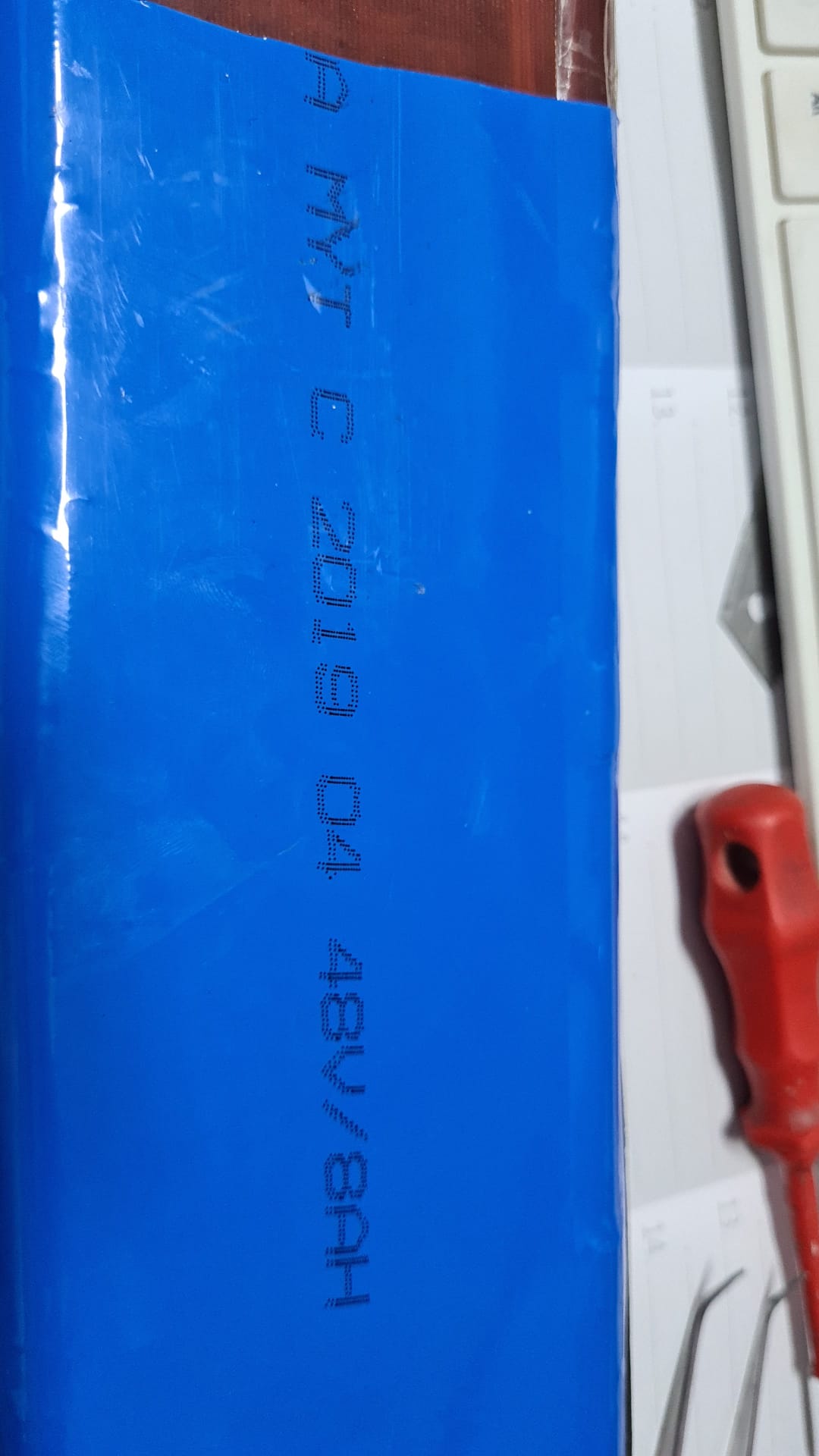

42 V è la max tensione di una batteria a 36 V.se la tua batteria ha 36 V non ha questo problema ma se è da 48 V potrebbe averlo. Io non so che batteria hai.

no è una 48V

Mi pareva... Quella è una batteria 48v, è scarica a 42v e carica a 54,6v leggi la tensione sulla targhetta del carica batteria. Quanti anni ha?
