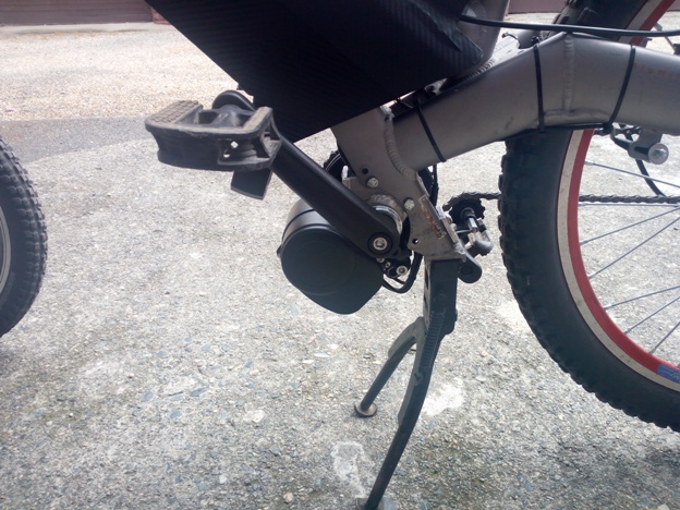

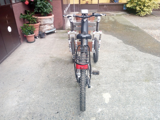

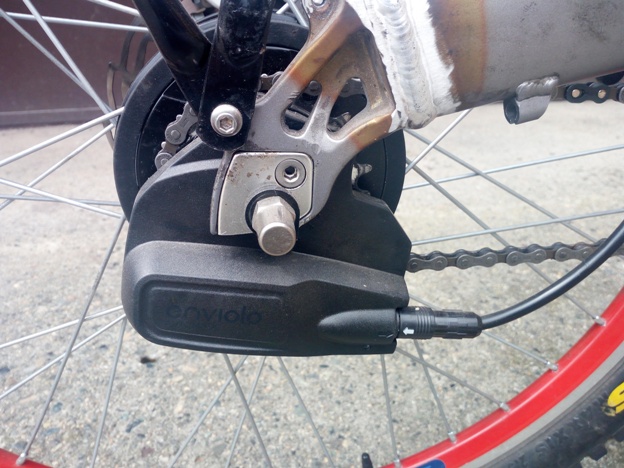

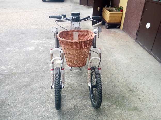

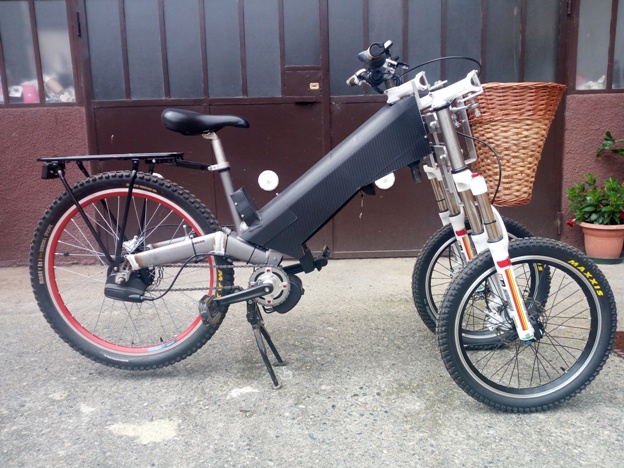

Vendo prototipo da completare.

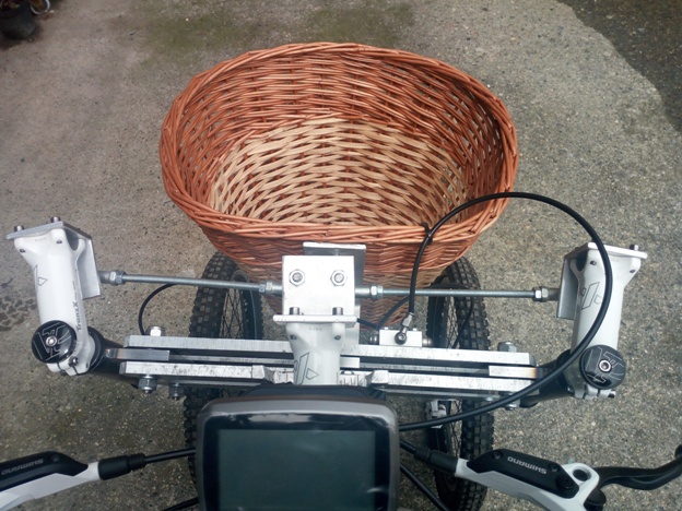

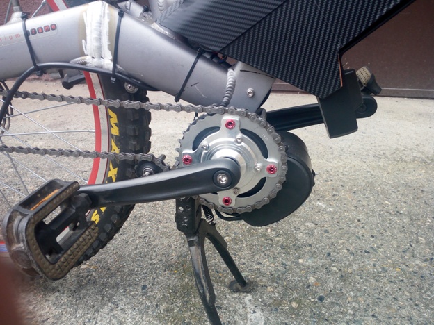

Ho iniziato partendo da un telaio di un Aprilia Enjoy, le modifiche fatte al telaio riguardano l’allargamento del forcellone posteriore portandolo a misura dei mozzi attuali, ho poi costruito una staffa per fissare il motore TSDZ2 al telaio, e nella zona del canotto forcella ho fatto saldare delle piastre sufficienti a tenere i materiali necessari per la parte anteriore, tutti gli snodi e movimenti sono su cuscinetti, le forcelle sono ad aria, questo per permettere di regolare la giusta pressione, con le molle sarebbe stato molto problematico.

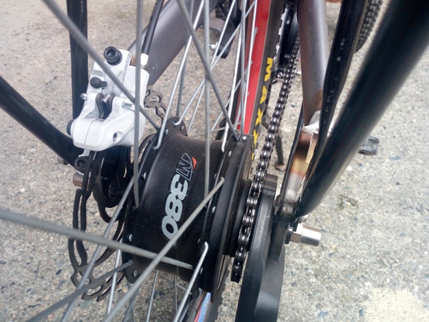

Il cambio è un variazione continua della Nuvinci N380 completamente automatico e devo dire che funziona molto bene.
Le prove su strada hanno dato buoni risultati.
Qui un video:
Nuovo progetto - YouTube
Rimangono da completare alcuni dettagli meccanici e poi va fatta una verniciatura totale.
Il prezzo di vendita senza batteria che vorrei realizzare è di € 1.200,00
La batteria non posso venderla in quanto io le uso senza BMS e non è adatta a un utente non esperto.

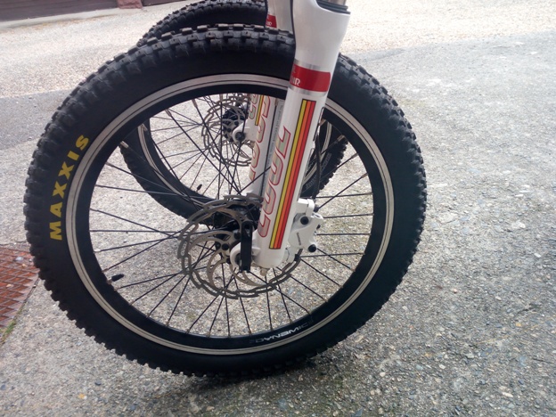

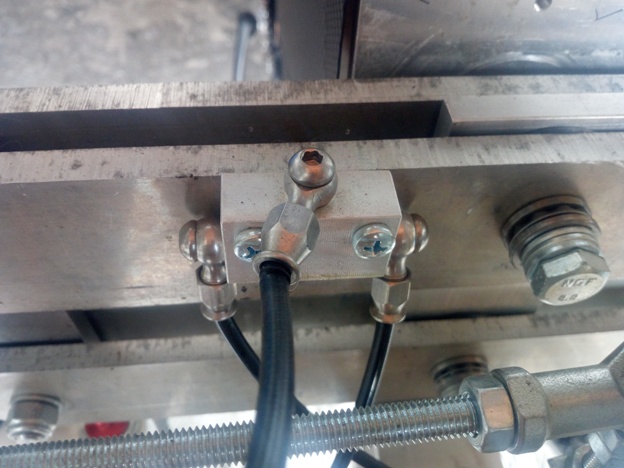

Ciao puoi fotografare nei dettagli e spiegare come sei riuscito a far frenare l'anteriore con due freni a disco?
Geobike
318 Messaggi
Inserito il - 09/06/2021 : 15:57:19  Mostra Profilo Invia a Geobike un Messaggio Privato  Rispondi Quotando
In commercio no ho trovato niente adatto per i tubi freno e filetti che si usano sulle bici, allora sono andato da un tornitore e ho fatto costruire questo...... chiamiamolo ripartitore.....
Fa bene il suo lavoro

Valier
561 Messaggi
Inserito il - 10/06/2021 : 09:49:02  Mostra Profilo  Rispondi Quotando
La soluzione migliore x sdoppiare la frenata. Per le moto esistono appositi raccordi.
