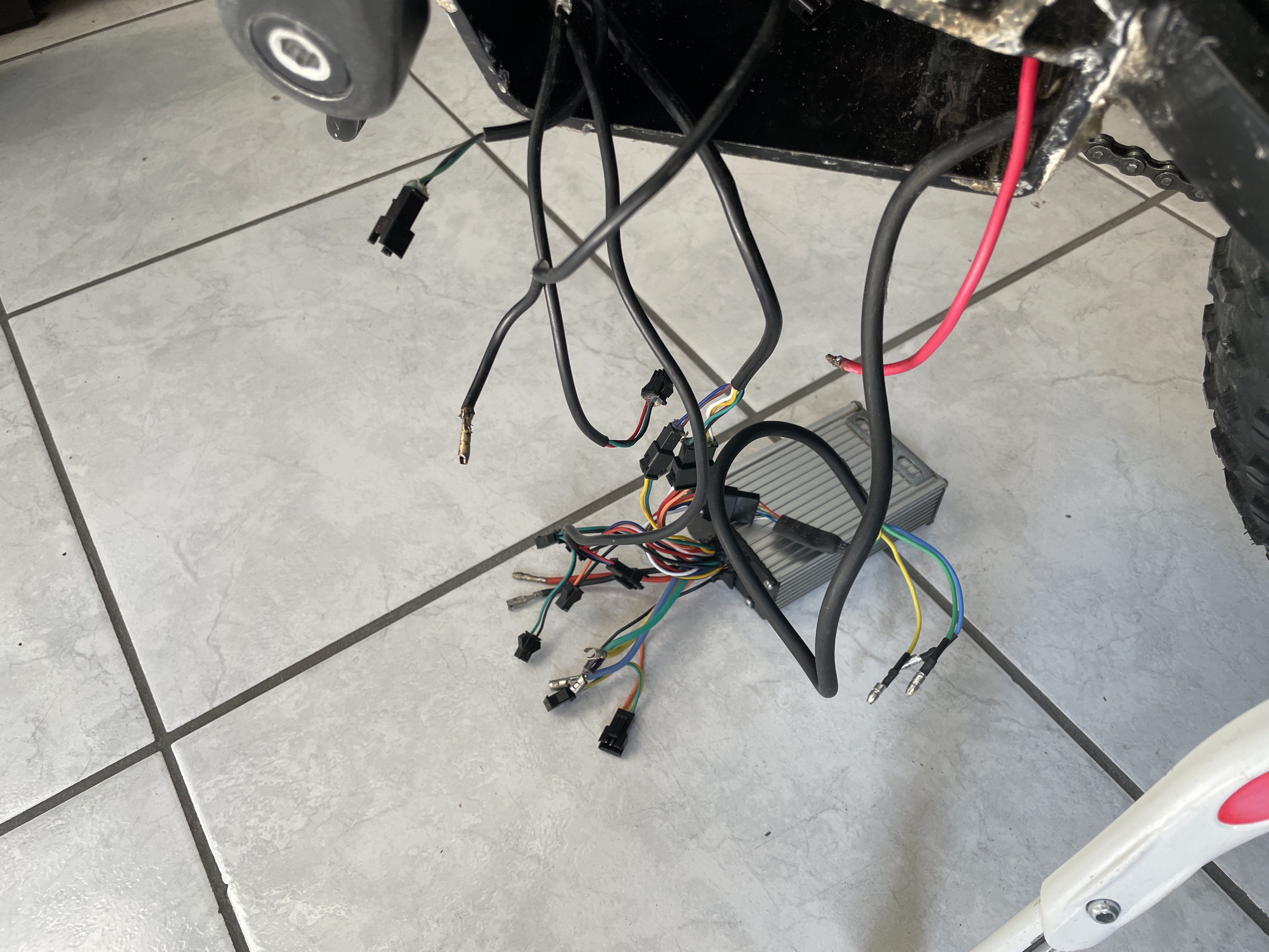

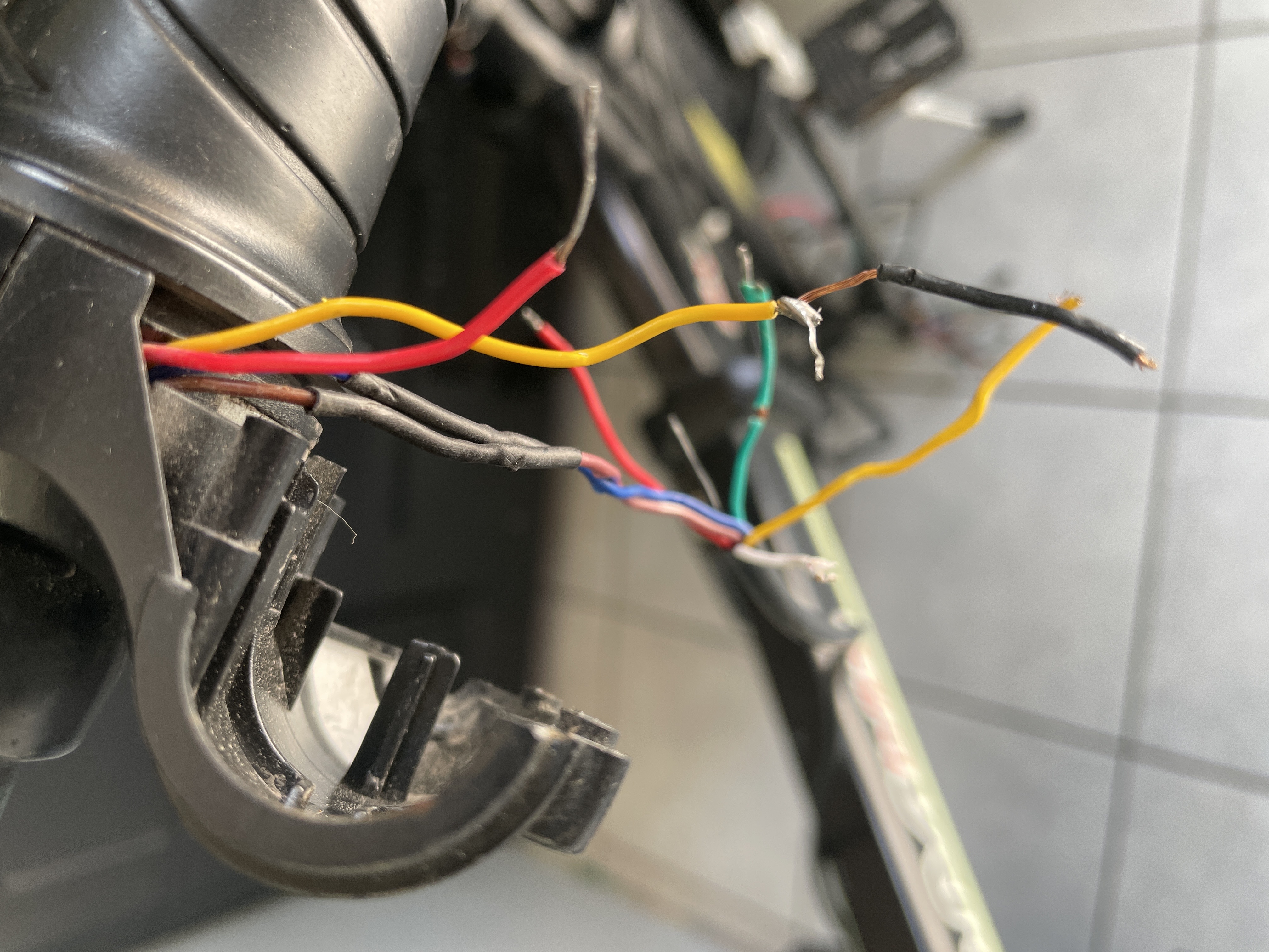

Inserito il - 05/04/2025 : 11:03:50  Mostra Profilo  Rispondi Quotando
Buongiorno
Ho questa bici sono stati staccati i fili della chiave qualcuno mi puo aiutare? grazie

Inserito il - 05/04/2025 : 11:09:13  Mostra Profilo  Rispondi Quotando
si ho saldatore e sono anche pratico mi servirebbe una foto ho lo schema eventualmente per non fare ulteriori guai anche perchè non so se ha altri problemi

Inserito il - 05/04/2025 : 11:18:08  Mostra Profilo  Rispondi Quotando
E in questo stato

36682 Messaggi
Inserito il - 05/04/2025 : 12:44:58  Mostra Profilo Invia a Barba 49 un Messaggio Privato  Rispondi Quotando
Tu hai detto che si erano staccati i fili dalla chiave!!! Questo invece è un bel casino...
Mi spiace ma senza avere la bici davanti ai miei occhi mi è difficile darti consigli: Chi è che l'ha ridotta in quel modo?
15283 Messaggi
Inserito il - 05/04/2025 : 21:28:20  Mostra Profilo Invia a andrea 104KG un Messaggio Privato  Rispondi Quotando
Bè un bel casino, difficile dare indicazioni.. sembra una centralina sensorless (dal motore vengono solo 3 fili)
l'acceleratore io lo toglierei, andare a cercarsi una multa non è piacevole...poi ognuno è libero di rischiare..
Comunque dopo aver attaccato i file del motere, del sensore di pedalata e del display ti dovrbbero rimanere:
- i fili dei sensori dei cut off dei freni, di solito 2, guarda se ci sono 2 coppie di fili uguali che provengono dalle leve dx e sx
i fili dell'acceleratore (sono 3, 2 sono il + e il - 5v, uno il segnale, di solito giallo o marrone. trova il + e il - con un tester e poi prova il terzo filo per esclusione.
- i fili della chiave che dovrebbero essere 2, il problema è se viaggiano insieme a quelli dell'acceleratore.. cerca di far funzionare l'acceleratore e i rimanenti sono la chiave
- i fili dell'eventuale sensore di velocità che va alla ruota col magnetino
Ragionandoci e con la forma dei connettori si dovrebbe risolvere.. però come dice Barba bisognerebbe essere li...
Per la velocità purtroppo non so non è una titpica centralina kt, sembra una linshui o altro.. l'unica e vedere se dietro il display c'è qualche sigla e fare una ricerca su internet..

Inserito il - 07/04/2025 : 13:25:53  Mostra Profilo  Rispondi Quotando
ciao
ne sono venuto un po a capo della situazione ho collegato la chiave ,il display accende dal motore escono 9 fili 3 sono di sezione maggiore e sarà alimentazione, acceleratore i fili sono spezzati sotto al sensore e non e possibile ricollegarli ,dovrei testare almeno il motore eventualmente per iniziare a fare spese
