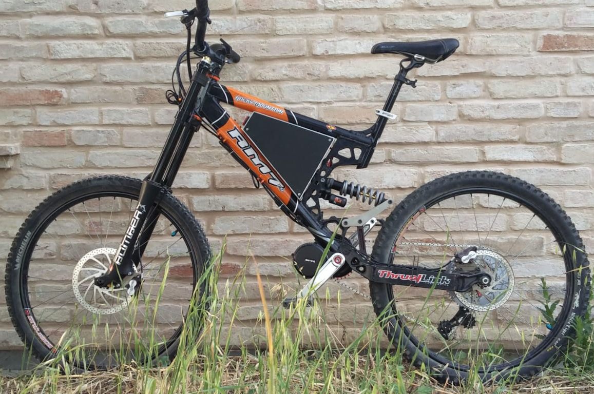

6) Costruisci/fatti costruire un case per la tua batteria, eliminando contenitore e slitta che hai ora. Dovrebbe essere un contenitore in alluminio o vetroresina in cui la batteria la infili lateralmente, con un fianchetto avvitato che chiude il tutto.Tipo questo in foto, oppure quello che trovi su questo topic http://www.jobike.it/forum/topic.asp?TOPIC_ID=80808.
199,48 KB
Modificato da - banzai in data 21/07/2021 12:40:35

Inserito il - 21/07/2021 : 14:11:13  Mostra Profilo  Rispondi Quotando
199,48 KB
BELLERRIME!!! Tutte e due! Dici che su una RR 6.3 c'è abbastanza spazio? Tieni presente che è una FULL e che subito sopra alla corona centrale, lo intravedi argentato poco sopra a destra della corona nera, c'è il perno di snodo del triangolo posteriore(quella nella foto sotto è identica alla mia)

banzai
182 Messaggi
Inserito il - 21/07/2021 : 16:57:20  Mostra Profilo  Rispondi Quotando
Se ora la batteria ci va, ma il problema è quello che hai detto tu (che poi non si sfila dalla slitta), allora ci va uguale anche cambiando scatola, e mettendone una artigianale fatta con l'inserimento laterale. Se posti qualche foto della batteria e della slitta magari possiamo inventarci qualcos'altro

Marcoermejo ha scritto:
Per metterla fissa dovrebbe bastare smontare il mono inserirla e rimontare il mono... se la vuoi smontabile verifica di poter montare un mono ad aria (che monterai con lo stelo piccolo verso l'anteriore) e dovresti riuscire a guadagnare quel centimetro e poco più che ti serve.
Calma! Forse non lo sai, ma sono ciclo-terminologicamente analfabeta... cosa sarebbe il "mono"? L'ammortizzatore centrale?
Si, il "mono" è il mono ammortizzatore (quindi la sospensione posteriore).
Ho elettrificato un paio di 520s del Deca e smontando il mono si ottengono i mm necessari per inserire la batteria nella slitta.
Però la 520 non ha il problema del carro che può interferire con la batteria in compressione quindi non posso valutare se poi lo spazio sia sufficiente o meno ad alloggiare la batteria.
Lo faccio raramente ma mi è capitato di montare la batteria sotto il tubo obliquo... ho sempre messo almeno 3 rivetti filettati a fissare la slitta al telaio, un paio di fascette di plastica a supporto e alla fine un paio di cinghie in velcro ad abbracciare telaio e batteria una volta montata... ad oggi rotture non ne ho registrate tra i miei amici e da noi i sentieri sono belli scassati.
Però non ho mai testato la resa su salti da bikepark.
Hai una marca e/o un modello di riferimento per il mono?

Non ho un riferimento.
Prova a chiedere al Deca se ne hanno loro oppure prendi la misura dell'interasse dei fori e dell'escursione del mono per capire se si trova qualcosa on line.
Di solito le misure fondamentali nella sostituzione di un mono sono:
- interasse tra i fori di fissaggio
- diametri dei fori di fissaggio
- escursione del mono
Se trovi o capisci quali sono questi valori dovrebbe essere abbastanza facile capire se esistono mono che possano andare bene alle tue esigenze.
Ok, grazie mille!
