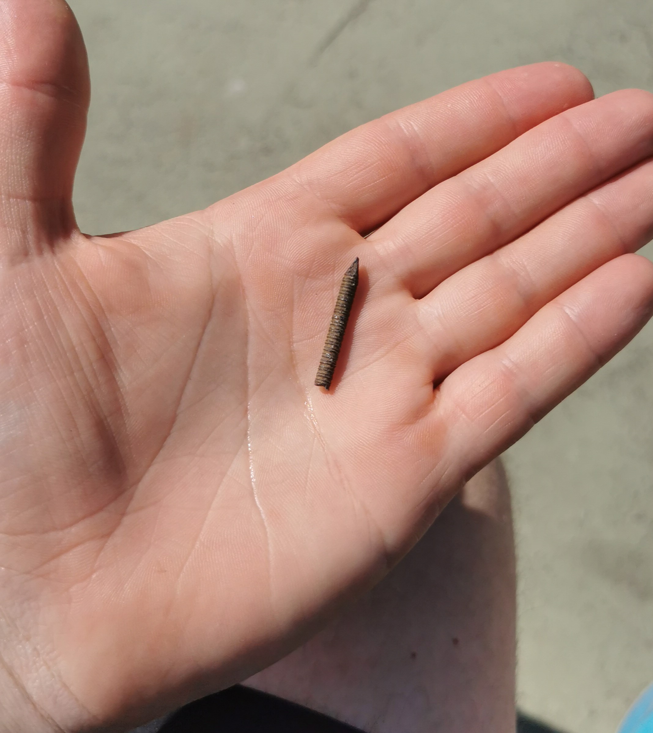

Lo scorso week end mentre stavo pedalando su una pista ciclabile, a tratti interrotta da strada asfaltata, mi sono accorto che la bici emetteva uno strano rumore, una volta fermatomi a controllare sento come un ronzio, allora spengo tutto e noto che dalla ruota posteriore esce dell’aria.
Prima che la ruota mi abbondi definitivamente, decido di tornare indietro e fermarmi ad un isola di sosta per lavorare più comodamente.
Controllo accuratamente il copertone e scopro che esattamente al centro del battistrada c’è un pezzo di ferro conficcato, probabilmente un chiodino o una vite.
Una volta rimossa la ruota posteriore dalla bici, stallono la gomma e trovo questo:

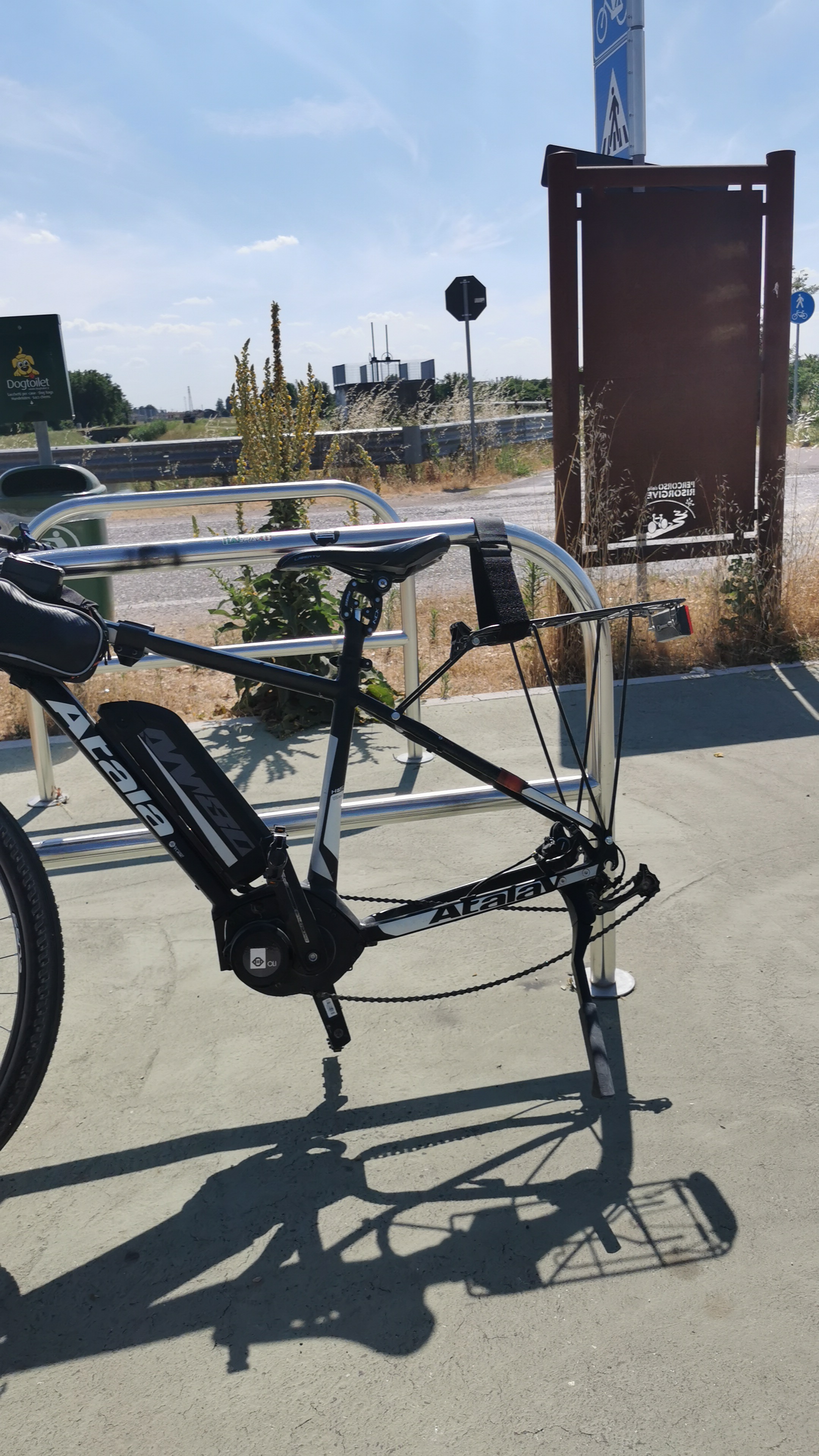

Sono pronto per rimontare la ruota sulla bici, ma nonostante mi sia ingegnato per tenere la bici (35 kg con le borse) alta, mi risulta difficile reinserire il pacco pignoni nella catena e stare attento al freno a disco.
1611,28 KB
Dopo un pò che ci provo, perdo la pazienza e tolgo la pinza del freno a disco idraulico e riesco a montare correttamente la ruota.
Vado per rimontare la pinza freno e non c’è verso di farla entrare, le pastiglie si sono chiuse probabilmente perché nel muovere la bici ho pinzato sulla leva quando non c’era il disco; provo ad aprirla con gli attrezzi che ho, ma non dispongo di niente per forzare i pistoncini ad aprirsi.
Dopo un ora e mezza di tribolazioni sotto il sole ho due possibilità: tornare a casa solo con il freno anteriore, transitando anche su strada o farmi venire a prendere recuperando la bici in auto; scelgo la seconda per questioni di sicurezza.
Naturalmente una volta a casa con un cacciavite a taglio in un minuto ho riaperto la pinza e rimontata sulla bici. Che rabbia.

L'ho pensato anch'io che con un chiodo così (28mm di lunghezza) quasi nessun pneumatico avrebbe retto, quando ho stallonato e l’ho visto, avevo paura che fosse passato da parte a parte della camera d’aria e invece ha bucato una sola parte.
