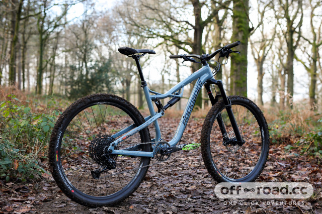

Vorrei comprare questa MTB Full.
In seguito vorrei montare un kit Bafang e un paio di batterie da 7 AH, una cosa minima per divertirsi.
Ci sono problemi nella zona movimento centrale?

Inserito il - 06/07/2021 : 18:46:19  Mostra Profilo Invia a Barba 49 un Messaggio Privato  Rispondi Quotando
La "gobba" presente sul tubo obliquo del telaio ti impedisce di montare il BBS come si deve, in pratica rimane talmente basso da impedirti di usare la bici per scavalcare qualsiasi cosa, avrai una "luce e terra" veramente ridotta...
Ovviamente se vuoi andare su asfalto, e strade bianche non ci sono problemi, ma in fuoristrada si.
Da vedere accuratamente anche lo spazio tra il movimento centrale e il carro posteriore, potresti avere qualche problema di inserimento.

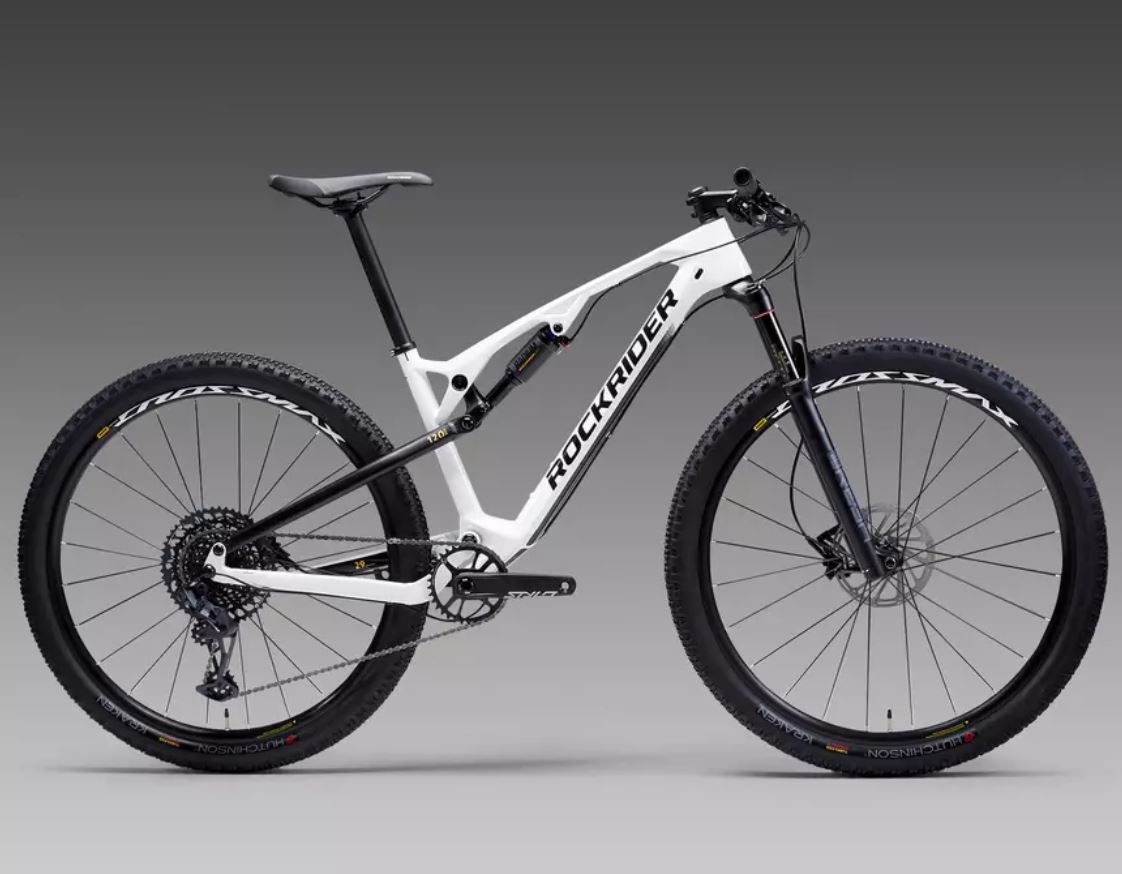

Il fatto è che vorrei utilizzarla quasi solo fuoristrada, niente di eccessivo.
Mi piace anche questa ma è in carbonio

36552 Messaggi
Inserito il - 06/07/2021 : 20:58:54  Mostra Profilo Invia a Barba 49 un Messaggio Privato  Rispondi Quotando
@Mcpelo68: Certo, ma quando si scavalca un ostacolo e si teme di toccare le pedivelle si smette di pedalare, mentre il motore è sempre li che ciondola!!! Poi sai, se tocchi una pedivella non succede niente, se rompi il motore è una cosa un po' più grave...

Comunque peccato la AM!00S sarebbe stata perfetta, fare fuori strada con il motore troppo basso non mi darebbe tranquillità.
La 900s è bellissima ma è quasi un sacrilegio kittarla, senza contare che il telaio in carbonio sarebbe troppo sollecitato dai 3kg del bafang
