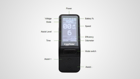

Sull'Eggrider l'ora ce l'hai
35,16 KB

davvero?provo a veder se trovo qualche info...
io avevo adocchiato quello che chiamano sw102 che al di là del nome sembra molto simile se non identico a quello, ma.... sul sw102 quello che sembrava l'orologio invece in realtà è un "contattore...tempo che stai in giro"...ovvero conta quanto dura la tua uscita e non un vero e proprio orologio!
detto ciò quel display è carino e molto compatto ed infatti mi piace abbastanza ma, però mi lascia perplesso il display oled...non è che con il sole non si vede nulla? un mio amico ne aveva uno simile in una scott con motore brose e infatti di giorno si vedeva ben poco con gli occhiali???
