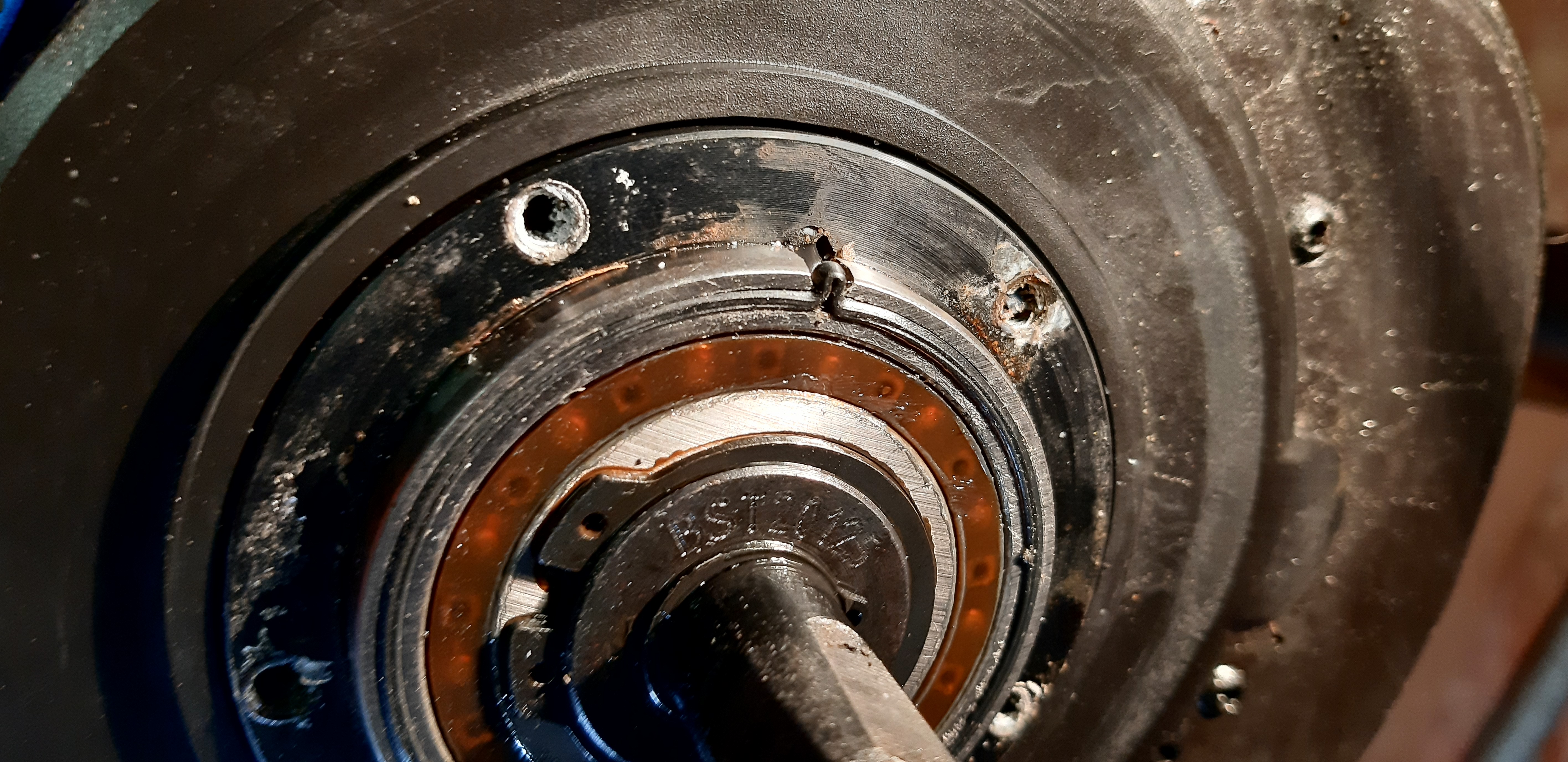

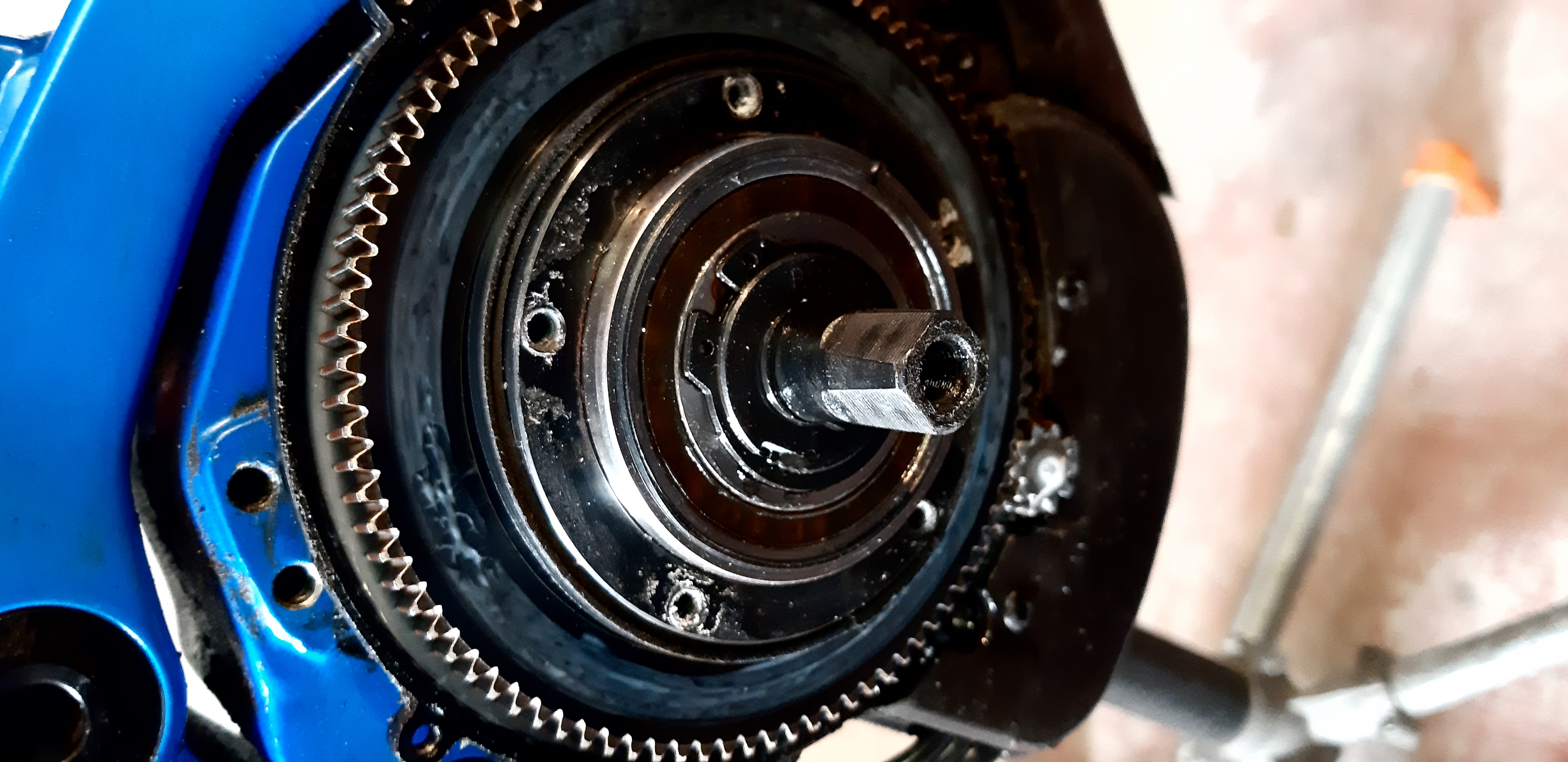

INOX54
521 Messaggi
Inserito il - 14/12/2022 : 17:21:19  Mostra Profilo  Rispondi Quotando
Entra ed esce con una morsa comune senza scaldare nulla. Non credo sia necessario mettere una seconda spina, male non fa... Per il liquido e un blocca cuscinetti apposito preso in una ferramenta dove vendono anche ricambi di attrezzi agricoli. Dopo averlo messo ho dovuto ritoglierlo ho notato una notevole differenza...
Eccolo:
https://arexons.it/it/prodotti/manutenzione/system/frenafiletti-bloccanti-e-sigillanti/56a41-fissa-cuscinetti/
Lo presi nel 2017 ai tempi del primo tsdz2 perchè su quel motore l'albero ballava dentro il cuscinetto con un fastidioso tac-tac.... qualcosa fece perchè il tac-tac spari o almeno si uniformo' a tutti i vari scricchilii (la prima versione del tsdz2 aveva l'ingranaggio grande a denti diritti e faceva un rumore infernale )
prima parte del lavoro fatta , io il motore lo avevo aperto nel 17' quando l'ho comprato e non mi ricordavo, ma l'ingranaggio ha i denti dritti ,io l'avevo costipato di grasso ,mi pare al molibdeno, e il motore e' assolutamente silenzioso come anche il gioco dell'albero e' nullo anche assiale . il motore nuovo che ho su giant si fa sentire ad alti giri ,niente di che ,ma finito questo ,lo apro e giu di grasso

14674 Messaggi
Inserito il - 14/12/2022 : 19:18:12  Mostra Profilo Invia a andrea 104KG un Messaggio Privato  Rispondi Quotando
beato te che non fa rumore...
Credo comunque che col tsdz2 si vada a fortuna:
- il primo come il tuo con i denti diritti era una macina
- il secondo molto silenzioso ma ormai dal 2019 è diventato rumoroso e soprattutto l'asse va a destra-sinistra di oltre mezzo cm, malgrado abbia i doppi cuscinetti
- il terzo montato la scorsa estate fin da subito è stato irritante, sembra che stia macinando il caffè, tanto che pensavo a una rottura imminente... non lo uso molto è su un muletto, non pare rompersi ma se dovessi farci giri lunghi andrei fuori di testa
- il quarto lo monterò quando e se mi arriva la bici da probikeshop, sono curioso visto che è una versione 2b, speriamo bene....

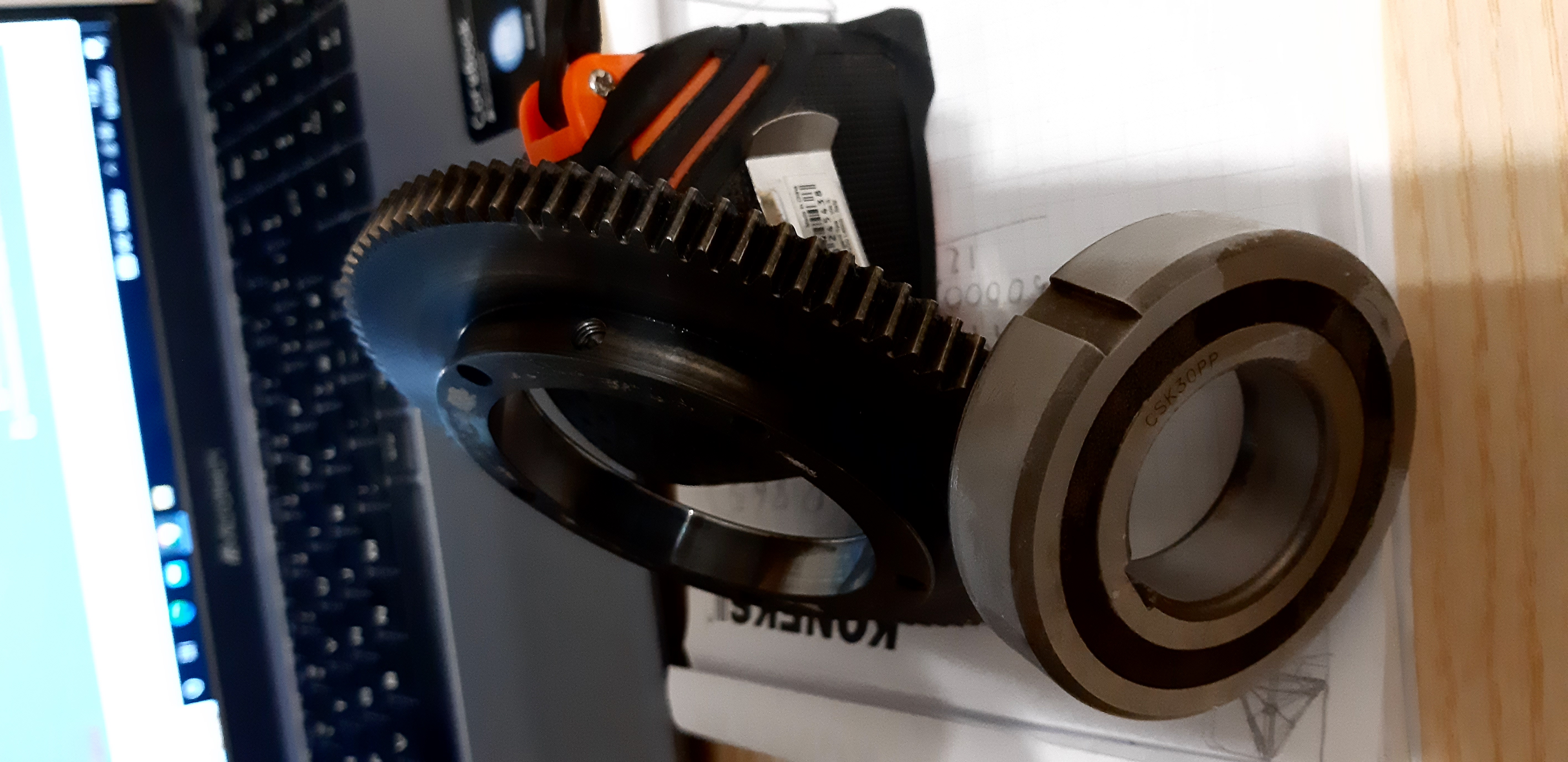

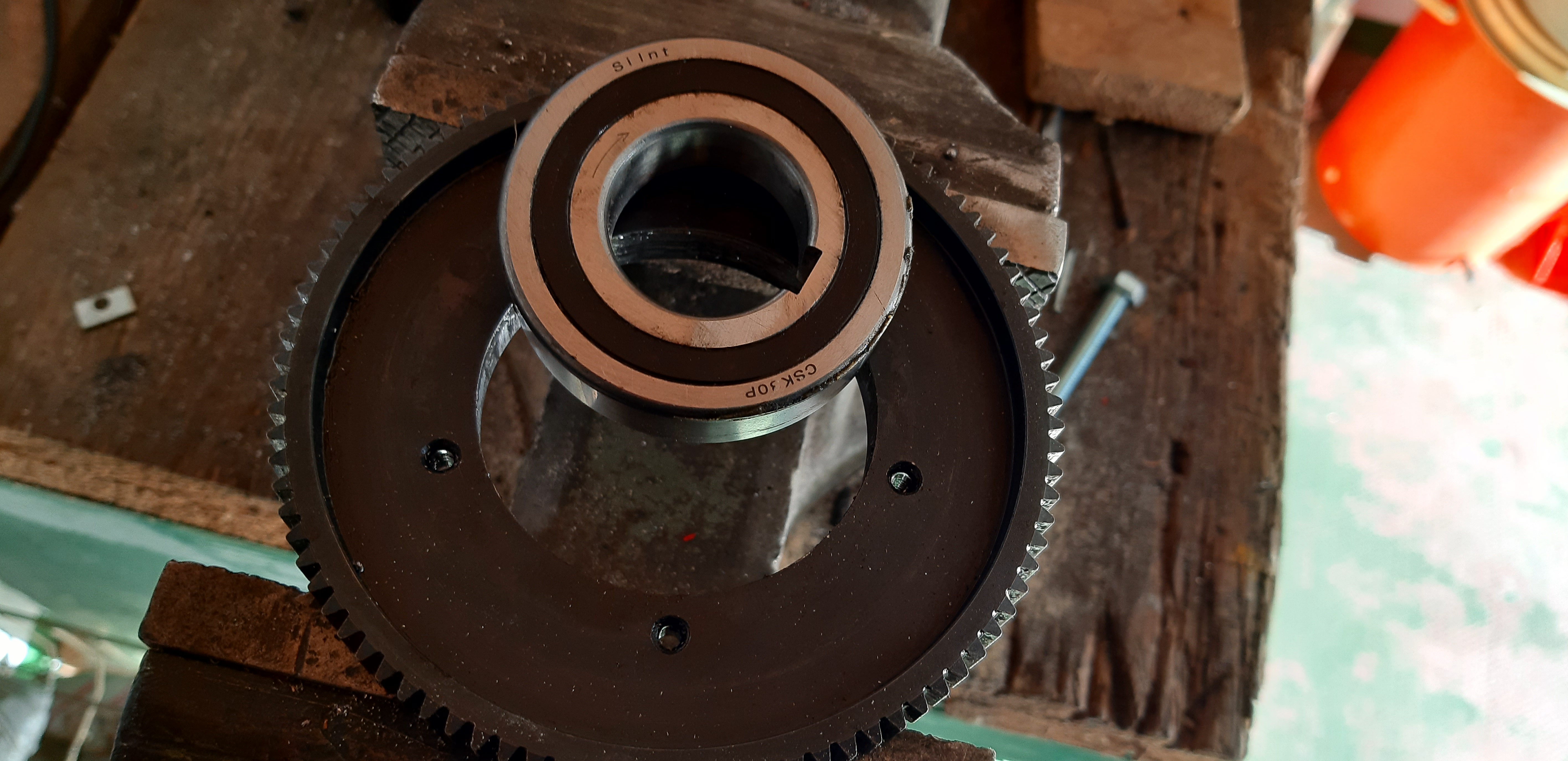

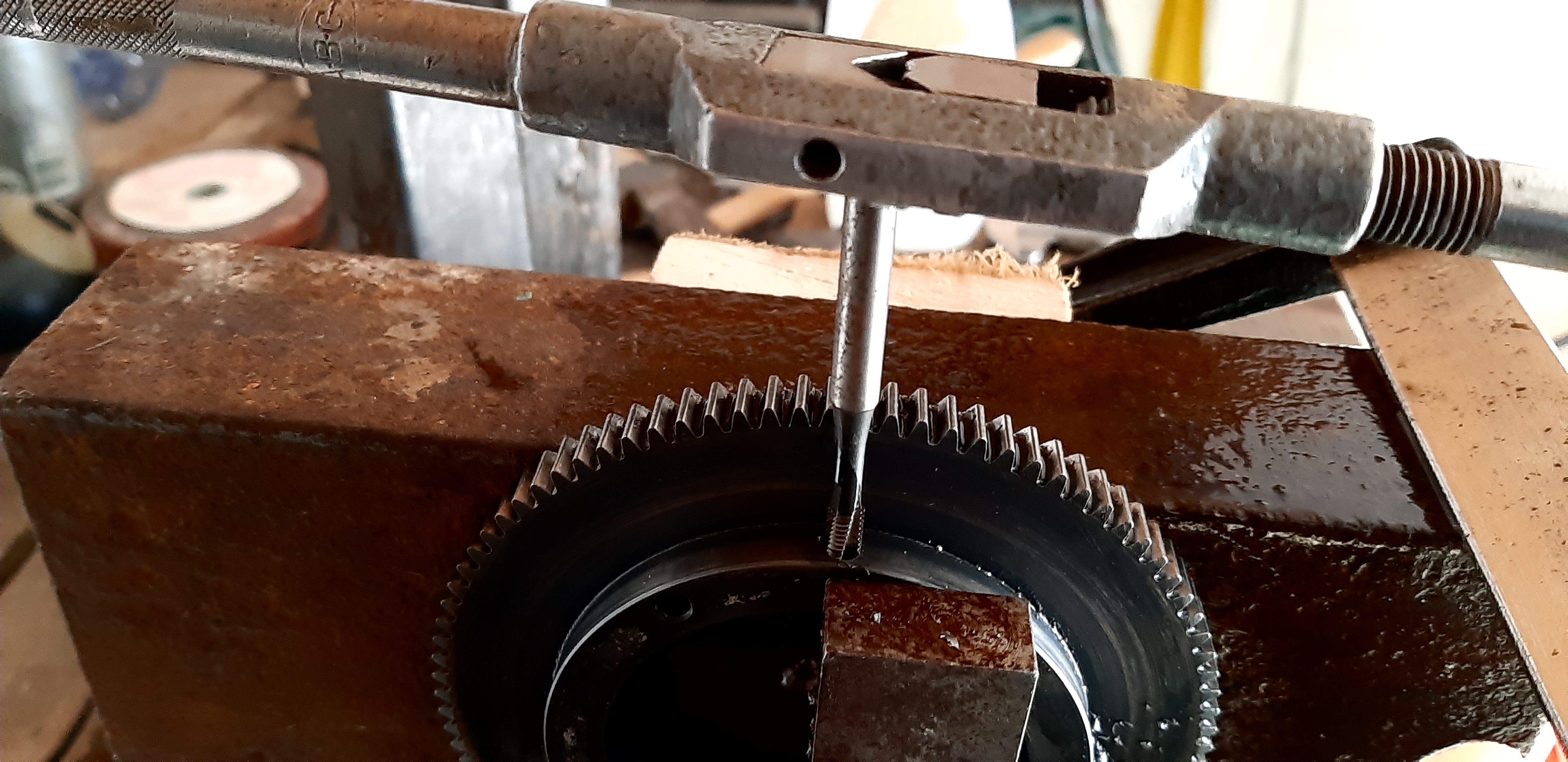

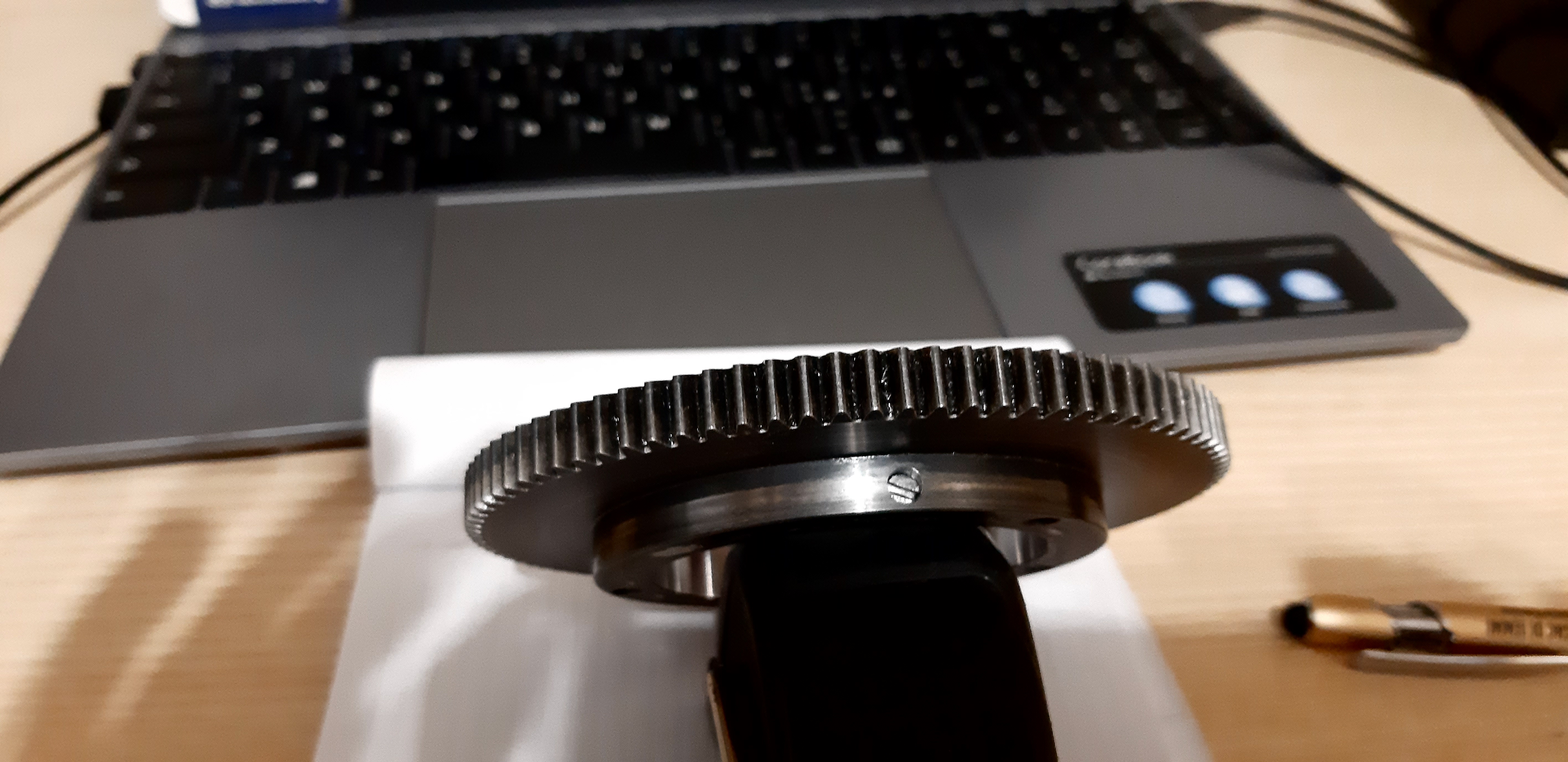

INOX54
521 Messaggi
Inserito il - 19/12/2022 : 18:09:05  Mostra Profilo  Rispondi Quotando
aggiornamento sostituzione ruota libera:
arrivato cuscinetto cinese con due chiavette , provveduto a forare e filettare m5 il collarino dell'ingranaggio .
2582,76 KB
domani vedo di assemblare i due particolari ,tempo permettendo ,nel box oggi 0 gradi .
3004,88 KB
2925,86 KB

14674 Messaggi
Inserito il - 19/12/2022 : 18:11:41  Mostra Profilo Invia a andrea 104KG un Messaggio Privato  Rispondi Quotando
Ottima idea così non gira sicuramente....
INOX54
521 Messaggi
Inserito il - 19/12/2022 : 18:18:32  Mostra Profilo  Rispondi Quotando
esatto ,anche se in verita' nel momento che si imprime forza sui pedali il motore traina l'ingranaggio,pero' preferisco sapere che oltre al piantaggio e al filo di fissa cuscinetti c'e' anche il grano che aiuta.

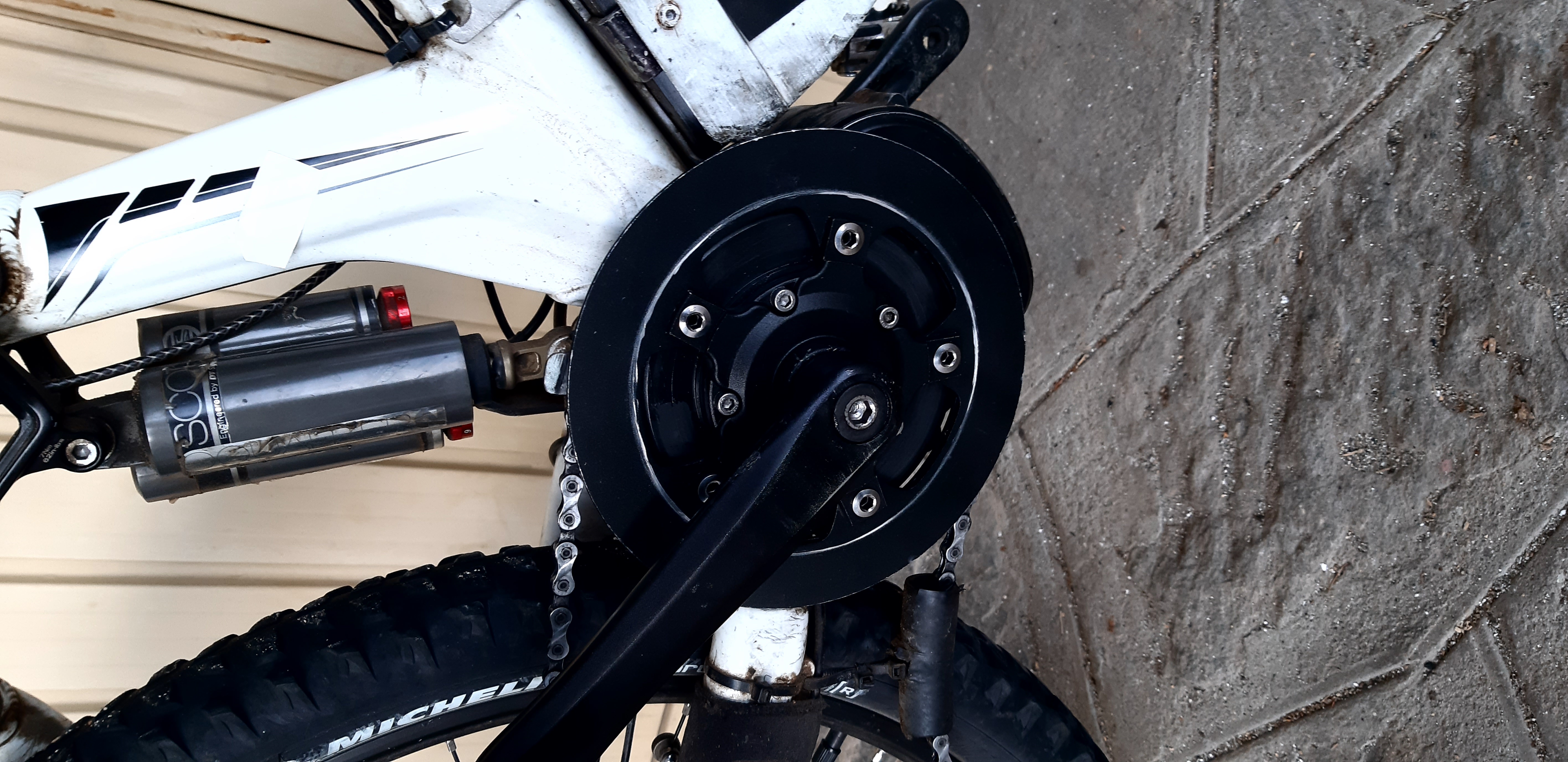

INOX54
521 Messaggi
Inserito il - 20/12/2022 : 16:51:26  Mostra Profilo  Rispondi Quotando
Fatto
il piantaggio del cuscinetto non e' stato problematico , comunque come fatto da altri ho tenuto il cuscinetto in freezer e l'ingranaggio sulla caldaia a pellet un po' di ore , non so se puo' aver influito ,ad ogni buon conto l'ho fatto .
2842,4 KB
e questo e' il max livello di rumore che sono riuscito a fargli emettere ,sono in 4 ass. partenza da fermo e buona accelerazione in leggera salita.
https://youtube.com/shorts/zkvGSp2PA_U
ON
14674 Messaggi
Inserito il - 20/12/2022 : 17:55:04  Mostra Profilo Invia a andrea 104KG un Messaggio Privato  Rispondi Quotando
Complimenti, ottimo lavoro, vista la precedente realizzazione non avevo il minimo dubbio nei 2 che ho cambiato mai avute tali accortezze, che sicuramente hanno comunque influito!

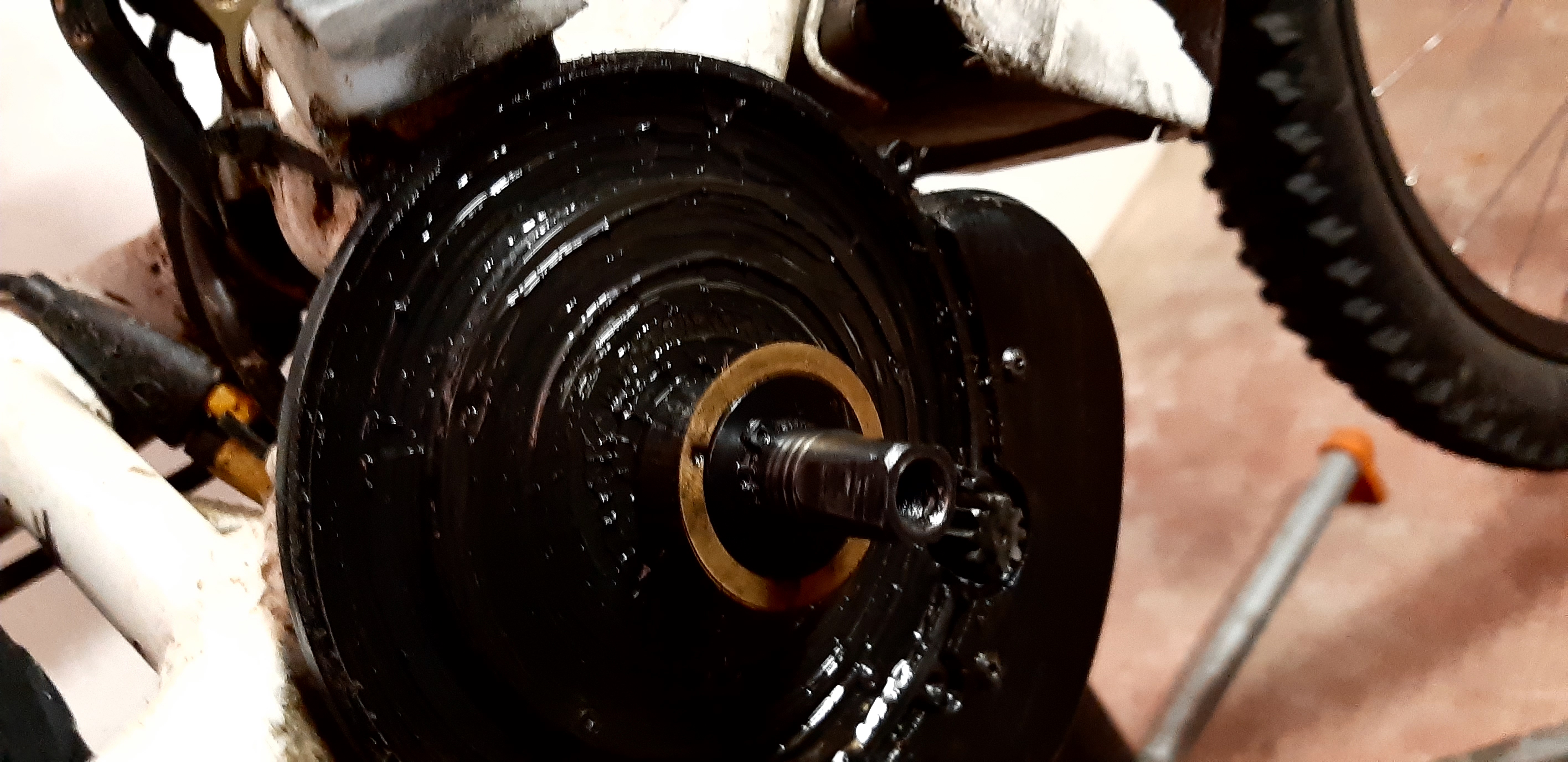

INOX54
521 Messaggi
Inserito il - 26/12/2022 : 14:18:59  Mostra Profilo  Rispondi Quotando
per smaltire le sregolatezze di ieri stamane ho pensato di rilassarmi facendo un po' di manutenzione al tdsz2 piu' recente (fine 2021) montato su giant ,in attesa che amazon mi recapiti il necessario per un intervento teso ad agevolare il raffreddamento .
smontata la corona ecco che ho avuto la conferma di cio' che mi sembrava di aver visto sulla foto del ricambio ingranaggio centrale sul sito pswpower , hanno montato la ruota libera con due chiavette (una sull'accoppiamento albero centrale e una sull'acc. con l'ingranaggio) sospetto che abbiano avuto dei problemi sulla tenuta del piantaggio e sono contento di aver almeno inserito un grano di sicurezza nella ruota libera montata pochi giorni fa sul tdsz2 scott. tolto il coperchio l'ingranaggio e' apparso ,secondo i miei canoni ,privo di lubrificazione ,salvo qualche traccia di grasso bianco sul piccolo ingranaggio del motore . ho provveduto ad annegare il tutto nel grasso al molibdeno , richiuso il tutto,poi ,nessun tipo di rumore pervenuto dal motore anche girando a piu di 100rmp (sul banco)
3879,43 KB
3019,36 KB
ON
