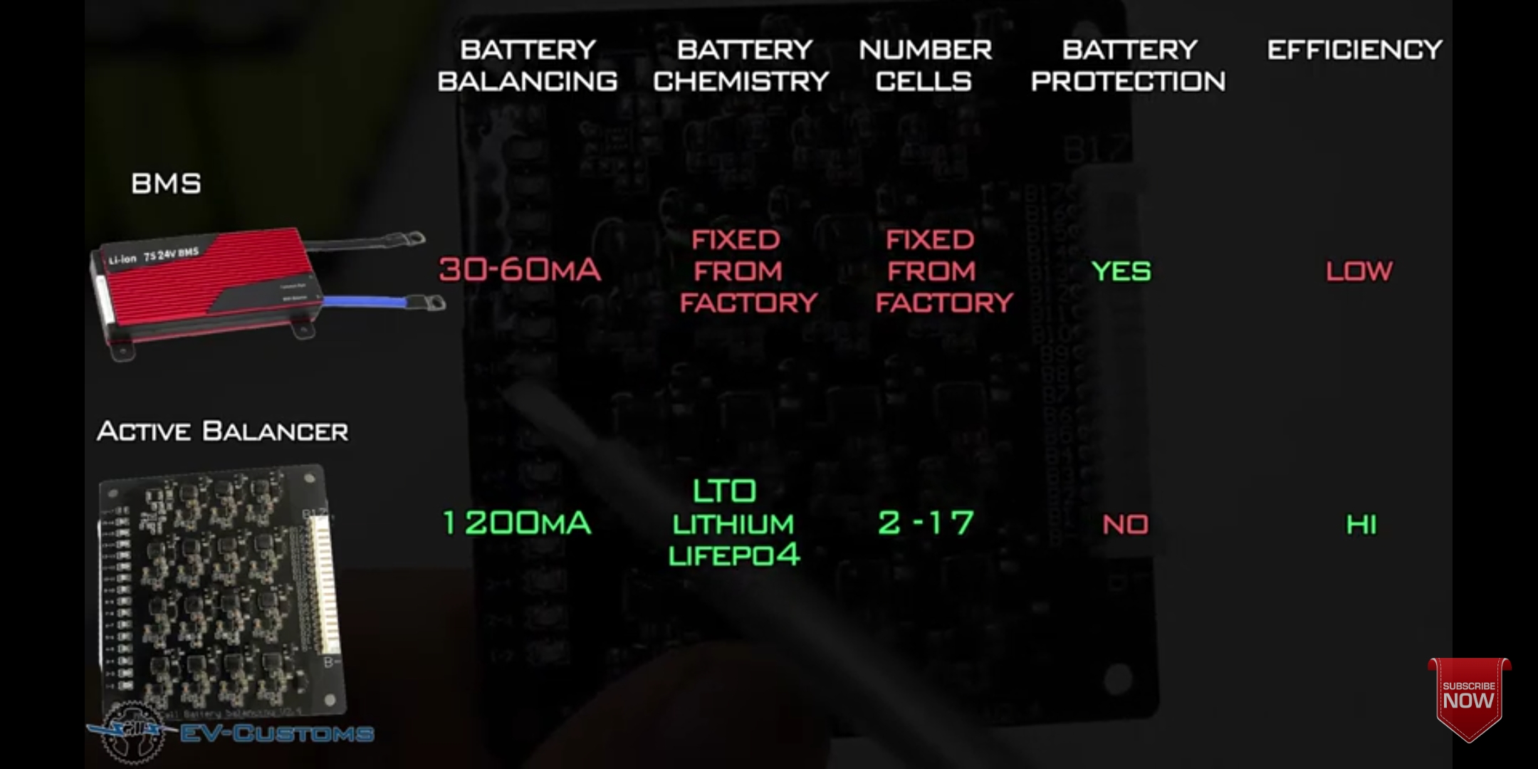

per questo vorrei consigli soprattutto da voi artigiani assemblatori di batterie su cosa utilizzare come bms... ho letto anche dei bms ATTIVI che bilanciano continuamente le celle in qualsiasi punto della carica ma non hanno il circuito pcb che interrompe a 2.75v e a 4.20v e poi visto appunto lavora di continuo credo che abbia un consumo maggiore di corrente rispetto ai comuni bms..
Mirco
1437 Messaggi
Inserito il - 27/09/2021 : 23:02:51  Mostra Profilo Invia a Mirco un Messaggio Privato  Rispondi Quotando
466,69 KB
