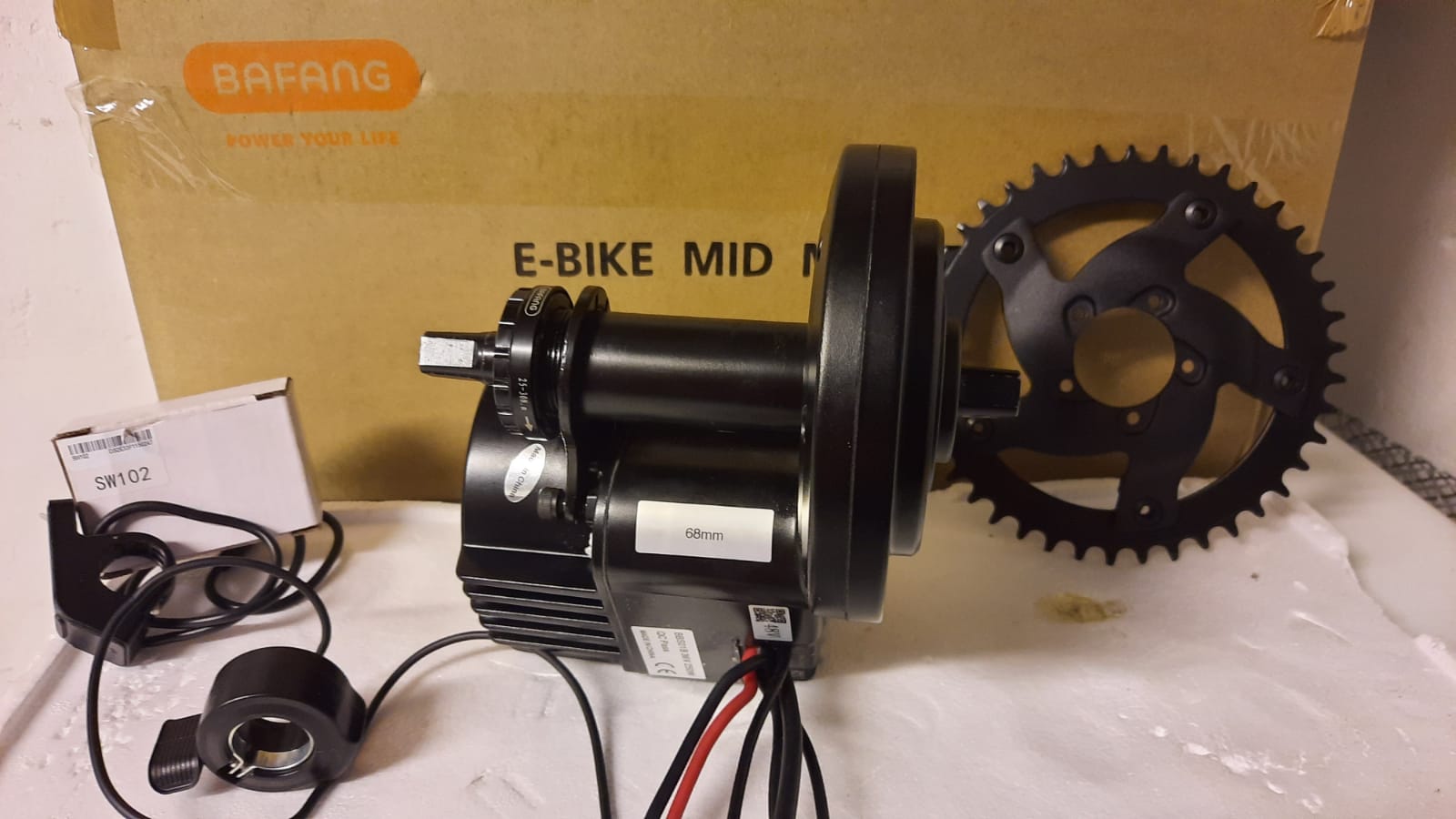

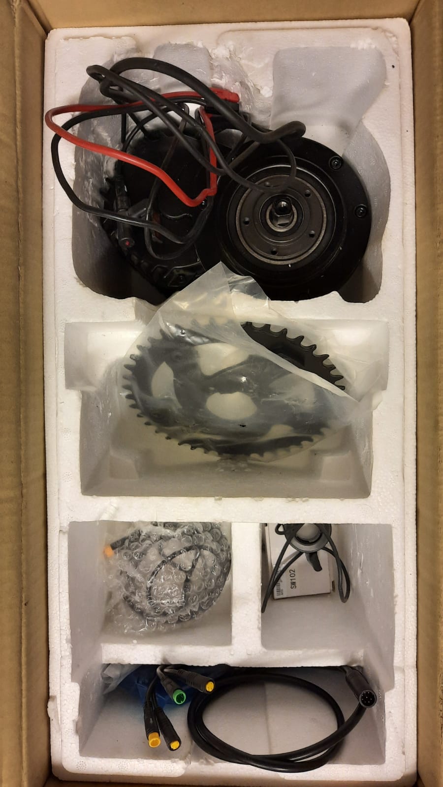

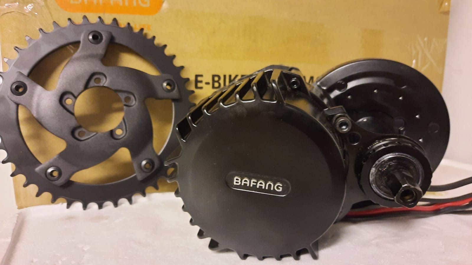

Ciao a tutti,
vendo, per conto di un amico, un BBSHD nuovo, acceso solo una volta per vedere che funzioni, con display sw102.
Vorrebbe farci intorno ai 500 euro ... ma posso riportare eventuali proposte.
Come si può vedere in foto è la versione da 68/73 mm di movimento centrale, ha la corona da 42T ed è munito di tutti gli imballi originali.
Per altre info scrivete pure che vedo di rispondere appena riesco.
Marco

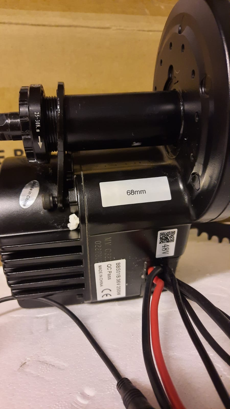

Quella etichetta da 36v 250w presumo sia un fake e che quella reale sia quella da 48 v.Penso bene? . Mi interessa sapere il voltaggio giusto se da 36, 48 o 52 e il numero di watt, 1000????

Ciao Paolo,
Si l’etichetta a volte la danno insieme al motore.
Il motore è 48v con centralina 30A.
Alcuni motori reggono anche i 52v ma questo in particolare sinceramente non lo so.
Rispetto agli altri bbs è certamente molto più massiccio e pesante (pertanto credo anche molto più robusto… sebbene i bbs standard non siano male già di per se).
Dovrebbe fare qualcosa come 150Nm di coppia e gira piuttosto veloce (credo più o meno come i bbs a 48v quindi intorno ai 120 rpm).

Il BBS-HD ha ben 160Nm di coppia, 1440W di potenza di picco e gira a 145RpM, in pratica è una bestia... La tensione di funzionamento (48V o 52V) va richiesta al momento dell'acquisto, quindi questo è da 48V.
Naturalmente è MOLTO più robusto dei BBS-02 da 750W, nessun pezzo è intercambiabile e lo vedi anche dalle dimensioni e dal peso.
