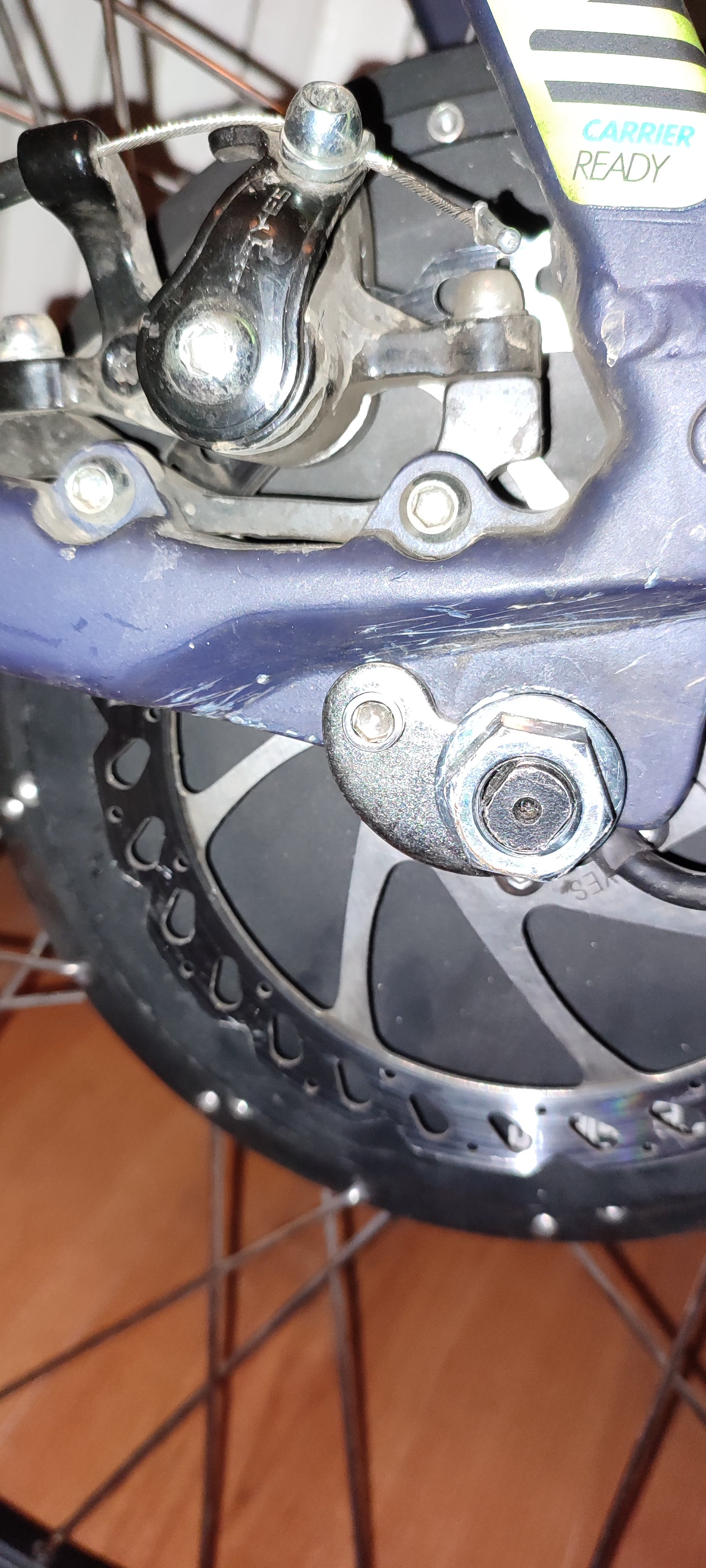

Inserito il - 08/11/2021 : 18:34:06  Mostra Profilo Invia a claudio02 un Messaggio Privato  Rispondi Quotando
Messaggio di alexdgl
Stavo riflettendo sui modi per rinforzare drasticamente l'attacco ruota posteriore.
162,48 KB
alexdgl
1017 Messaggi
Inserito il - 08/11/2021 : 20:01:56  Mostra Profilo Invia a alexdgl un Messaggio Privato  Rispondi Quotando
Ah però. Come l'hai modellata quella sbarra per esser circolare attorno al perno motore?
E al carro della bici è fissata tramite le due piastrine nere strette dalle viti giusto?
Modificato da - alexdgl in data 08/11/2021 20:15:13
Inserito il - 08/11/2021 : 20:28:46  Mostra Profilo Invia a claudio02 un Messaggio Privato  Rispondi Quotando
abbiamo creato il file ed una azienda qui col taglio laser ha creato il torque arm perfetto (a dir la verità la prima volta l hanno sbagliato, alla seconda ok, ho dovuto aspettare comunque più di un mese)
esatto, ho interposto un pezzo di camera d aria per non graffiare il carro

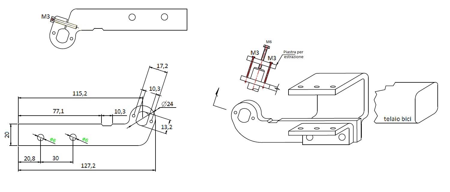

il disegno l'hai fatto tu claudio? quanto ti ha preso l'azienda per fare il pezzo se posso?
4144 Messaggi
Inserito il - 09/11/2021 : 10:32:04  Mostra Profilo Invia a giordano5847 un Messaggio Privato  Rispondi Quotando
Dicimo che è fin troppo sovradimensionato, sulla morsa del carro bastavano due viti M6. La figura in alto è una variante nel caso si volesse stringere l'albero. Ne ho fatto altri con una piastrina da 3mm e funzionano
http://www.jobike.it/forum/topic.asp?TOPIC_ID=70016&SearchTerms=,t.a.
104,52 KB
Modificato da - giordano5847 in data 09/11/2021 10:46:10

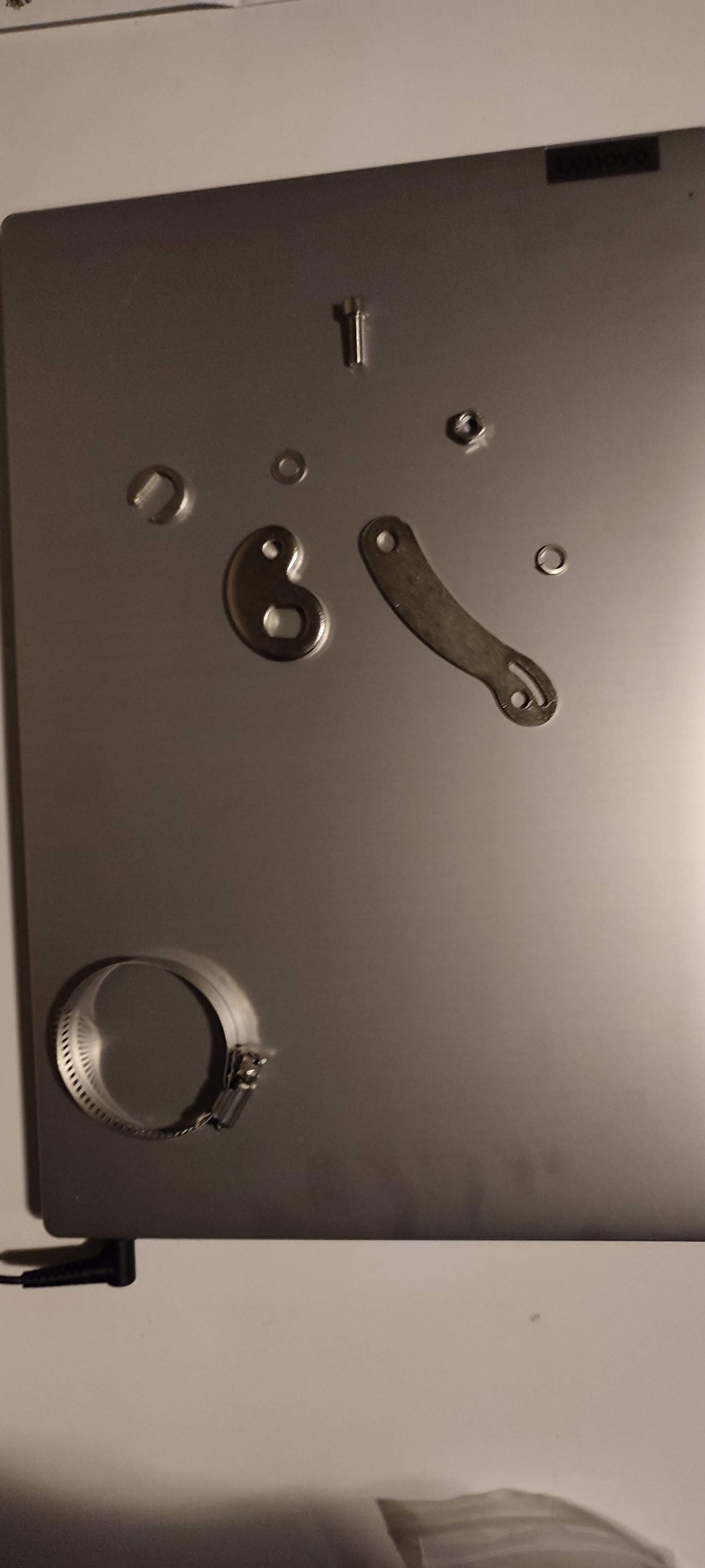

eh ma visto che c'è il mio collo in gioco voglio essere sicuro che non mi parta la ruota mentre vado!
ciò detto, oggi li fisso, farò il filetto come mi hai consigliato e fisserò la parta che va sul perno li vicino con la vite, ma oltre a metterci la vite, pensavo sempre nel foro di aggiungere anche il pezzo più lungo e fissarlo poi lungo il carro. aggiungere il pezzo dove stringerò la prima vite messa nel filetto secondo te rischia di rendere meno saldo quel fissaggio, o stringendo bene quello rimane il primo "bastione" e magari comunque aggiungendo il pezzo più lungo del torque e fissandolo più in là aiuto un po' il dissipamento della coppia?
Inserito il - 10/11/2021 : 16:07:36  Mostra Profilo Invia a Barba 49 un Messaggio Privato  Rispondi Quotando
Elimina quella cavolo di staffa, non serve a niente e peggiora solo la situazione: Gli antirotazione servono solo per "contrastare" la controrotazione dell'asse del motore durante le accelerazioni, e questo lo fa benissimo la singola piastrina montata bene...
4144 Messaggi
Inserito il - 10/11/2021 : 19:00:03  Mostra Profilo Invia a giordano5847 un Messaggio Privato  Rispondi Quotando
diventa molto simile a questa soluzione, la vite lavora a taglio in un senso e l'altro, metti un po' di frenafiletti.

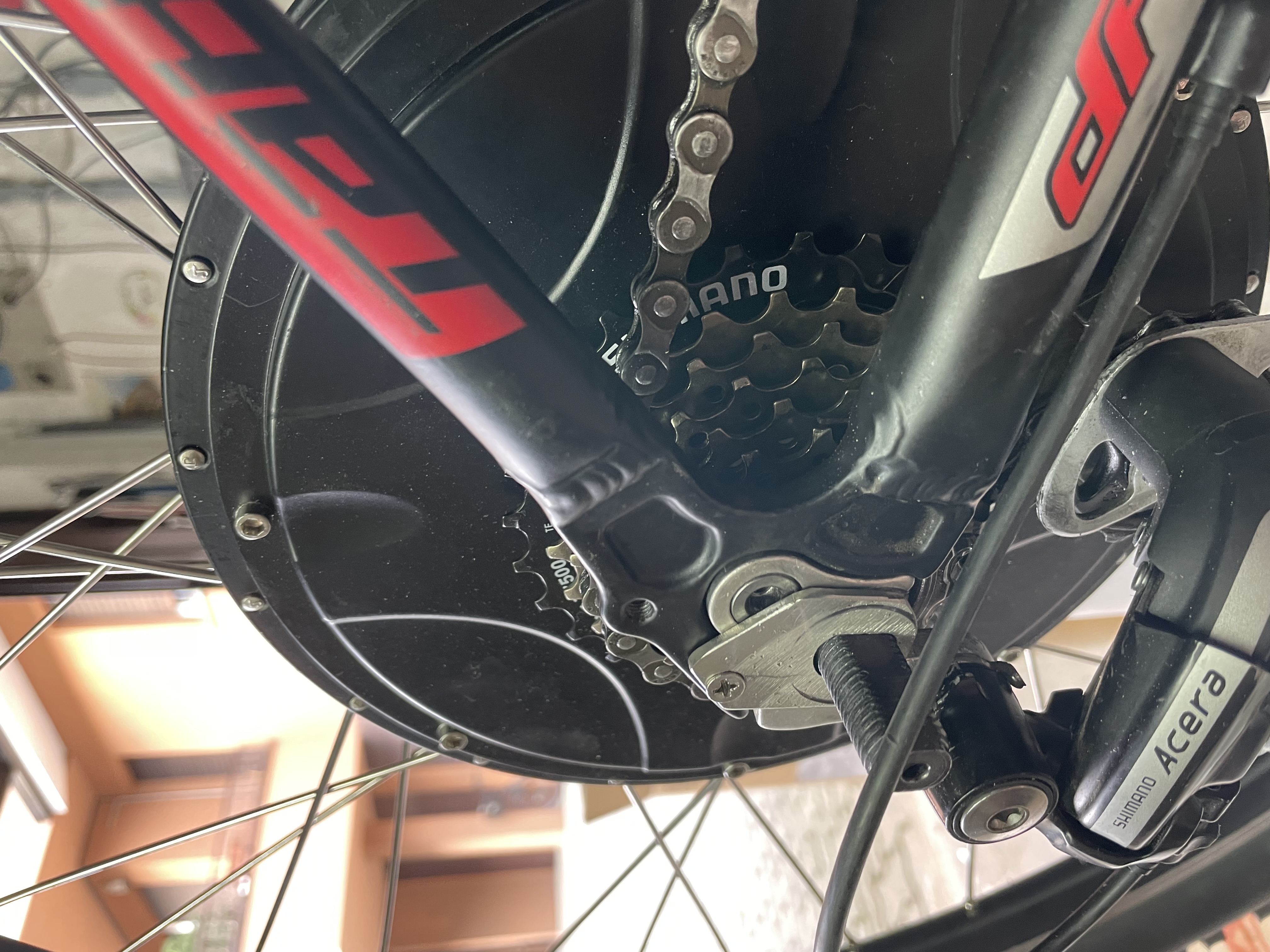

Inserito il - 10/11/2021 : 19:54:07  Mostra Profilo Invia a alexdgl un Messaggio Privato  Rispondi Quotando
allora, da un lato c'era spazio per forare e filettare, e ho fatto così. dall'altro l'unico modo che ho trovato è con la fascetta

in aggiunta. lo spazio che c'era di un paio di mm da un lato che non portava a battuta il perno sul forcellino, anche limando l'ingresso del forcellino non si è tolto. non dipende a quanto ho visto da quello. può diventare un problema?
Inserito il - 10/11/2021 : 20:33:18  Mostra Profilo Invia a Barba 49 un Messaggio Privato  Rispondi Quotando
Il perno del motore deve andare a battuta, lima senza pietà!!!
Il torque montato con la fascetta puoi anche toglierlo, come potrai comprendere anche tu non serve ad una beneamata mazza...
Usa solo la piastrine e se il foro non va bene fanne un'altro in modo che vada a lavorare in una zona dove puoi fare un foro sul telaio, non è che devi per forza usare il forellino che c'è di serie.

sinceramente, la ruota è un po' una fatica mettercela dentro. mi da l'impressione che da un lato non sia a battuta perchè tipo ci sia qualcosa di non perfettamente simmetrico, perchè a occhio se fosse solo per lo spazio del perno dentro il forcellino dovrebbe entrarci tutto
riguardo il torque con fascetta. farò poco, ma sarà sempre meglio che nulla totale, un minimo minimo di scoppia la scaricherà ??
Modificato da - alexdgl in data 10/11/2021 20:55:36
Inserito il - 10/11/2021 : 20:57:56  Mostra Profilo Invia a Barba 49 un Messaggio Privato  Rispondi Quotando
Molto probabilmente le due asole NON sono perfettamente allineate, e siccome l'asse originale della tua bici era rotondo la cosa non aveva alcuna importanza: Adesso che invece l'asse è "rettangolare" il problema si pone e va risolto limando l'interno di una delle due asole, vedi tu quale preferisci...
