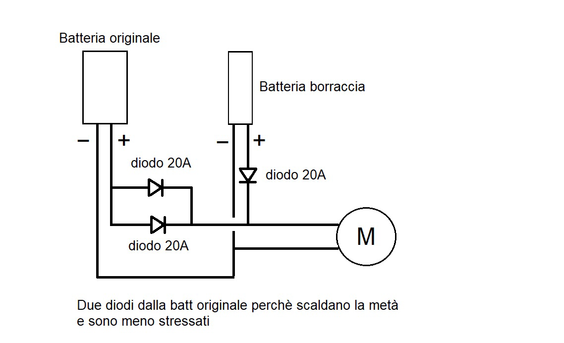

Mentre aspetto altre risposte: così andrebbe bene?
[size=1] 161,14 KB[/size=1

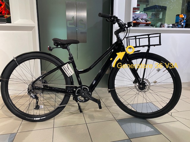

Sempre per maggior autonomia: si potrebbe montare un generatore di corrente continua a rullo (tipo il motore del kit add-e austriaco) sulla ruota anteriore (simile al motore del vecchio Velosolex per chi se lo ricorda) o su quella posteriore, che fornisca i 36V- 2A necessari alla ricarica della batteria di serie e che si possa azionare manualmente quando si hanno lunghe discese? Esistono? Ho provato a cercarli in rete ma le descrizioni non sono mai chiare: ci vorrebbe un “motore reversibile” ovvero una dinamo ossia un aggeggio che trasformi l’energia cinetica in quella elettrica necessaria alla ricarica. Qualcuno ci ha già provato con buoni risultati?
4149 Messaggi
Inserito il - 23/12/2021 : 18:03:38  Mostra Profilo Invia a giordano5847 un Messaggio Privato  Rispondi Quotando

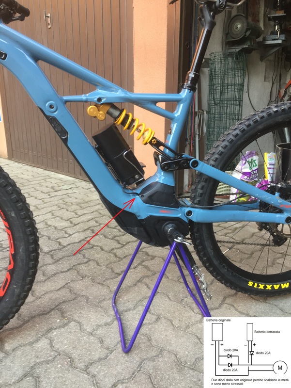

Esatto, è un disegnino che ho fatto io su indicazione di Blindo7 e l'ho usato per aggiungere l'estender a questa Kenevo
Il cavalletto l'ho adattato io e può essere posizionato anche dietro nella sede della brugola del carro così da poter girare i pedali per pulire la catena
Modificato da - giordano5847 in data 23/12/2021 18:09:25
36551 Messaggi
Inserito il - 23/12/2021 : 20:01:50  Mostra Profilo Invia a Barba 49 un Messaggio Privato  Rispondi Quotando
Lo schema è quello giusto, ma se temi che un solo diodo si surriscaldi è sufficiente montarne UNO di maggiore amperaggio, tanto la bici è a norma di legge e non supera certo i 20A massimi...
Per il recupero di energia è un problema, occorre innanzitutto che le batterie da ricaricare abbiano un BMS bidirezionale (cosa MOLTO improbabile su una bici commerciale, è molto diffuso invece sui monopattini) e poi occorre anche un circuito apposito che stabilizzi la tensione in uscita dal motogeneratore a 42V perfetti, altrimeni non hai nessuna ricarica.

Inserito il - 28/12/2021 : 13:29:54  Mostra Profilo  Rispondi Quotando
112,12 KB
Questo è tipo il modello di bici che ho preso (però la mia è da uomo)
Intendo dire che pensavo di mettere un motore/generatore di corrente continua qui (cerchio giallo) come sul Velosolex (dove c’era il motore due tempi) mosso dalla ruota anteriore e da inserire manualmente in caso di discesa per produrre corrente da mandare alla batteria, forse non mi ero spiegato bene.
Per motore/generatore intendo un motore reversibile che se gli dai corrente gira e se invece gli dai il movimento produce corrente, come le vecchie dinamo delle bici di una volta che alimentavano le luci.
Modificato da - Rocchetto in data 28/12/2021 13:55:27
36551 Messaggi
Inserito il - 28/12/2021 : 15:07:09  Mostra Profilo Invia a Barba 49 un Messaggio Privato  Rispondi Quotando
Non fare niente di simile, per avere successo occorre un'elettronica di controllo molto raffinata e dei BMS bidirezionali che sulle tue batterie NON si trovano di certo: Infatti siccome le bici NON hanno la frenata rigenerativa ecco che i produttori di batterie per questo settore montano BMS adeguati allo scopo, cioè unidirezionali che NON consentono la ricarica attraverso i cavi di uscita... Naturalmente tu penserai di fare la ricarica attraverso i connettori cui colleghi il caricabatteria, ma questi in realtà NON sopportano più di 2-3A, quindi con un generatore danneggi i circuiti di ricarica.
Rocchetto
63 Messaggi
Inserito il - 28/12/2021 : 17:00:02  Mostra Profilo  Rispondi Quotando
Si pensavo a 2-3A max. per la dinamo da mandare alla presa di ricarica della batteria interna. La frenata rigenerativa cel’ha il motore Zehus ma non è il mio riferimento e non si trovano spiegazioni o prove decenti di quel motore. Per assurdo si potrebbe anche montare un piccolo motore due tempi da 25cc, come quelli dei tagliaerba per produrre corrente da accendere nelle soste per il panino…
36551 Messaggi
Inserito il - 28/12/2021 : 17:49:49  Mostra Profilo Invia a Barba 49 un Messaggio Privato  Rispondi Quotando
Scusami, ma con 2A di corrente non recuperi niente, dopo mezz'ora di discesa continua hai caricato solamente 1Ah, ne vale la pena? Quanto al motore a scoppio vallo a spiegare ai vigili che lo usi solo quando sei fermo per caricare la batteria, magari si convincono... E poi l'ecologia dove va a finire?
