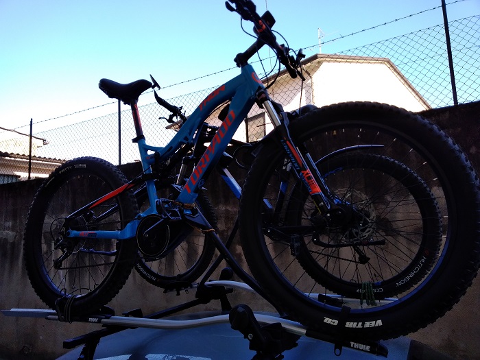

si può anche sul tetto, ma ci sono dei rischi. l'inerzia delle masse si fa sentire e gli attacchi delle slitte soffrono, ed anche se il portabici è di qualità col tempo diventano laschi.
non per ultimo se sei un vecchio con i peli nelle orecchie rischi una lesione alla cuffia dei rotatori quando la sollevi così in alto per caricarla.
meglio il portabici al gancio traino per quanto sopra esposto.
se sei un giovane passa ad un post diverso.

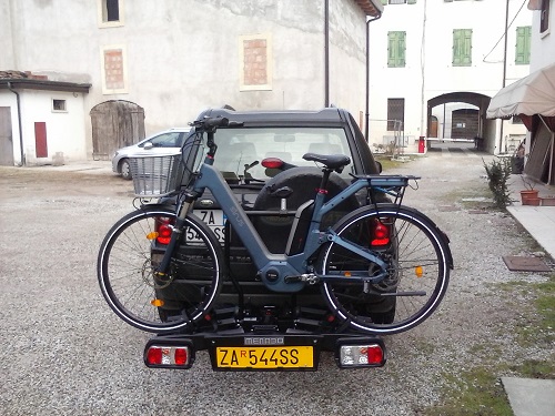

Comunque si, con una bipa l'unica soluzione seria è questa...

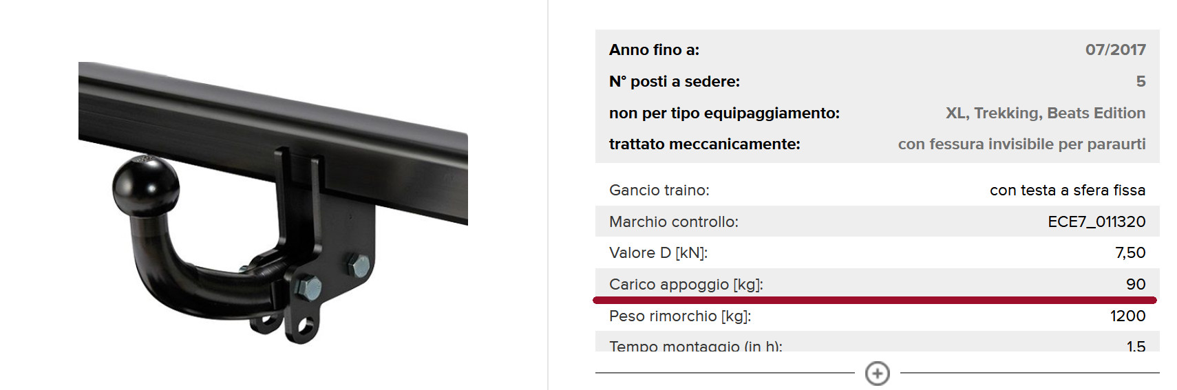

per chi lo usa per il portabici va ricordato che il carico massimo è sempre quello di omologazione dell'occhione e che in pratica ci porti una sola e-bike o 2 bici, che va messo comunque il cartello di carico sporgente e se la targa viene coperta dalle bici i dalla sfera va messa la targa ripetitrice omologata e illuminata, se si coprono anche le luci va messa la barra completa, insomma un bello sbattimento

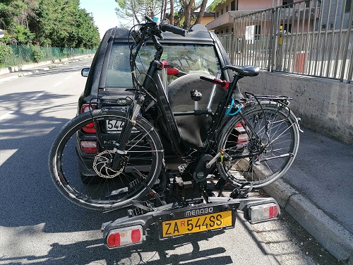

Inserito il - 01/01/2022 : 14:48:42  Mostra Profilo Invia a Miura72 un Messaggio Privato  Rispondi Quotando

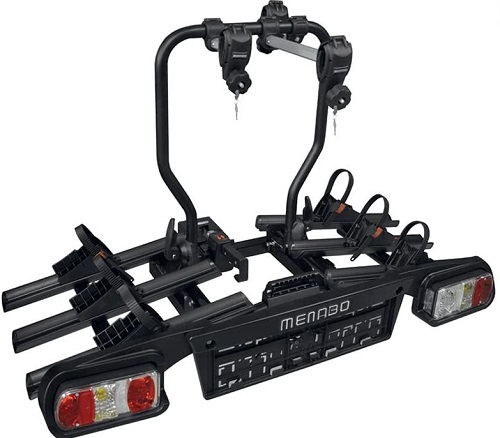

La soluzione migliore a parere mio
Portabici omologato 2 E-bike 1 muscolare acquistato nel lontano 15/12/1217 x 280 €
Gancio traino omologato fisso 530 € "non aumentata l'assicurazione"
Targa ripetitiva sul portabici omologata 70 €
PS Le foto ingannano le ruote delle bici sono conformi all'ingombro dei specchietti
Modificato da - Miura72 in data 01/01/2022 14:50:14

Il porta bici regolare deve avere il posto per la targa ripetitiva e anche i fanali di posizione frecce retromarcia e fendinebbia ripetitivi
Per legge un'auto puo caricare a sbalzo il 30% della sua lunghezza e rietra nell'apendice

teniamo presente che il massimo carico al gancio è calcolato anche per non alleggerire troppo l'avantreno del veicolo
Non solo, il carico massimo verticale di un gancio traino dovrebbe essere sui 90kg
Inserito il - 04/01/2022 : 17:22:23  Mostra Profilo Invia a Steu851 un Messaggio Privato  Rispondi Quotando
dipende dall'auto, ce ne sono tante che ne hanno solo 50 o 60 KG, il portabici da solo pesa 15-20 kg
9064 Messaggi
Inserito il - 04/01/2022 : 17:58:22  Mostra Profilo Invia a claudio02 un Messaggio Privato  Rispondi Quotando
Il mio 75
burbo
120 Messaggi
Inserito il - 04/01/2022 : 18:24:39  Mostra Profilo  Rispondi Quotando
il mio 90...carico statico sull'occhione
2188 Messaggi
Inserito il - 05/01/2022 : 11:01:40  Mostra Profilo Invia a Miura72 un Messaggio Privato  Rispondi Quotando
Mi sembra un ulteriore cazzata che il gancio traino in verticale possa essere solo 90 Kg di sicuro le roulotte mono ruuota pesano di piu di 10 quintali e quindi meta del peso grava sul gancio traino
PS dove si legge il carico max verticale del gancio traino?
Modificato da - Miura72 in data 05/01/2022 11:04:05
berna_48
726 Messaggi
Inserito il - 05/01/2022 : 11:35:58  Mostra Profilo  Rispondi Quotando
So benissimo che una roulotte pesa un bel po di più di 90kg, ma il carico di una roulotte grava sopratutto in orizzontale e molto meno in verticale dal momento che l'altra metà (meno della metà) del peso compensa il peso che grava sul gancio.
Dovrebbe essere scritto sulle specifiche del gancio.
4149 Messaggi
Inserito il - 05/01/2022 : 11:59:35  Mostra Profilo Invia a giordano5847 un Messaggio Privato  Rispondi Quotando
il peso della roulotte deve scaricarsi tutto sull'asse bilanciando il carico, al gancio (sollevandolo) non devono esserci più di 50Kg più leggero è meglio è per non sbilanciare il "trattore".
La struttura del gancio è sovradimensionato in modo tale che sopporti tutti i carichi dinamici dovuti al traino

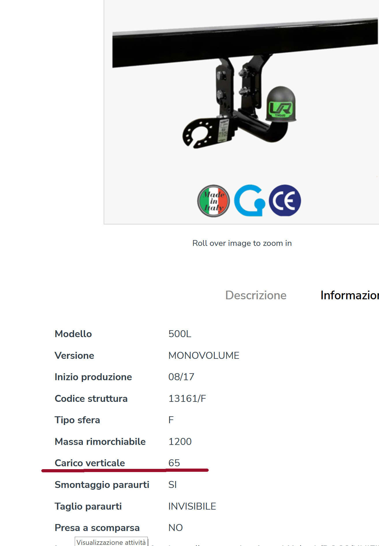

berna_48
726 Messaggi
Inserito il - 05/01/2022 : 17:11:56  Mostra Profilo  Rispondi Quotando
121,62 KB
187,72 KB

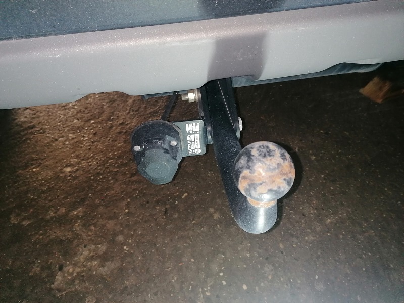

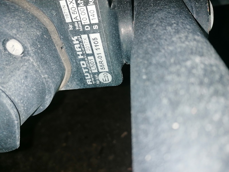

Credo se ho capito bene il mio gancio traino in verticale ha una portata di 140 Jg
