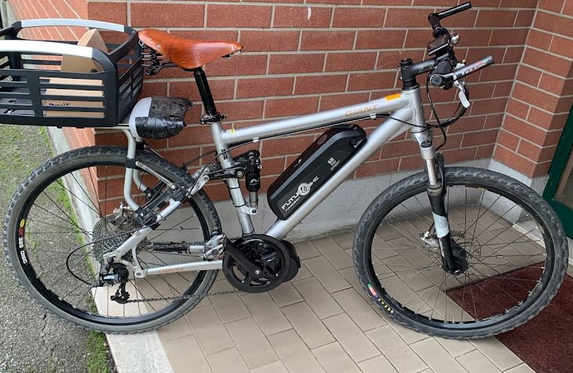

buon giorno ho una nuova E Bike che mi convince molto:
vi racconto come è andata:
sono andato in giro per negozi ho provato l'Issimo della Fantic, ho visto delle E Bike Specialized costose ma veramente belle poi
mi hanno fatto fare un giro sulla Alpek https://alpekbike.it/biciclette/e-bike-city-e-mtb/e-bike-mtb/
bellissimi prodotti e prezzi non esagerati
Il problema è che io ero abituato al mio kit senza sensore di sforzo e non mi sono trovato bene.
Alla fine ho letto della future bike di Piobesi http://www.future-bike.it/ che danno Kit Bafang e li montano anche
Avevo una vecchia MB Giant Biammortizzata che avevo comprato usata, ma praticamente nuova che pensavo di vendere ma mi avevano offerto cifre bassissime 150 Euro.
Mi sono presentato da loro il 23 12 2022 alle 14 per capire se potevano adattare un kit alla mia Giant e loro in meno di 2 h mi hanno montato un Bafang centrale.
Il tutto funziona benissimo sono andato a Superga il 26 12 veramente bella

Inserito il - 11/01/2022 : 19:01:31  Mostra Profilo Invia a andrea 104KG un Messaggio Privato  Rispondi Quotando
Bè complimenti, decisamente una bella bici, oltretutto biammortizzata per cui comodissima, sicuramaete meglio di bici fino a 2500€
Però adesso avrei paura se abiti in una zona soggetta a furti Cerca di proteggerla come puoi ,anche se è difficile...

Hai fatto bene. Se non sono troppo indiscreto quanto hai speso circa per il nuovo kit compreso il montaggio?

Inserito il - 11/01/2022 : 22:46:46  Mostra Profilo Invia a geny un Messaggio Privato  Rispondi Quotando
Insomma effettivamente ho speso molto meno ma anch'io credo che equivalga ad una bici piu cara, ma in realtà io la bici elettrica le avevo da 20 anni a partire dalla aprilia enjoy, solo mi hanno rubato il vecchio rottame piu per il ferro che per altro

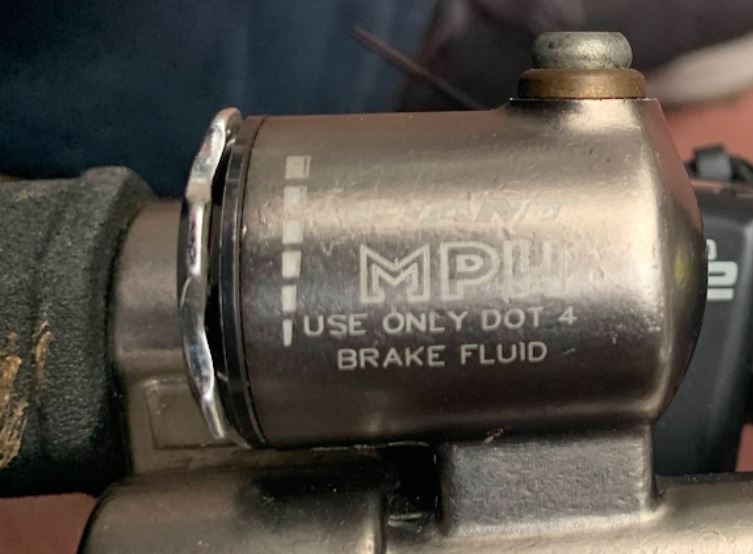

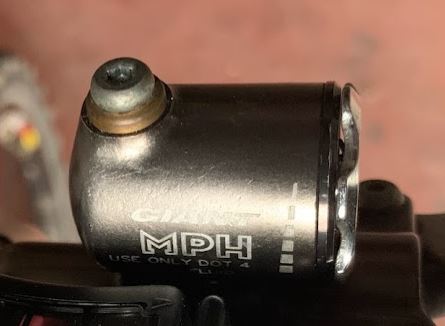

Volevo sapere voi sapete se ci sono queste pastiglie di ricambio e dove ? Magari le posso comprare io. Mi date consigli
Volevo aggiungere delle foto del freno idraulico per capire ma non so come fare o aprire una nuova discussione

Inserito il - 16/01/2022 : 10:47:26  Mostra Profilo Invia a geny un Messaggio Privato  Rispondi Quotando
Ho trovato
56,71 KB
26,06 KB

15190 Messaggi
Inserito il - 16/01/2022 : 12:56:06  Mostra Profilo Invia a andrea 104KG un Messaggio Privato  Rispondi Quotando
Se ti ha cambiato il liquido e spurgato i freni su una bici usata su strada dei a posto per anni... Le pastiglie basta che fai una ricerca su Google con la marca dei freni. Di solito c'è scritto un codice sulla pinza
