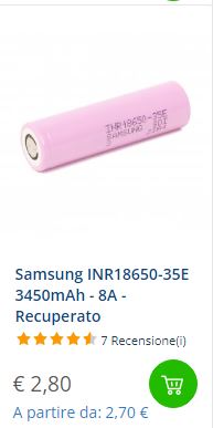

salve, cosa mi sapete dire su queste celle? valgono per far una batteria aggiuntiva?
17,62 KB
Inserito il - 17/01/2022 : 13:31:42  Mostra Profilo Invia a Barba 49 un Messaggio Privato  Rispondi Quotando
Solamente se hai in casa un tester per fare prove di scarica e di selezione delle caratteristiche delle celle che ti arriveranno, se cerchi di fare una batteria senza alcuna selezione avrai solo problemi con le celle "refurbished".
Poi ti serve una puntatrice elettromagnetica o a scarica capacitiva, come pensi di sldare le celle? Con lo stagno si danneggiano...

Comunque vanno testate, se fai una batteria e poi uno o più elementi difettano diventa un caos...

una trentina de celle dovrebbero essere sufficenti.. per 13s 2 p
un bms bilanciato e un case su misura per la bici.
la batteria originale monta samsung e35 altro non si riesce a sapere, ho provato ad aprirla
ma, oltre al fondello non si toglie null'altro e le celle sono affossate con schiuma siliconica.
ps. "Sergio" ci sono altre celle sul sito che poteri tenere in considerazione a parità di prezzo?
Inserito il - 18/01/2022 : 12:43:59  Mostra Profilo Invia a Barba 49 un Messaggio Privato  Rispondi Quotando
Una 13S-2P non è in grado di alimentare un motore per bici, ma se si tratta di un "extender" va comunque bene, un aiuto lo da sicuramente.
Oltretutto se fai un extender non ti interessa minimamente conoscere le caratteristiche della batteria originale.
