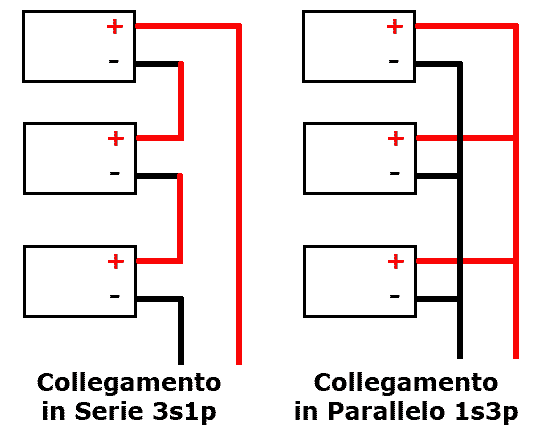

Bè, non ho quella bici ma se ha le batterie al piombo saranno 3 in serie per fare 36v,
7,32 KB
guarda ovviamente la parte per le batterie in serie...
l'uscita al motore sono i 2 fili in basso dove c'è la scritta...

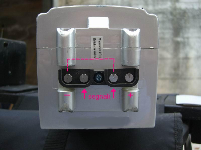

Inserito il - 02/02/2022 : 19:15:36  Mostra Profilo Invia a pixbuster un Messaggio Privato  Rispondi Quotando
Gipif, il collegamento è in serie come nella parte sinistra dello schema di Andrea
Se togli le batterie esistenti e le sostituisci con quelle nuove non ci sono problemi
Nel box c'è anche il circuito di "dialogo" con la centralina del motore, l'amperometro e il voltmetro; tu lascia tutto com'è e ricollega solo i fili che vanno alle tre batterie
Se hai problemi dimmi che cerco di aiutarti perchè ... ho ancora una Euro7 che ho passato al Litio

Inserito il - 02/02/2022 : 23:54:53  Mostra Profilo Invia a pixbuster un Messaggio Privato  Rispondi Quotando
Eh Barba riesce a capire le domande anche quando non sono stata fatte; io invece non ci riesco
Comunque
Prima cosa : quanto sei esperto di elettricità e come te la cavi con saldatore e stagno?
Poi ci sono due possibilità:
se vuoi mantenere il display con l'amperometro a led e il voltmetro (che però con le litio fornisce indicazioni sbagliate) bisogna fare appunto un pò di collegamenti
se invece rinunci alla schedina con i led, puoi collegare direttamente la batteria al più e meno dei contatti
(controlla se la tua batteria ha un fusibile: se non lo ha ripristina quello "automobilistico" che ci dovrebbe essere nel box
Lo schema dei contatti verso la centralina della bipa è questo, ma mi dici che il ponte è stato fatto e non funziona comunque
Prova comunque a collegare direttamente i due poli della batteria direttamente ai contatti perchè mi pare di capire che ora non è così e i cavi di potenza passano dalla schedina
Se si mette a funzionare, puoi ripristinare la chiave che è un semplice interruttore di potenza

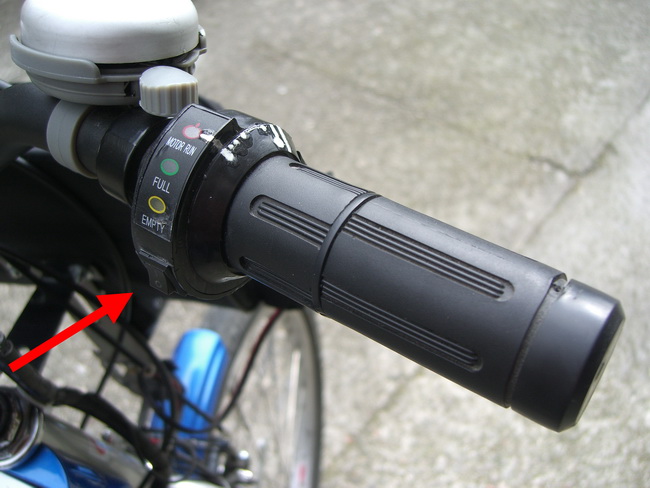

Però vorrei anche segnalarti che sul manubrio dove ci sono i led vicino all'"acceleratore" ci deve essere un interruttorino
Prova ad azionarlo: è quello che blocca la centralina
7,32 KB

Inserito il - 03/02/2022 : 22:16:47  Mostra Profilo Invia a pixbuster un Messaggio Privato  Rispondi Quotando
L'interruttorino è questo
Però se si accende il led verde vuol dire che la batteria è collegata giusta
Ti direi di controllare (e pulire) i contatti sia sulla batteria che sulla bipa
E controlla anche le leve dei freni che devono tornare perfettamente in posizione altrimenti i sensori che ci sono ti bloccano il motore pensando che tu stia frenando
Il fusibile di cui ti parlavo è un fusibile mi pare da 30 ampere che è sul filo rosso che va ai contatti della batteria Se non lo vedi (è bello grosso) lo devono avere eliminato perchè probabilmente il circuito di controllo nella batteria ne ha già uno

Vorrei collegare la scheda OBD amperometro,voltmetro della mia Euro 7 mobility,ma non so come collegare i fili(escono 10 fili dalla scheda coi led),mi sapresti dire come fare?Ho il saldatore a stagno e mi arrangio.Grazie molte.
Comunque
