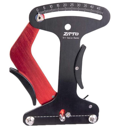

Barba e Claudio, grazie seguirò i vostri consigli, il sito credo sia questo https://www.e-spokes.eu/ li ho presi io li i raggi sostituiti da 2,3

4139 Messaggi
Inserito il - 09/04/2022 : 14:38:00  Mostra Profilo Invia a giordano5847 un Messaggio Privato  Rispondi Quotando
con questo strumento si controlla il tensionamento dei raggi, un bravo artigiano lo fa ad occhio (pratica)
Modificato da - giordano5847 in data 09/04/2022 14:38:51
