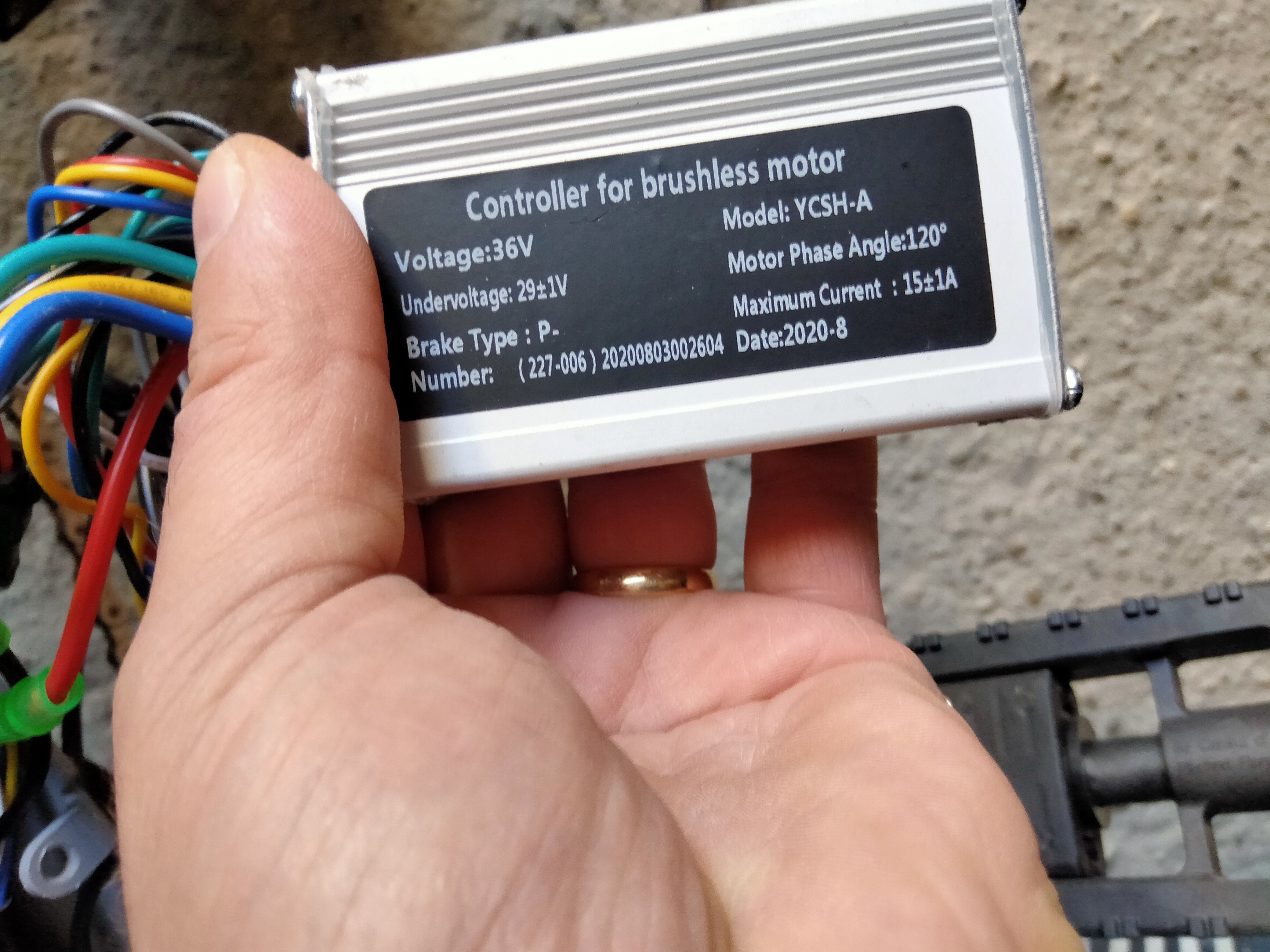

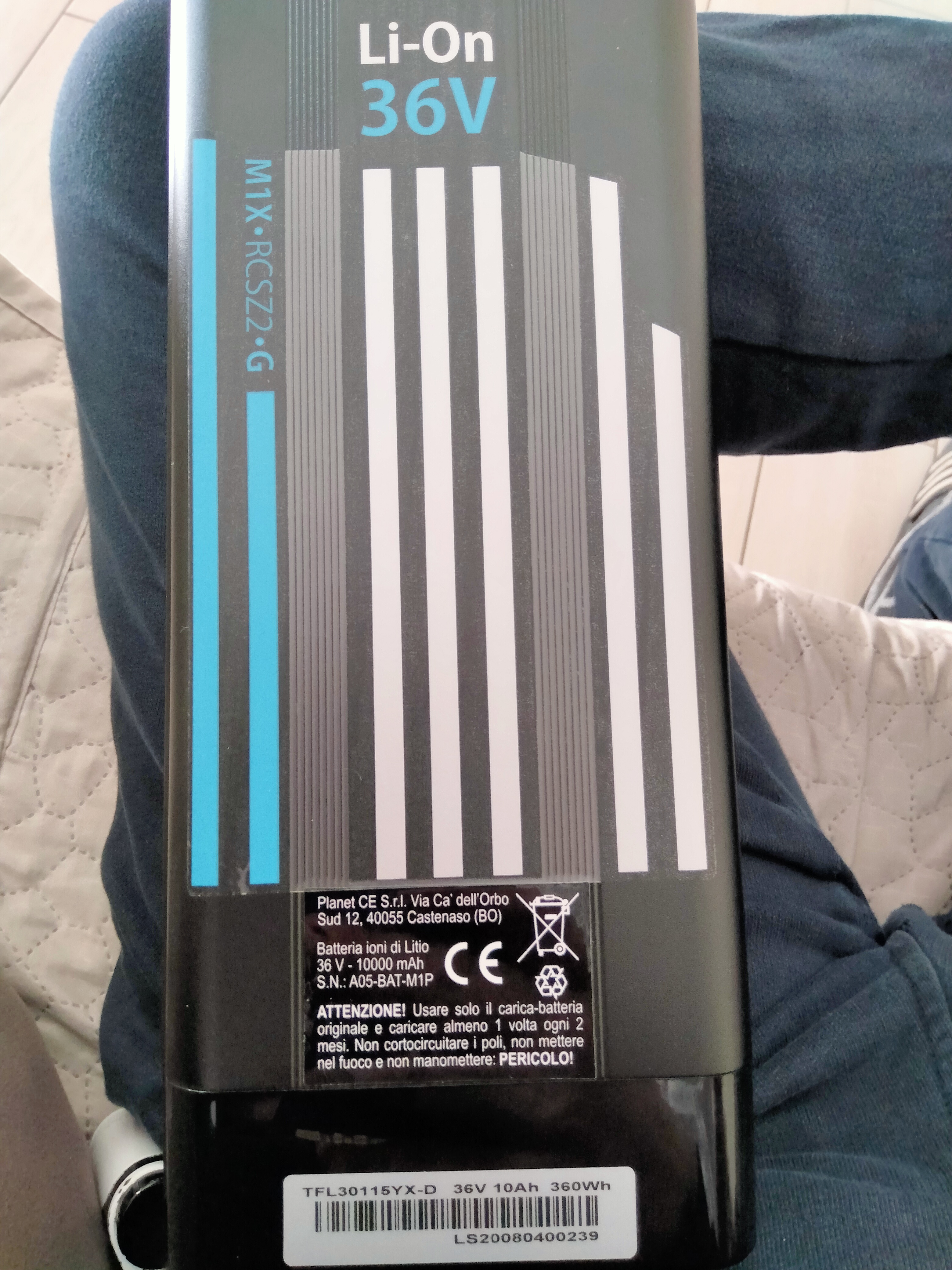

Salve vorrei un aiuto...vorrei cambiare la centralina con una con display LCD e se possibile dargli un po di spinta in salita
ho una smartway m1x 36v motore 250w,batteria 36v 10ah 360wh.
la centralina che ho ora non è possibile aggiungere LCD,ne sto cercando una con LCD e se possibile oppure no con un po di spinta ma sempre con display LCD.
La centralina di serie è 36 volt massimo corrente 15A.(posso mettere massimo corrente 18A?)
Potreste linkarmi qualche centralina completa di display e pas buona?

Il problema è che se chiedi più ampère alla tua batteria non li regge, dovresti cambiare anche la batteria, che altrimenti si "siede" cala di tensione e non hai nessun vantaggio. Potresti al limite mettere in parallelo una batteria da hoveboard da 7ah ottenedo così una batteria da 17ah e anche con più sputo di corrente.( Cerca sul forum nella riga in alto "batterie da hoverboard") Le centraline economiche migliori sono "kt" o kunteng, le trovi sul sito bms battery (spedizione carissima) oppure va molto beme la centralina pswpower da 20a https://www.pswpower.com/products/36v-48v-500w-brushless-dc-sine-wave-sensor-controller-ebike-electric-bicycle-hub-motor-controller-with-right-output-137 che va associata a un lcd3 o lcd5, a un suo pas a 12 magneti e sewnsore velocità sulla ruota, da comperare assieme alla centralina per evitare problemi di compatibilità.
Questo presupponendo che il tuo motore si a sensored, cioè 3 fili grossi e 5 o 6 sottili...

Buonsera per fare si può fare ma mettere una centralina piú potente a valle della tua batteria significa metterla sotto sforzo, con la conseguenza che durerà poco.
Purtroppo la tua batteria è piccola come capacità, solo 10Ah, e mal sopporterà l'aumento di corrente richiesta.
Portarla a 18A quasi non te ne accorgi, diciamo che per le salite nostrane ci vogliono almeno 20A.
Il mio consiglio è quello di andare avanti fin che la batteria ha ancora una buona autonomia dopodichè si puó ricellare(posso fare tutto io) con celle migliori e piú capaci e fare il cambio centralina.
Nel frattempo potresti cambiare pneumatici(nel caso fossero alla frutta)sostituendo gli artigliati che mangiano potenza e sono rumorosi con altri piú stradali.

Purtroppo hai una batteria veramente "della mutua", quindi evita di chiederle anche solo 1-2A in più perchè lavora già al limite così com'è adesso!
Quando la batteria sarà esaurita potrai farla ricellare aumentandone la capacità e solo allora potrai pensare di incrementare le prestazioni del motore.

potrebbe andare? ho comprato la centralina che mi ha detto andrea che è 10a e massima corrente 20a...ho la batteria 36v 10ah come in foto sopra ....va bene o maando la batteria a terra scaricandola subito? premetto che la centralina entra nel box quindi come grandezza va bene

Con una batteria come la tua devi acquistare solo centraline da 250W, ovvero da 36V-7A-14A, altrimenti la batteria la butti in pochi giorni: Naturalmente se è programmabile come dice Andrea104KG allora la puoi usare a 250W (14A massimi) fino a quando non farai ricellare la tua batterioa portandola ad almeno 15Ah con celle di buona qualità, a quel punto potrai portarla a 20A in modo da avere 350W di potenza.

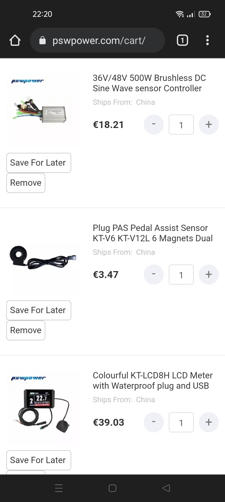

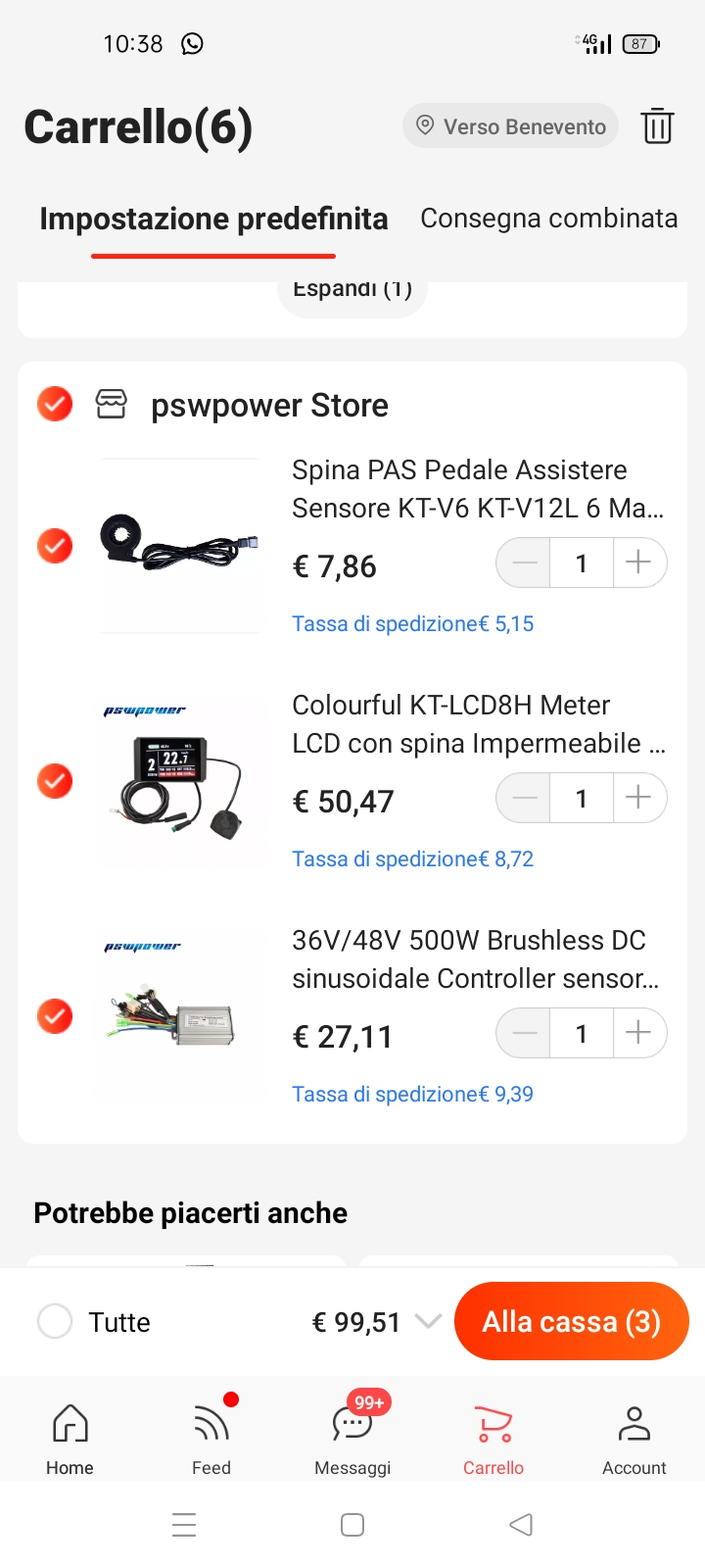

ragazzi gli stessi oggetti su AliExpress li ho messi su pswpower e mi sono iscritto viene molto meno però tutto dalla cima e non so se e come fare per vedere se lo hanno in europa un magazzino.
sapete se pagherò la dogana? il prezzo è conveniente e mi sembra strano solo 60 euro...avete fatto qualche acquisto?
180,02 KB
fabio
14612 Messaggi
Inserito il - 28/02/2022 : 10:39:09  Mostra Profilo Invia a andrea 104KG un Messaggio Privato  Rispondi Quotando

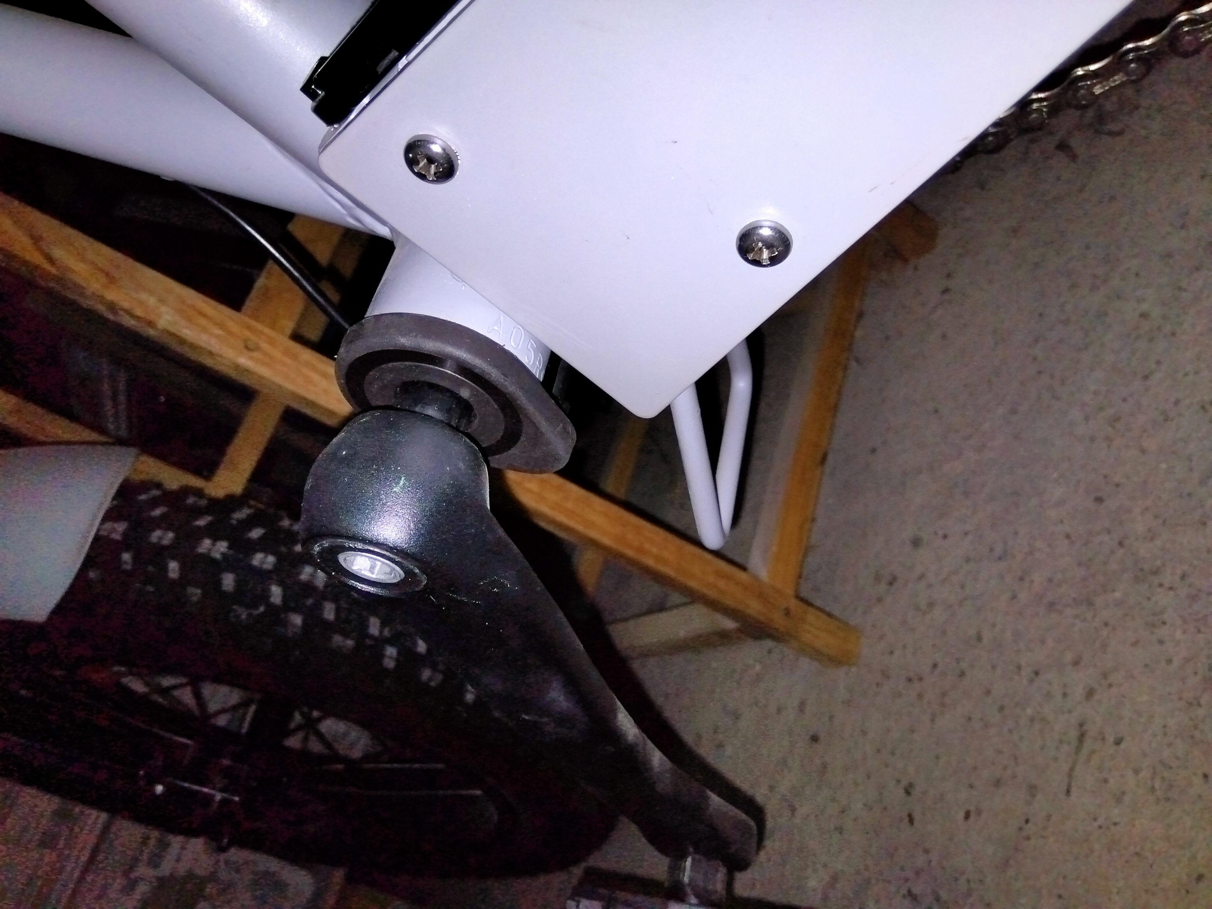

Non ho pagato dogana per una centralina un mese fa. Attenzione, quel pas richiede spazio tra il pedale e il movimento centrale, altrimenti non entra un
fabio.52
18 Messaggi
Inserito il - 28/02/2022 : 11:07:15  Mostra Profilo  Rispondi Quotando
andrea dovrebbe essere come il mio come in foto il pas...dovrebbe andare...cosa mi consigli? di provare o fare ordini a distanza separati? sperando che la spedizione non sia di piu

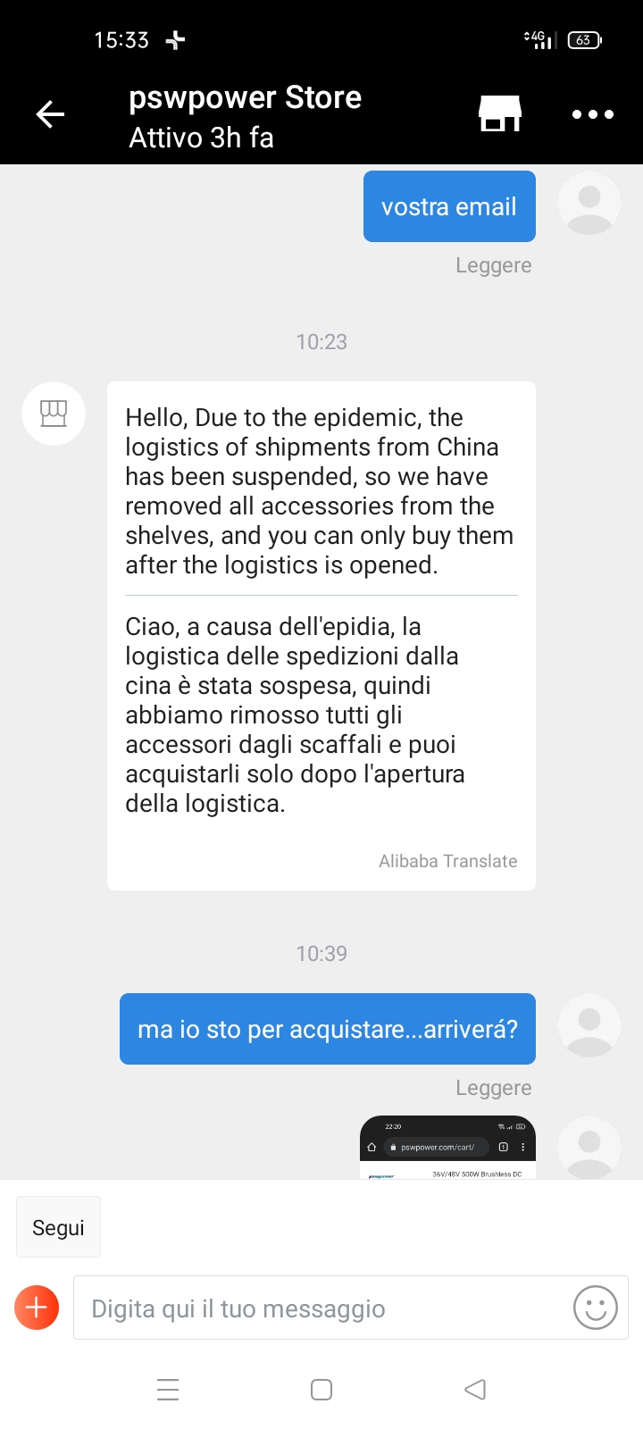

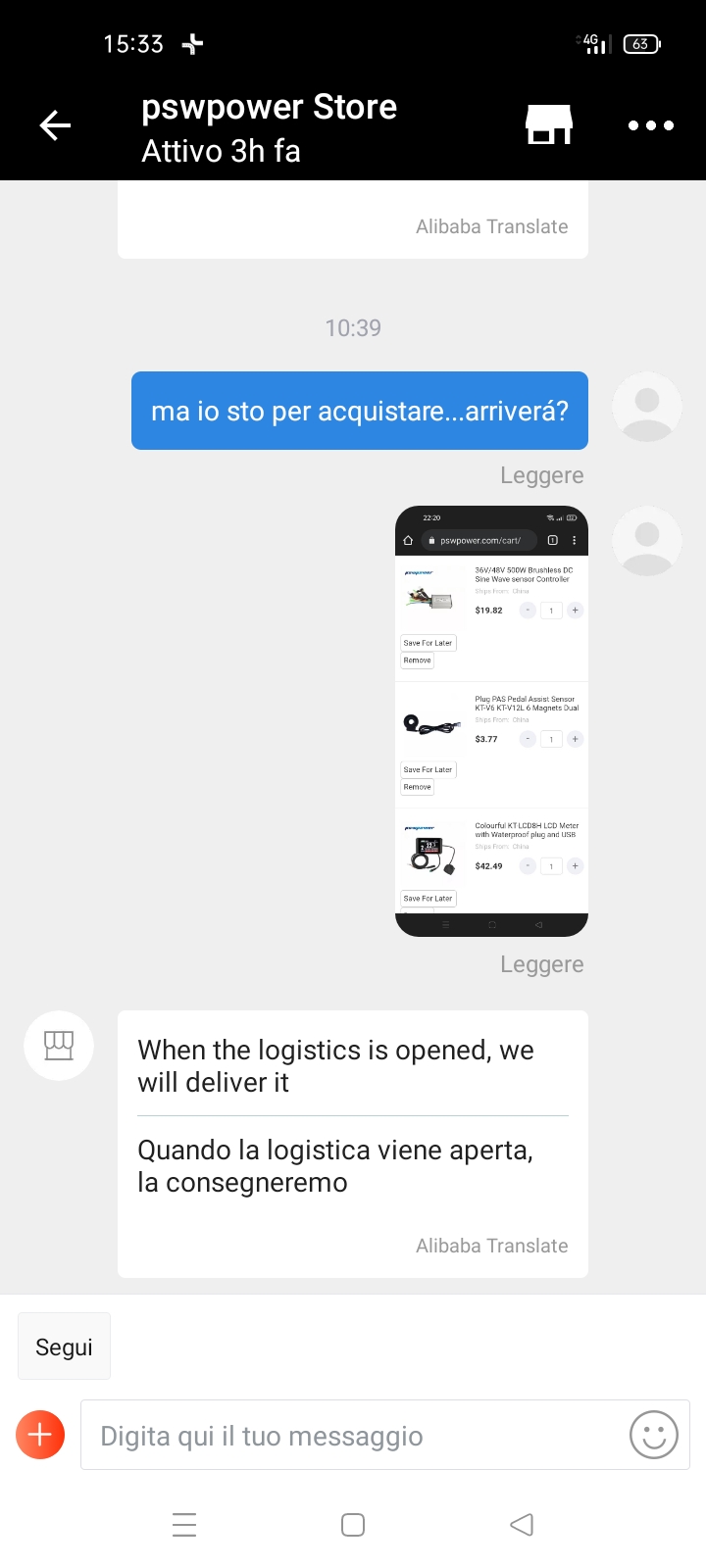

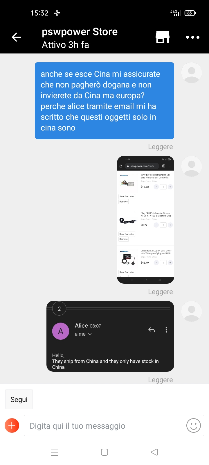

perche se separati vedono il pacco piccolo e prezzo basso e non controllano la dogana se casomai vedono un pacco voluminoso e prezzo superiore ai 35 euro potrebbe avere un controllo...boh cmq li ho contattati su AliExpress e li mi hanno tolto gli oggetti dal carrello e hanno detto che a causa dell epidemia le spedizioni dalla cina sono sospese fino a data da decidere e su aliexpress non hanno nulla piu ora solo su pswpower...boh
fabio
fabio.52
18 Messaggi
Inserito il - 28/02/2022 : 15:37:35  Mostra Profilo  Rispondi Quotando
allego chat...boh cmq acquisterò tutto da pswpower e speriamo di evitare la dogana
