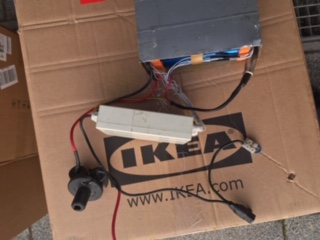

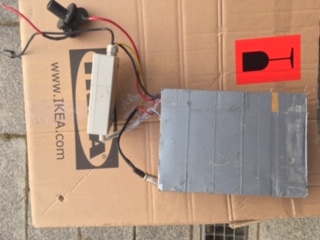

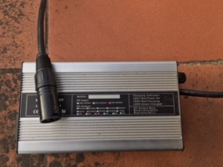

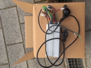

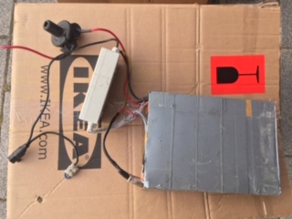

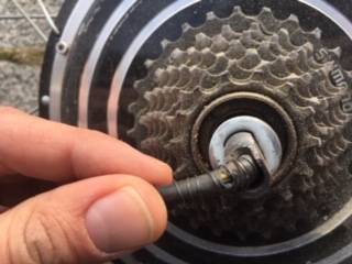

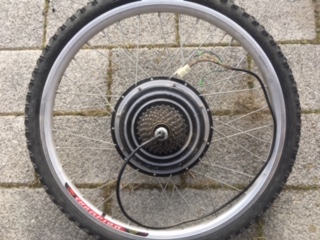

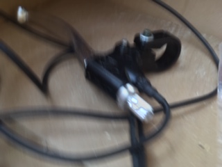

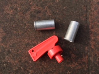

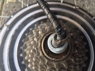

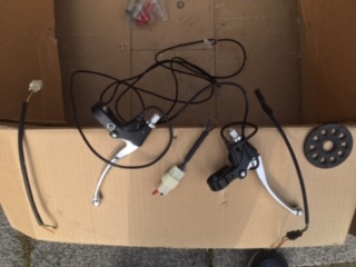

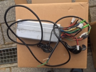

Buongiorno, sono qui a chiedere aiuto riguardo al mio kit Sfeomi comprato su Subito.it Volevo comprare un Golden motor pie ma il venditore mi ha truffato vendendomi uno sconosciuto (almeno a me) Sfeomi. Quando il venditore mi inviò il pacco stavo per sposarmi e fare trasloco nella nuova casa, per cui passarono diversi mesi da quando acquistai il pacco a quando lo aprì. Nel frattempo il venditore era sparito.
Comunque il problema è il seguente, collego la ruota motorizzata alla batteria, spingo l'acceleratore e la ruota non si muove nemmeno di un mm. Premetto che la ruota l'ho messa una morsa per non stare a smontare la ruota della bicicletta che uso attualmente per fare piccole escursioni in campagna qui da me.
Il dubbio che ho è che io non funzioni il kit perchè non possiedo il display; oppure che si sia leggermente rovinata la bobinatura della ruota motorizzata.
Allego qualche foto del kit in questione.

Inserito il - 08/03/2022 : 15:06:52  Mostra Profilo Invia a andrea 104KG un Messaggio Privato  Rispondi Quotando
Le domande sono tante:
Come accendi la centralina? Non basta collegare l'alimentazione..
Il motore a 3 fili o 8-9 ? I fili sottili dei sensori di hall li colleghi?
Sai se la centralina gestisce anche il sensorless? C'è un codice sulla centralina?

Inserito il - 08/03/2022 : 16:37:54  Mostra Profilo Invia a ronco un Messaggio Privato  Rispondi Quotando
Questo è un golden motor..

Come ti hanno già scritto, non manca qualcosa , tipo il display o controller a manubrio da cui accendi e metti le varie assistenze?

Inserito il - 09/03/2022 : 05:36:41  Mostra Profilo Invia a Barba 49 un Messaggio Privato  Rispondi Quotando
Devi postare una foto dei terminali della centralina da vicino, di solito c'è un cavo arancione sottile da collegare al rosso del positivo generale tramite un piccolo interruttore, oppure un fascio di cavi con un connettore cui collegare un display!!! Altrimenti come cavolo fai ad accendere la centralina?
Comunque scusami ma sembra tutto USATO, non ho mai vito un kit nuovo ridotto male come quello...
Inserito il - 09/03/2022 : 15:11:25  Mostra Profilo Invia a MilleMiglia un Messaggio Privato  Rispondi Quotando
Belin Sergio anche Bocelli se ne accorge che è usato
Inserito il - 09/03/2022 : 17:37:56  Mostra Profilo Invia a Barba 49 un Messaggio Privato  Rispondi Quotando
Allora se è usato potrebbe tranquillamente essere guasto, quindi è inutile chiedere aiuto se non si hanno delle buone conoscenze di questi kit...
Come si fa "per corrispondenza" a capire dove sta il guasto? Vedrai che se Mobilità Elettrica ti ha risposto picche ci sarà pure un motivo...
