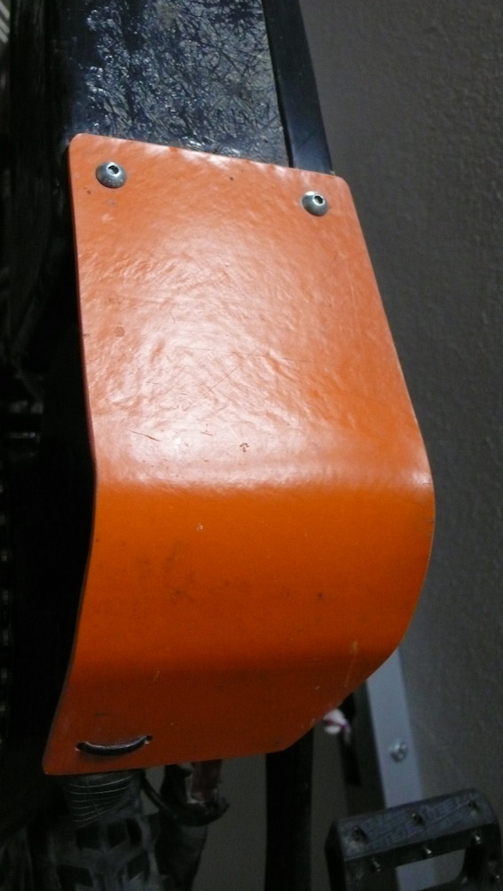

da perfetto ORSO ho colto l'occasione del lungo letargo per portar una piccola modifica al mio cancello.
sfruttando un pezzo di tubo in pvc dopo averlo spianato...l'ho modellato per ricreare un bel paramotore per il mio cancello.
114,29 KB
zero spesa...massima resa.

Inserito il - 06/02/2023 : 18:21:44  Mostra Profilo  Rispondi Quotando
114,29 KB
ottimo ,interessante ,spianato a caldo ?
ON
mcpelo68
259 Messaggi
Inserito il - 07/02/2023 : 11:52:51  Mostra Profilo  Rispondi Quotando
Ciao INOX, sì HO usato il classico PHON da carrozziere..
tra l'altro il tubo arancione...è pure bello robusto.
ma una volta ammorbidito il pvc con il calore è un attimo dargli la forma che preferisci, ma appena si raffredda e torna solido è bello tosto.
nel mio caso era un rimasuglio di quello che mi era rimasto quando ho costruito lo scheletro del contenitore della batteria.
ma ho adottato questo sistema.
infondo questi tubi costano pochissimo e son na bella "miniera" da sfruttarli se hai manualità...e a parte lo sbattimento nello spianarlo... una volta presa la mano ci si riesce pure a far del bei fogli belli dritti in pochi minuti.
suggerimento: una volta bello ammorbidito con il calore, lo stendo sul pavimento e sopra al pvc appoggiato a terra gli metto subito una bella lamiera appoggiata sopra di esso, e lo lascio raffreddare sotto al peso di essa .in pochissimo tempo hai un bel foglio dritto di PVC

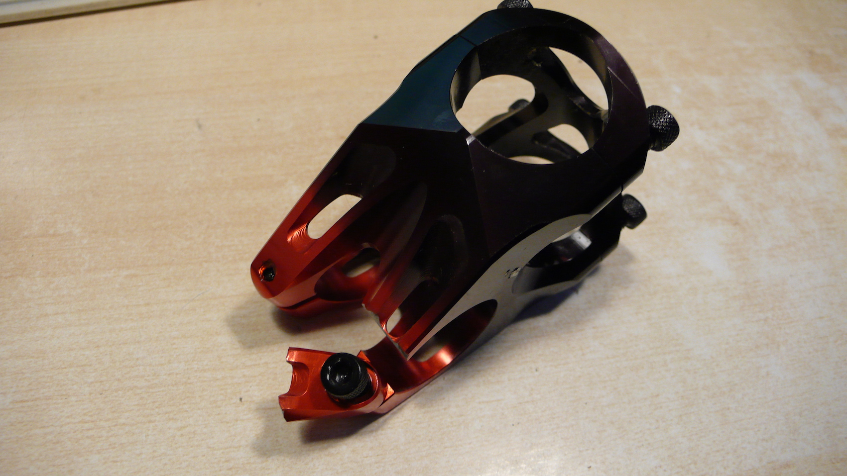

Inserito il - 08/07/2023 : 11:35:11  Mostra Profilo  Rispondi Quotando
dopo aver riassorbito completamente le ammaccature.. in questi giorni ho finalmente controllato a fondo tutta la bici e con mia sommo stupore ho scoperto il perchè cadendo mi aveva ruotato di 90° lo STEM con il manubrio ! nell'impatto ha tirato una cricca e appena ho toccato la vite a brugola x allentarla e riaddrizzare il tutto .. STACK!!! si è spezzato.
complimenti alla somma qualità dei "prodotti" cinesi!! roba da spezzarsi l'osso del collo!!!
686,86 KB
peccato perchè mi piaceva molto ma... il prossimo sarà un prodotto di marca
