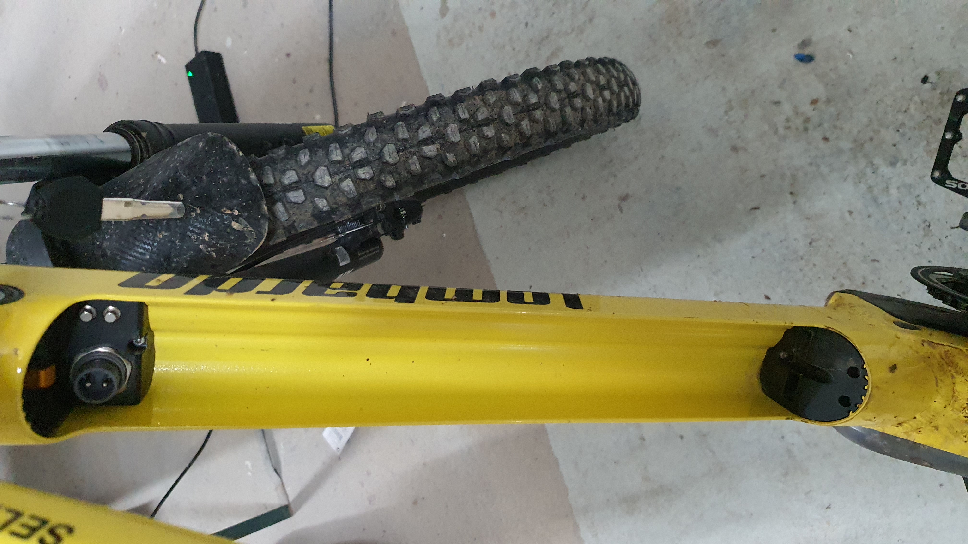

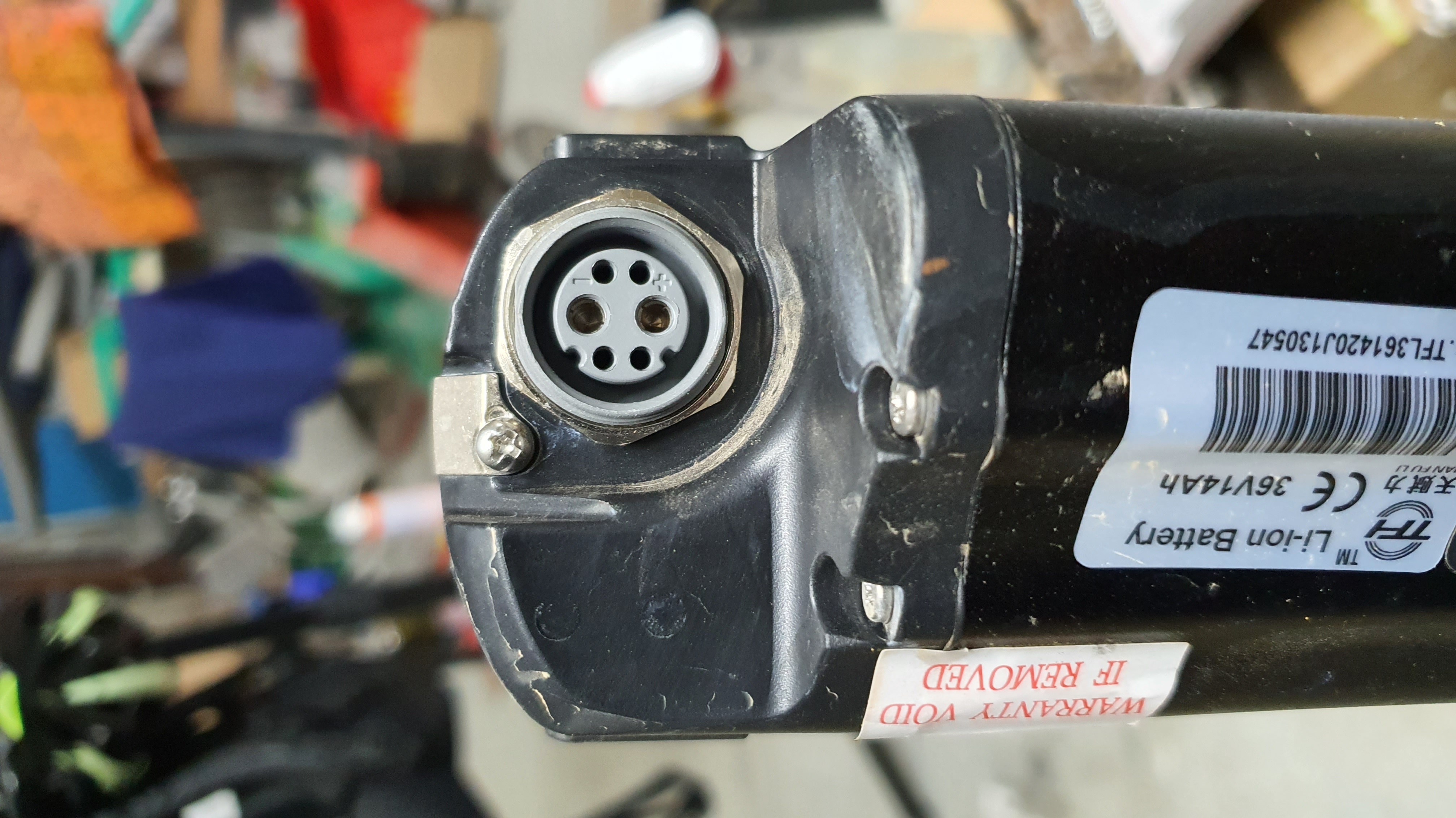

Buona sera at tutti io sono un novellino ho provato a leggere sul vostro forum ma la paura di fare danni è tanta.
ho una lombardo selinute con batteria integrata sul telaio e un motore bafang m420.
Sto pensando di mettere una o due batterie di hoverboard in aggiunta alla sua originale che è da 36v 500w 14 ah.
Ho individuato il positivo e negativo nel motore dove si possono agevolmente collegare i cavi che arrivano da un extender.
Ora vi chiedo gentilmente un aiuto per i collegamenti perchè non vorrei fare danni.
Per quanto riguarda le batterie dell'Hoverboard ho capito come si fa positivo con positivo e negativo con negativo naturalmente alla stessa tensione e poi posso caricarle accoppiate.
Il dubbio mi sorge con il parallelo della batteria originale perchè non so che tipo di bms ha la batteria originale e quindi non voglio rovinare niente.
Qualcuno di voi ha messo in parallelo batterie su questa bici o simile o su un motore simile ?????
Secondo voi servono i diodi o basta fare collegamento diretto????

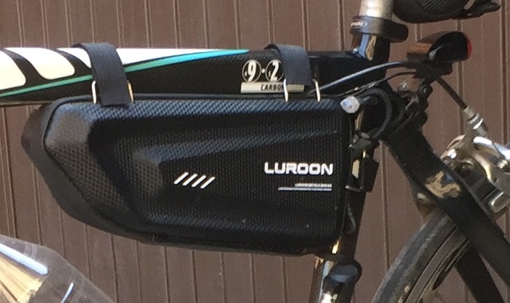

Vi allego qualche foto della bici e dei componenti ringrazio a tutti.

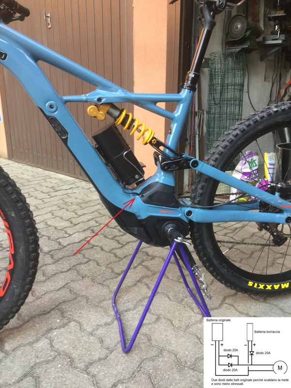

Se non metti i diodi dovrai collegare le due batterie alla massima carica altrimenti ci sarebbe un travaso di corrente importante e molto pericoloso.
Lo schema per il montaggio dei diodi è questo

Quindi nella batteria originale vanno messi 2 diodi da 20 ah in parallelo e in quella addizionale solo uno.
Che tipo di dido devo comprare????

Usa diodi Shottky, provocano una caduta di tensione inferiore rispetto ai comuni diodi al silicio...
Naturalmente se invece dei due diodi in parallelo da 20A ne metti uno solo da 40A hai lo stesso risultato, ovvero non riscalda.
Se invece sei così scrupoloso da fare sempre molta attenzione che la tensione delle due batterie sia uguale prima del collegamento puoi anche tralasciare i diodi.

Ho montato l'extender sulla mondraker che vedi (di un amico) con i diodi e lo sto montando sulla mia Fantic senza diodi L'extender per la fantic è una batteria da 150Wh che mi ha fatto @Blindo7, se mi servirà qualcosa in più ne monterò un altro da 400Wh che uso sulla BDC (fatto sempre da Blindo7) o anche tutte e due, hanno gli stessi spinotti e i BMS a due vie (cioè si ricaricano dallo stesso spinotto)

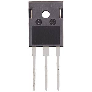

Ho visto i diodi e sono indeciso se comprare un diodo unico da 40 ah con tre piedini o il classico da mettere in parallelo vi faccio vedere le foto così mi consigliate.
Quello a tre piedini per il lato batteria originale.
Da quanti volts servono i diodi 40 o 50 volts bastano
Allegato: GE2R6-40.webp
1,82 KB
5,88 KB
1,82 KB
Modificato da - antonioloi71 in data 16/03/2022 18:47:54
36553 Messaggi
Inserito il - 16/03/2022 : 19:30:47  Mostra Profilo Invia a Barba 49 un Messaggio Privato  Rispondi Quotando
Considera che la tua batteria da 36V nominali quando è completamente carica raggiunge i 42V, quindi scegli un diodo da 50V...
