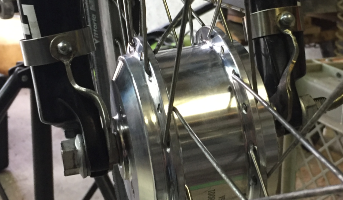

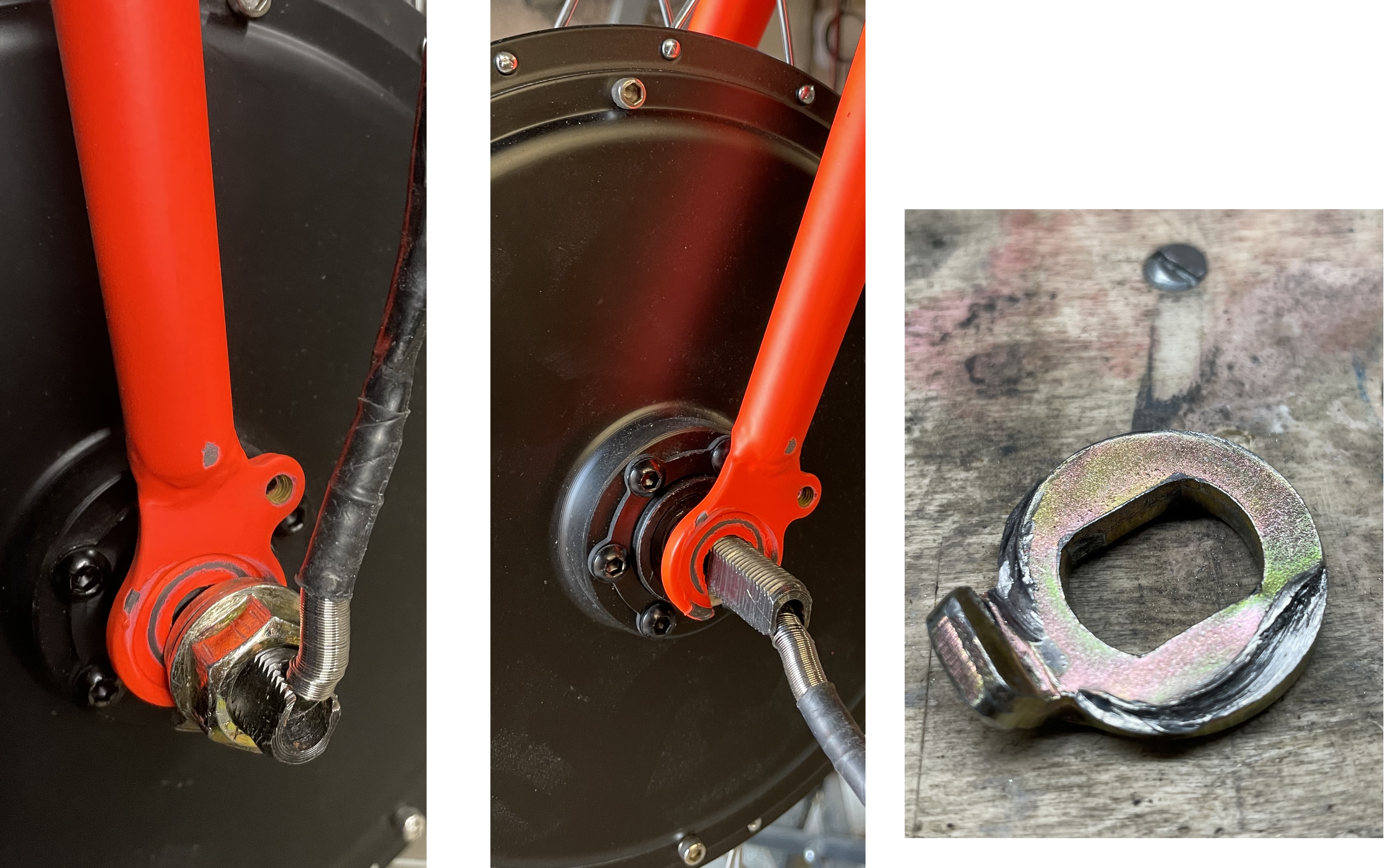

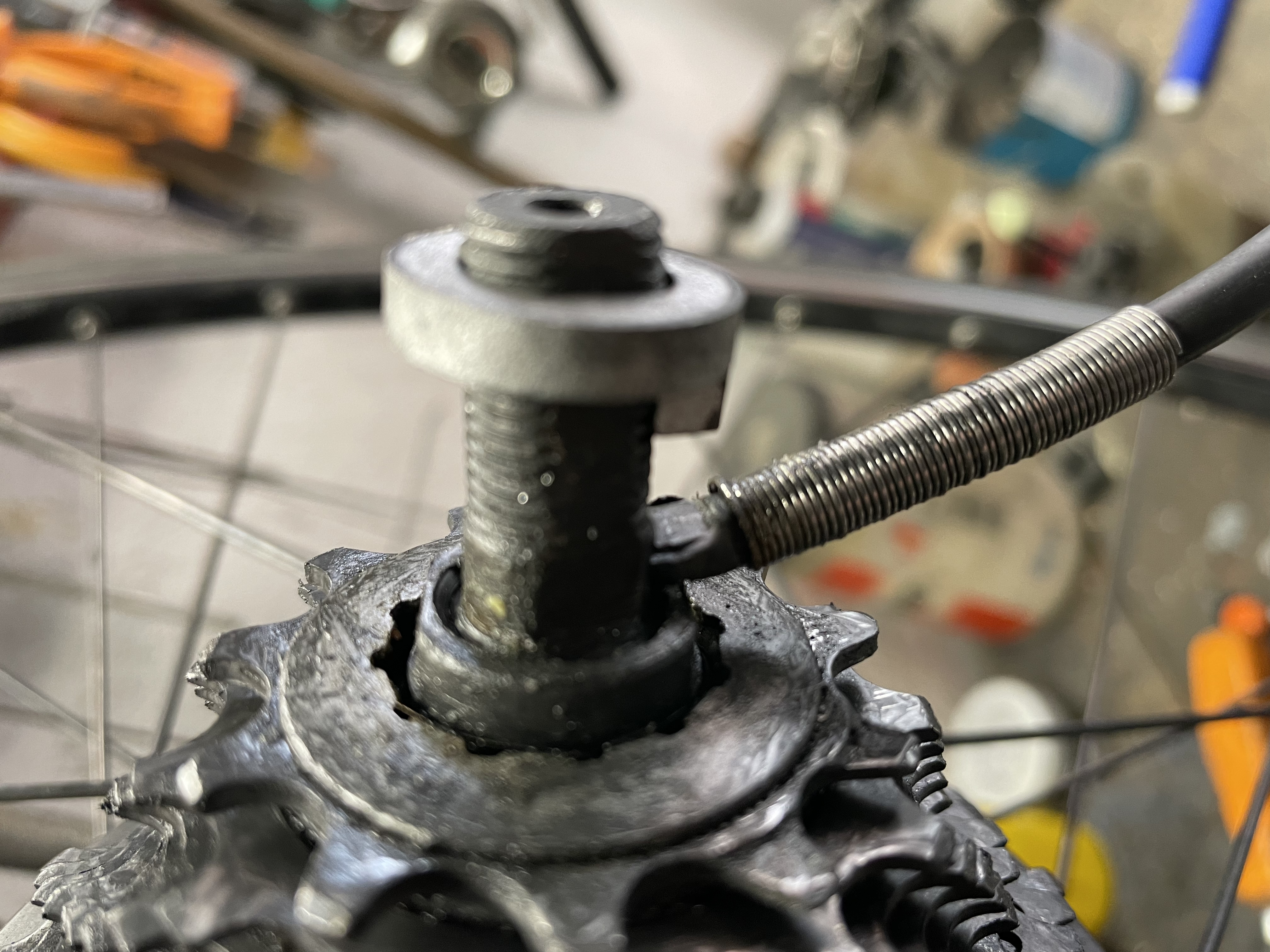

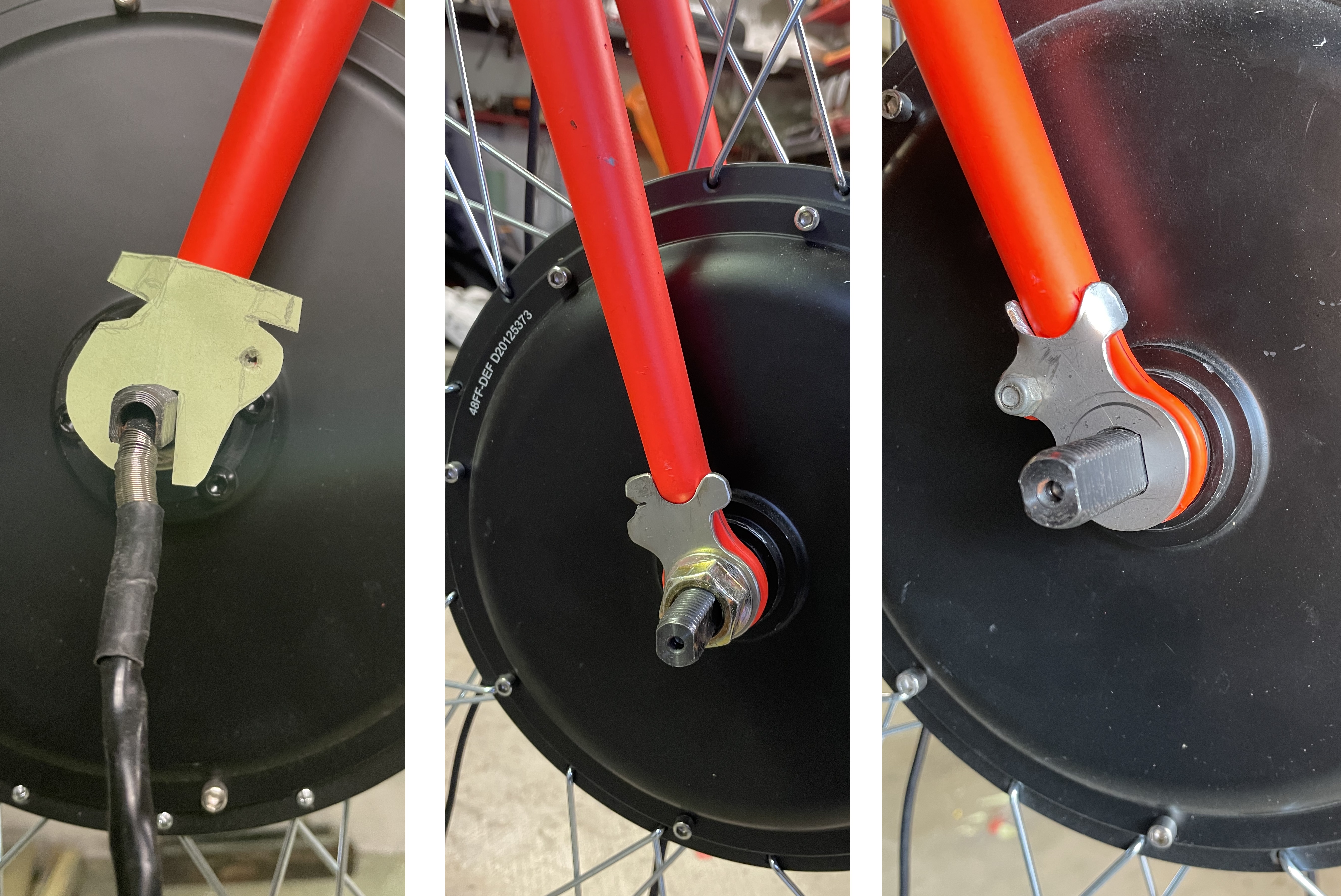

posto alcuni T.A. finora costruiti questo l'ultimo per Assone: lamiera inox SP 3mm (AISI304) Una vite M5 per sicurezza
Come era prima dell'intervento: ha rischiato di perdere la ruota e comunque che girasse l'albero
questo realizzato per Co2 (non ho la foto del montaggio)
questo realizzato per Stefano Due fascette che tengono ferme le due leve

Ottimi... I torque di corredo ai motori vanno bene solamente per potenze legali, anzi, in quel caso spesso non servono neppure!!!
Se si sale di potenza e soprattutto si attiva la frenata rigenerativa occorre roba come quella che hai fatto tu!

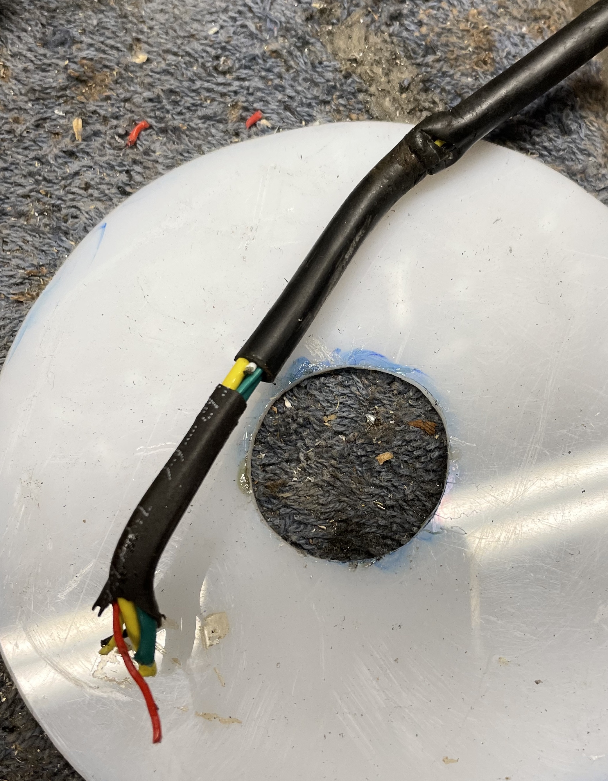

Il mio amico Lorenzo ha forato ed ha smontato la ruota per cambiare la cameradaria, ha sbagliato a montare il T.A. rovinando i cablaggi del motore.
La sua bella BDC in titanio l'ho modificata io montandogli il m. Keyde; ho messo un T.A. solo sul lato dx basta e avanza per la poca potenza che serve su una BDC (come dice Barba).
Rimontando la ruota non ha fatto caso alla sequenza di montaggio e stringendo il TA sul lato sx ha schiacciato i fili e qualcuno è andato in corto.
Ora lo sto smontando per vedere di accorciare i fili e risaldarli sperando che non ci siano altri guai.

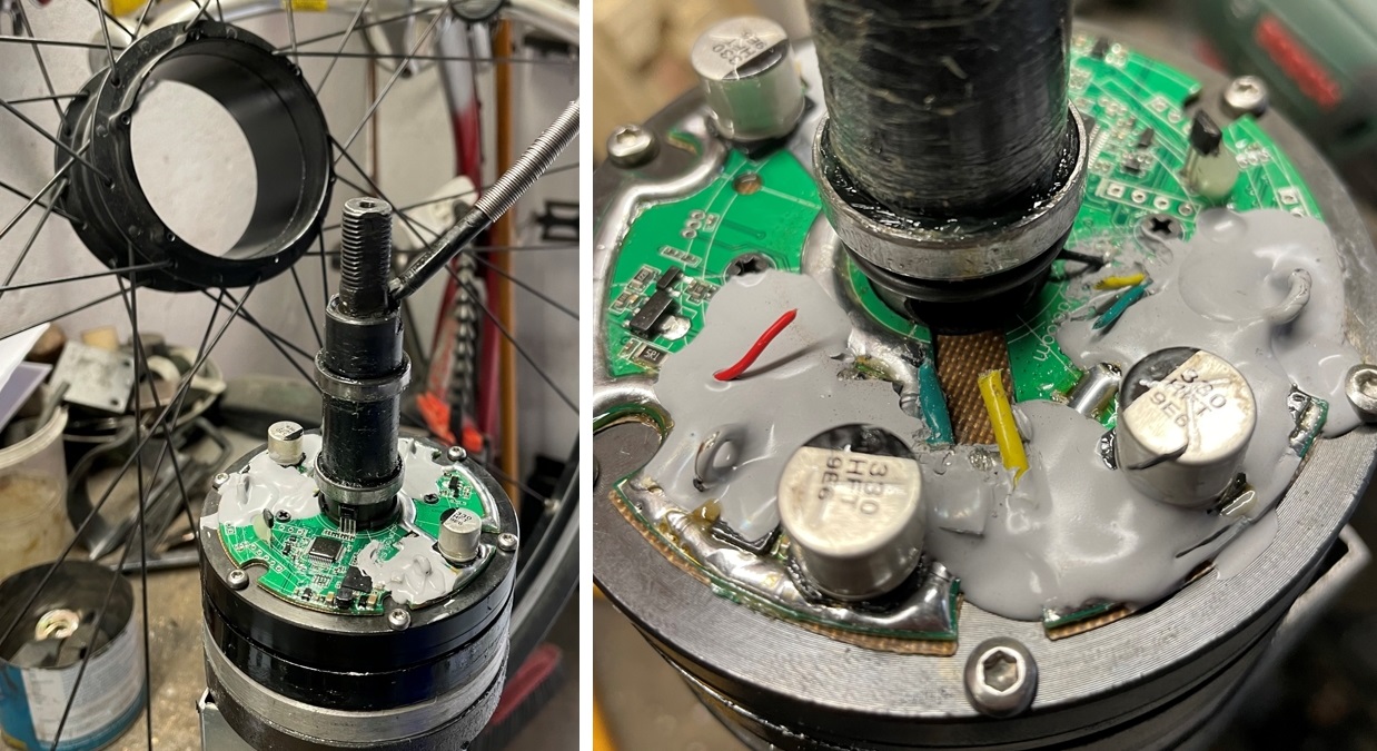

metterò qualche foto così vediamo come è fatto il Keyde

eccolo qui smontato; la centralina è proprio minimal. Il maggior spazio sembra occupato dal sistema di riduzione dei giri e motore (che non si vede ).
Ora ho tagliato i fili e li risaldo agli spezzoni che partono dalla centralina dopo aver tolto la parte danneggiata.
