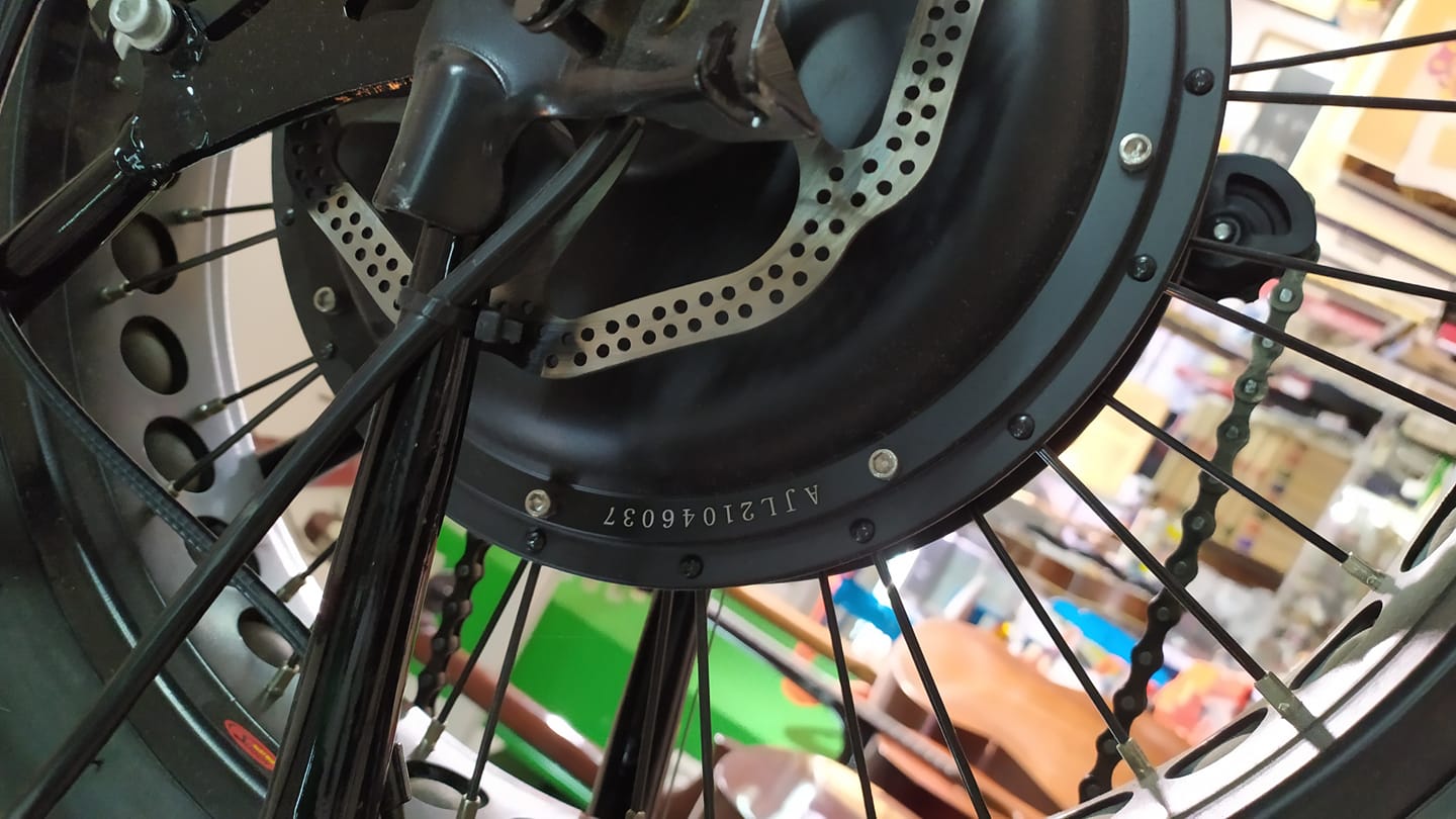

 AJL21046037 che motore è?
giurti
165 Messaggi
Inserito il - 19/03/2022 : 16:43:49  Mostra Profilo Invia a giurti un Messaggio Privato  Rispondi Quotando
Sapete riconoscere questo motore?
L'etichetta è AJL21046037.
Volt e potenza?
141,75 KB
Gerolaz
37 Messaggi
Inserito il - 20/03/2022 : 08:52:07  Mostra Profilo  Rispondi Quotando
La potenza dipende dalla centralina, devi cercare quella
36553 Messaggi
Inserito il - 21/03/2022 : 12:29:28  Mostra Profilo Invia a Barba 49 un Messaggio Privato  Rispondi Quotando
I motori non hanno un voltaggio specifico, comunque per questo aspetto basta controllare la batteria: Per la potenza invece devi leggere sul dorso della centralina, anche qui vale il discorso precedente, se hai un motore in grado di reggere 2000W ma lo alimenti con una centralina da 250W è solo questa la potenza che avrai!!!
