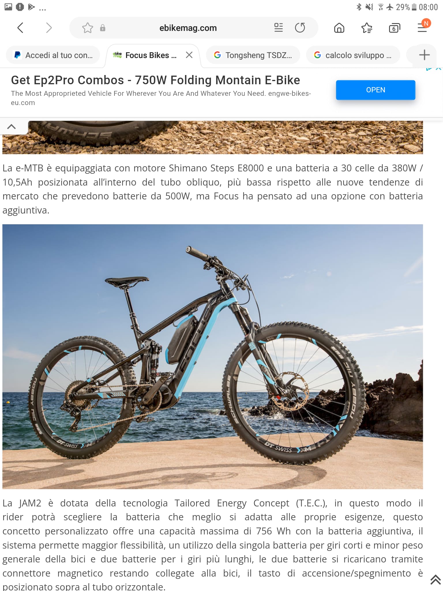

La bike è questq
352 KB
257,99 KB
287,25 KB
arny63
796 Messaggi
Inserito il - 22/03/2022 : 08:20:30  Mostra Profilo  Rispondi Quotando
https://ebikemag.com/focus-bikes-2017-nuove-e-mtb-jam2-e-bold2/
Inserito il - 22/03/2022 : 08:34:48  Mostra Profilo Invia a Barba 49 un Messaggio Privato  Rispondi Quotando
Shimano Steps usa batterie proprietarie, comunque senti i vari artigiani presenti sul forum cosa ne pensano...
Penso che abbiano usato celle da 3500mAh ad alte prestazioni visto che le batterie sono addirittura dotate di feritoie di ventilazione, altrimenti non avrebbero potuto alimentare una bestia come quella con 10S-3P di celle pena un'autonomia ridicola.
