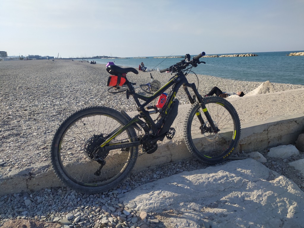

14672 Messaggi
Inserito il - 05/05/2022 : 00:27:00  Mostra Profilo Invia a andrea 104KG un Messaggio Privato  Rispondi Quotando
Questa, enorme botta di c...., ha 11 rapporti perfetti col tsdz2 che penso non sia differente dal bbs...
Quando l'ho montato non riuscivo a crederci
E' un gt saction enduro del 2015, quindi nemmeno tanto vecchia, purtroppo rara, la trovai a 1050 euro la scorsa estate dopo aver venduto la levo rotta...
E' surdimensionata quasi come una dh, sembra di salire su una nativa come sensazione di solidità.. movimento centrale da 73mm standard
