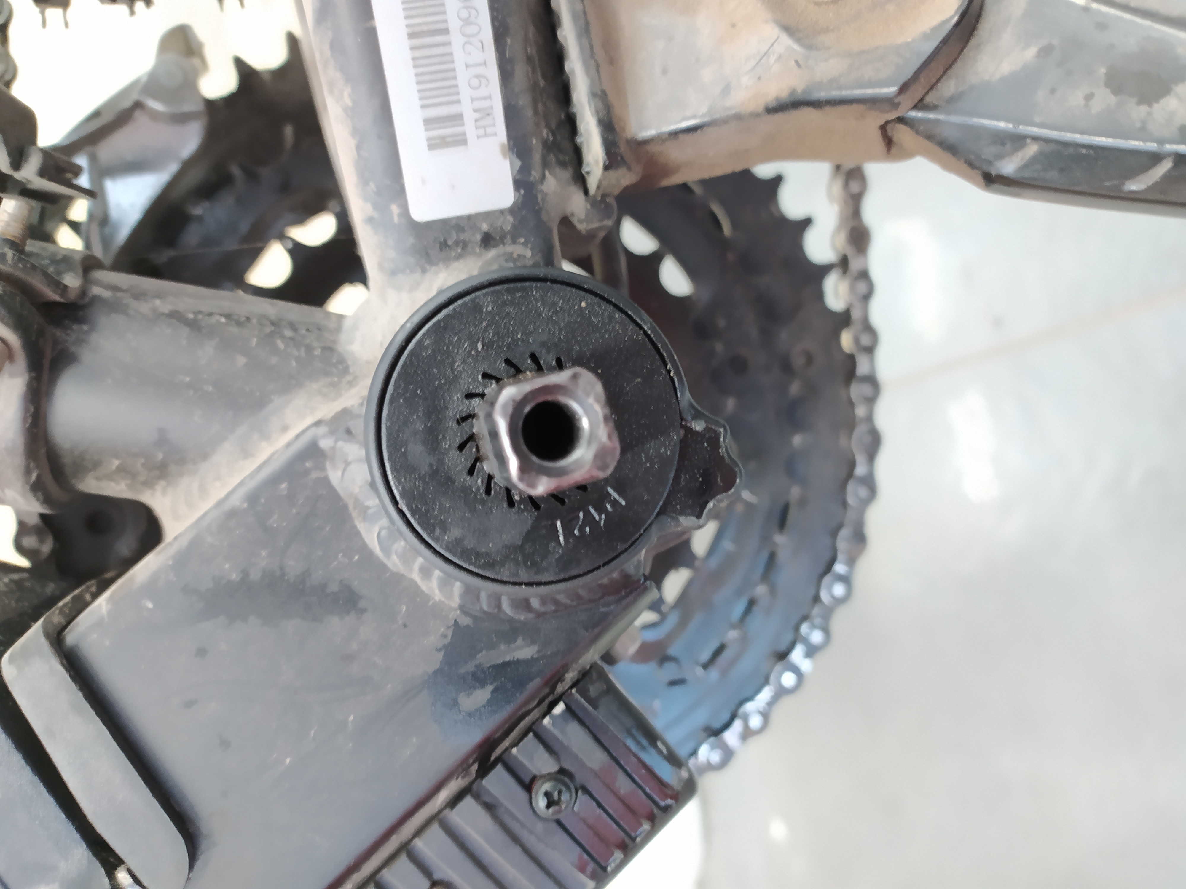

Salve, riscrivo sul forum dopo 2 anni dall'acquisto della mia e-bike NCM Moscow sa 29".
Avrei bisogno di un aiuto. Ho un problema con la pedovella sinistra della bici. Mi è capitato che pedalando è caduta dal mozzo del movimento centrale e ho perso il bullone originale. Ne ho messo un altro ma dopo circa 10 km inizia a fare gioco. La parte quadrata del pedale che si innesta sul movimento centrale si sta ovalizzando. Ho contattato NCM e mi dicono che cambiando guarnitura e pedale sinistro dovrei risolvere. Ma sono quasi sicuro che la filettatura del movimento centrale della pedovella sinistra è danneggiata.
Arrivo al dunque. Per smontare il movimento centrale dovrei staccare il sensore (allego foto). Come si fa?
Grazie in anticipo

Vedi quelle linguette in plastica piegate attorno all'asse? indicano che è stato messo a pressione, per cui conun cacciavitino o roba simile puoi tranquillamente forzarlo verso l'esterno che esce...
proprio così
