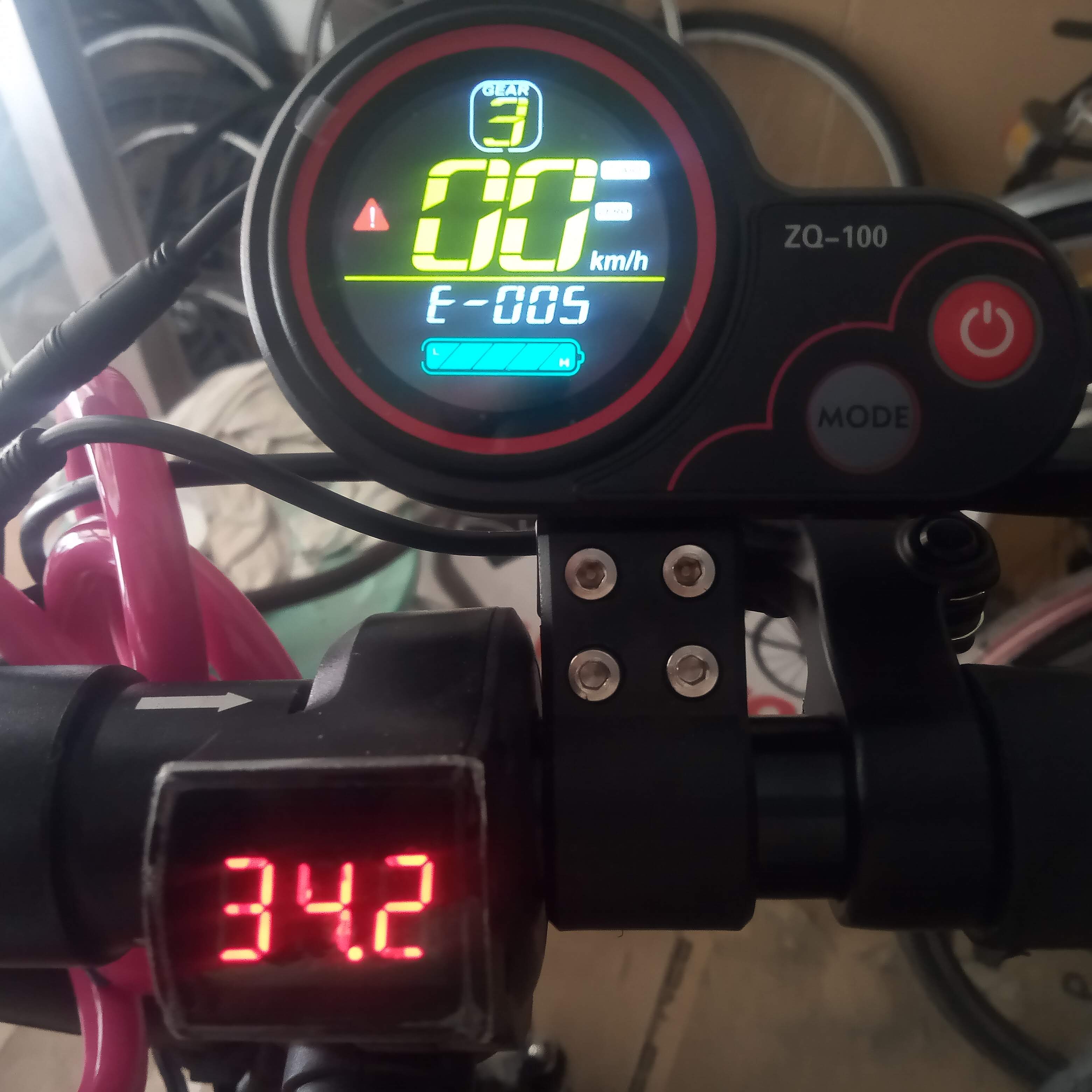

Buona sera il display mi da errore 5 .
280,67 KB
Dal manuale d'istruzioni scaricato , mi dice che si tratta di alta pressione. Qualcuno puo aiutarmi , Grazie

Alta pressione sarà un po' difficile, non c'è niente in una bici elettrica che sia sotto pressione esclusi gli pneumatici: Controlla il manuale in inglese, talvolta le traduzioni in italiano fanno piangere...

dalla foto che hai messo, e dal sito che poi ho trovato, non si tratta di una e-bike, ma di un monopattino
hai scritto "KligooKitin", ma si tratta di un KUGOO KIRIN
non è facile aiutarti così, eh...
comunque questo è quello che scrive Kugoo sull'errore 05:
20. Domanda dell'utente: Come posso risolvere il codice di allarme ERRO 5 sullo strumento?
Risposta del terminale: codice di allarme ERRO 5, protezione da sottotensione, la potenza della batteria è troppo bassa, la tensione è instabile, è necessario caricare completamente lo scooter, poi riavviarlo.

Mi pare un discorso assai più sensato, controlla bene la tensione della batteria, fai una lunga ricarica e poi prova...

Ottimo , (scusate er gli errori i trascrizioni).
Sicuramente si tratta , proprio di quello che mi avete sugerito.
