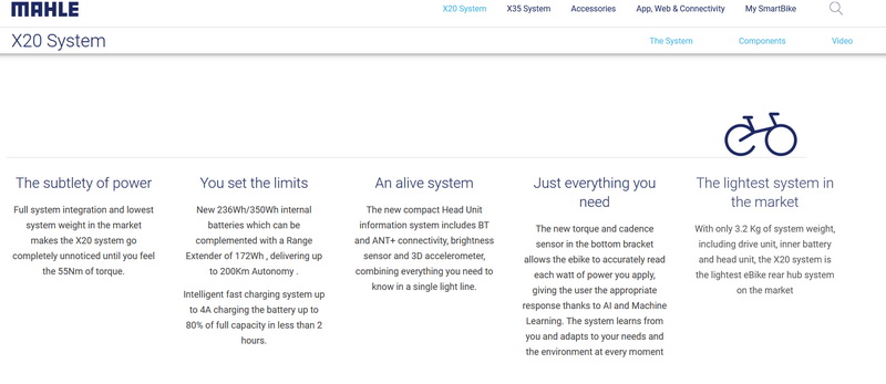

Mi hanno segnalato alcune cose:

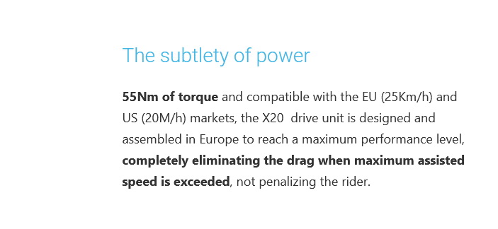

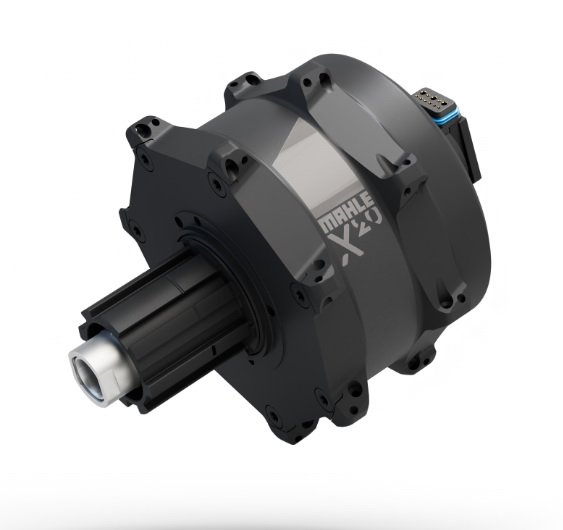

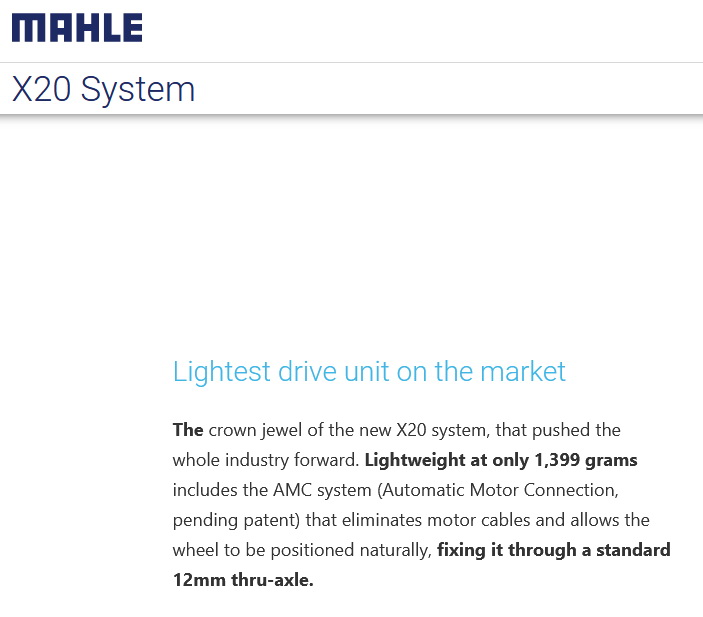

la MAHLE www.mahle-smartbike.com ha un motore hub da 55Nm alla ruota (perciò non ai pedali come viene indicato con i motori centrali)
notare l'interessante connettore fisso sulla struttura del motore che facilita le operazioni di smontaggio della ruota (ed è assai più robusto del solito cavetto sull'asse) ed anche il sistema di ruotalibera facilmente sostituibile in caso di rotture

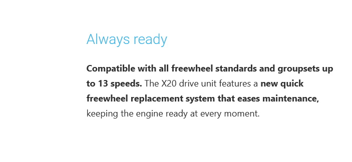

notare anche la compatibilità con le cassette fino a 13 rapporti
molto interessante il peso di 1400 grammi
ecco la descrizione

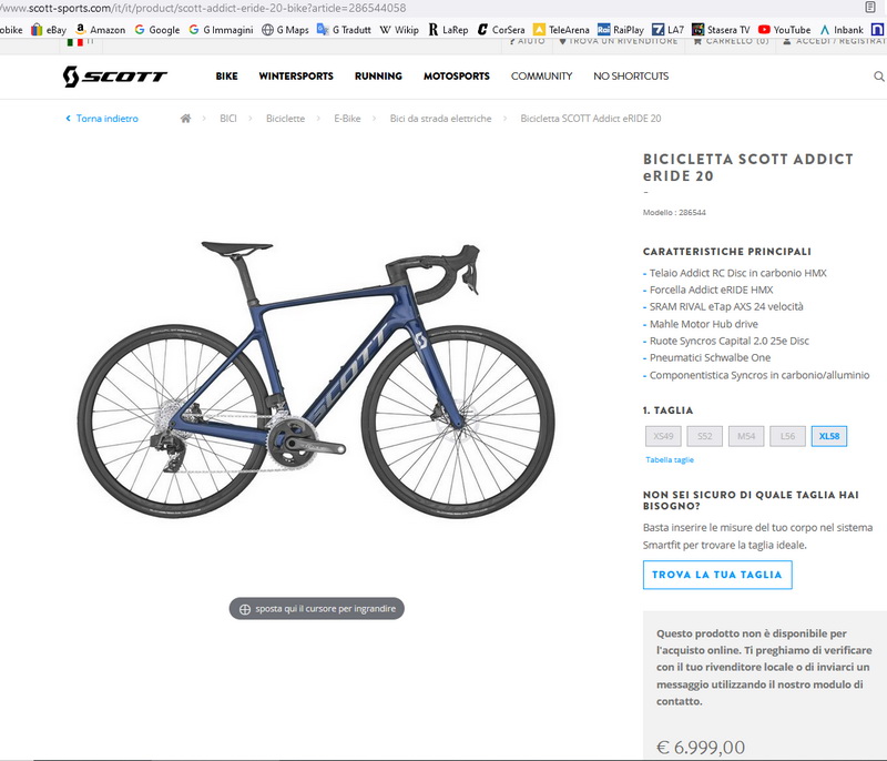

La Scott www.scott-sports.com lo adotta sulle sue bici elettriche leggere
la centralina che ha molte funzioni, compresa la connessione ad una fascia cardio per regolare automaticamente il livello di assistenza
ed il display wireless (perciò niente cavi che partono dal manubrio)
La batteria è ovviamente di piccola capacità visto che il ciclista che usa questi modelli è uno sportivo ... e si fa assistere poco
Ma è disponibile un range extender tipo "borraccia"

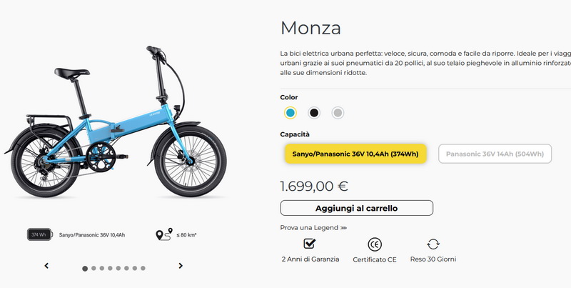

La Legend adotta anch'essa i prodotti Mahle e stanno arrivando i nuovi modelli con i nuovi display
La Legend è una consolidata ditta spagnola
https://legendebikes.com/it_IT/
che produce bici elettriche di cui molte pieghevoli
C'è un pix-test del modello MONZA

Asse passante standard di 12mm...fa un po' ridere... Standard dove? Sulle dh chissà poi come risolvono in maniera standard il problema della controrotazione .. sicuramente con un telaio dedicato
55nm sono 10nm più di un bpm in 1,4kg... Avranno fatto miracoli?
Insomma molto interessante ma da capire bene... Grazie della segnalazione
14673 Messaggi
Inserito il - 17/05/2022 : 00:36:35  Mostra Profilo Invia a andrea 104KG un Messaggio Privato  Rispondi Quotando
Chissà se me ne danno uno, se regge con me come beta tester, visto che ho bruciato 3 hub in un mese è idistruttibile...
Comunque leggendo bene vari articoli dicono 23 nm equivalenti a 55nm su un centrale ... Mi pareva.. strano che dicono sia adatto a gravel, quelle fanno salite da MTB, come fa a non bruciarsi?

Pensavo fosse più potente del X35 che ho sulla Treadwell Neo -Cannondale che ha 40 nm, ma se sono solo 23 nm mi tengo la mia che è più che sufficiente per la salita del Gianicolo…

6999 alla Lidl è un affare!
La mia Cannondale stava a 2600 euro nuova e con un motore, l’X35 Mahle, che dà 40 nm.
Se questo X20 ne dà veramente 55 allora conviene…oppure si deve vedere se qualche altra marca lo monta a prezzi decenti
