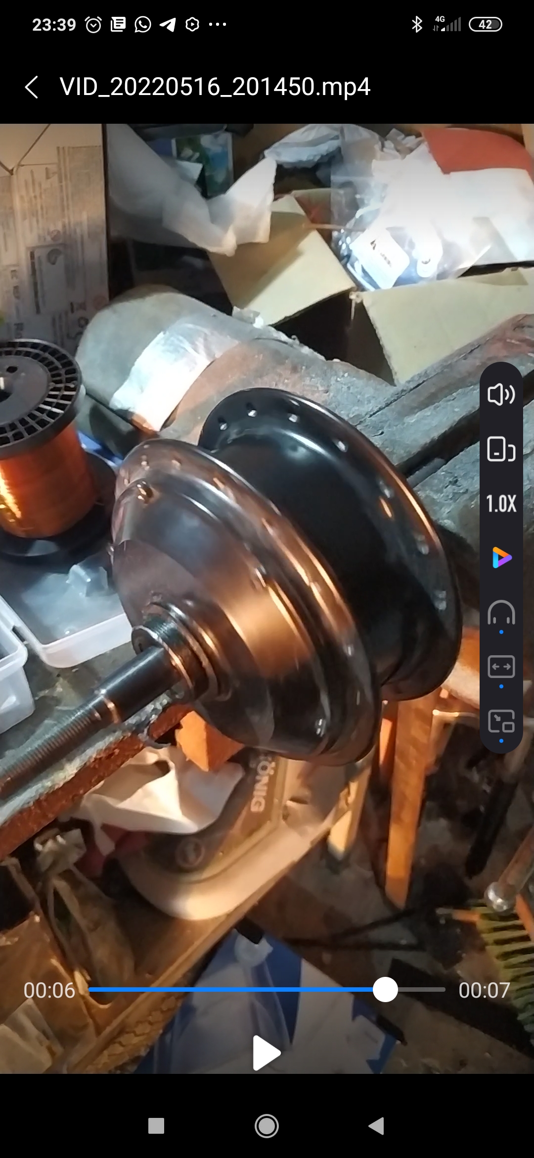

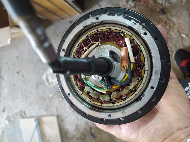

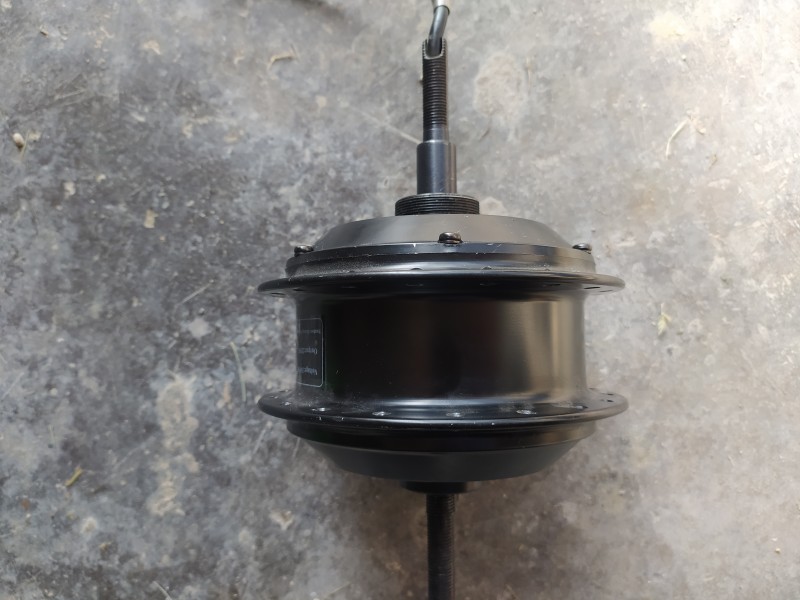

Tetto di spesa 100€, sfrutterò quello che c'è in garage per .... Booh vedremo quel che esce..
Intanto ecco il candidato alla 4 bruciatura di hub del 2022, un hub regalatomi da Steu (grazie!)
970,62 KB
È un hub senza attacco disco e con sensori di hall non funzionanti. Provato con centralina sensored non gira, ma nel buzzo delle centraline c'è anche una sensorless, sempre regalo di Steu, che accoppiata a un mio lcd5 funziona e lo fa girare perfettamente!
Il progetto andrà lento abbiate pazienza!

Andrea visto che i sensori di hall non funzionano, potresti usare i fili non utilizzati dentro il cavo per portare fuori dal motore una sonda di temperatura, cosi puoi tenerla sotto controllo o addirittura se fattibile fare come il tsdz2 che taglia la potenza al crescere della temperatura, in modo da ritardare il più possibile la bruciatura o almeno capire quale sia la corretta temperatura di cottura per un hub

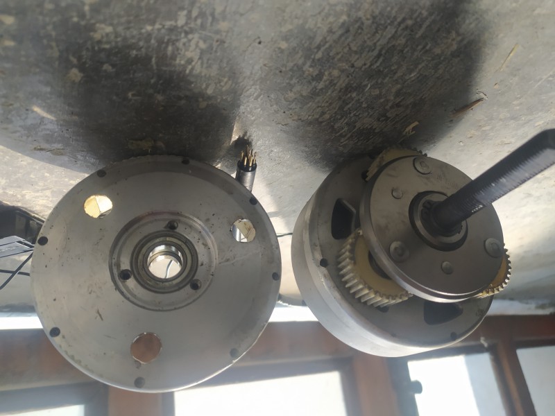

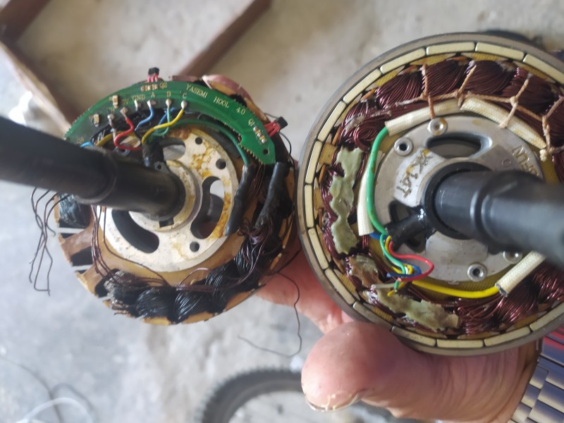

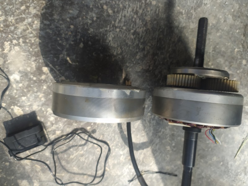

Ecco il motorello aperto
94,7 KB

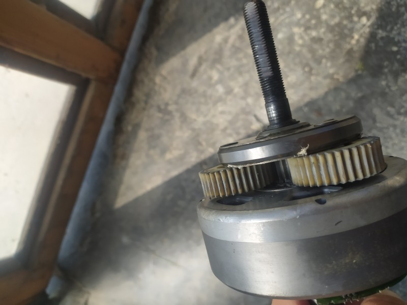

notare l'abbondanza di grasso
85,16 KB

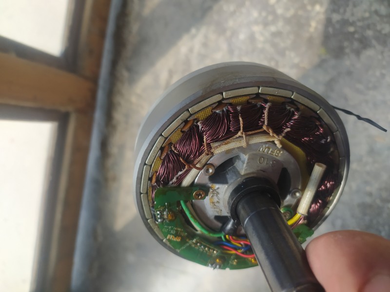

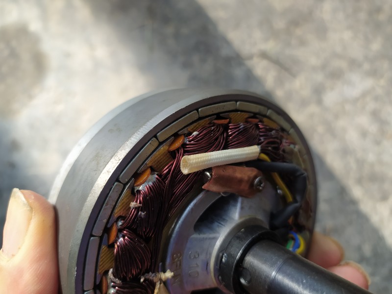

devo dire che sono u pò scoraggiato, il motore è esattamente uguale al primo che ho bruciato, 4 fili a giro. E pensare che quello bruciato me l'avevano venduto come "modificato espressamente su nostre specifiche per la salita, 55nm"... qualcuno si ricorderà qualche anno fa... era un comune clone swx...
101,56 KB
128,97 KB
118,17 KB
ciò non depone bene per la durata, il motore mi è durato 2 giorni avevo finito di montarlo il mercoledì, mi riservavo di usarlo il fine settimana, non ci è arrivato, venerdì sera bruciato questo farà la stessa fine?

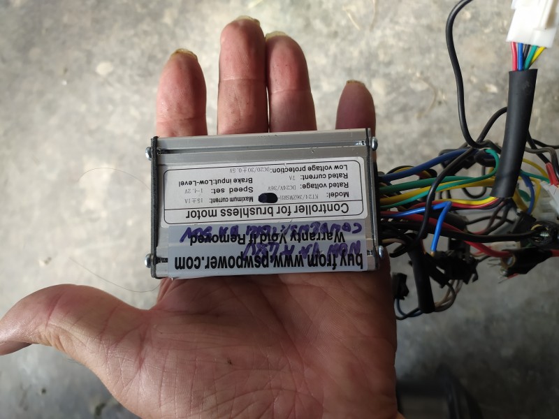

Questo lo monto con centralina normale... piccolissima molto più piccola di un pacchetto di sigarette!

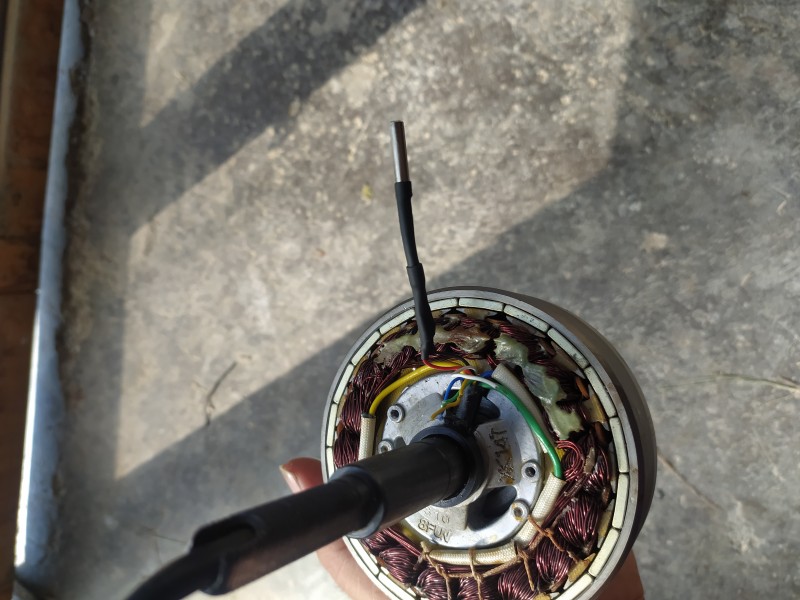

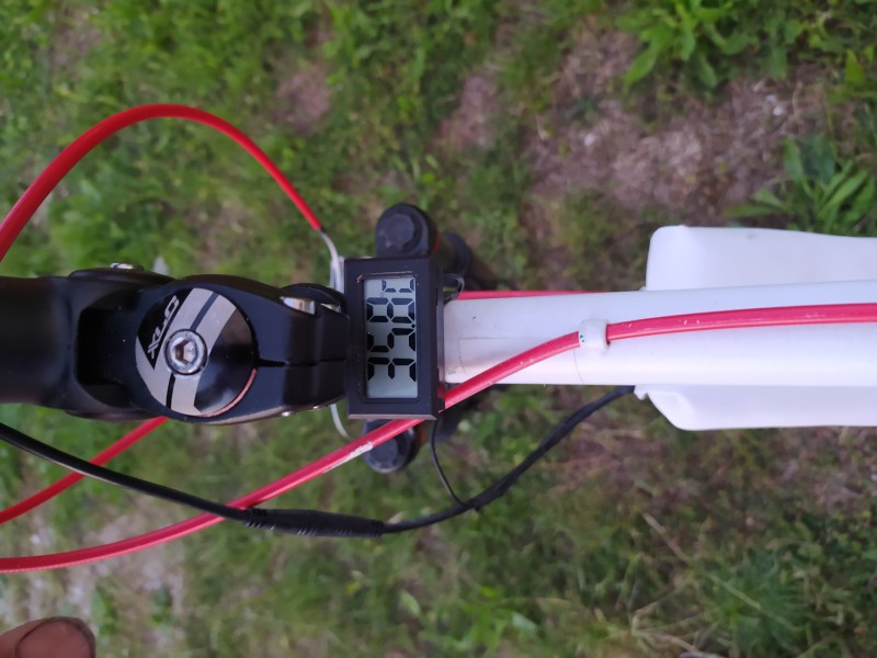

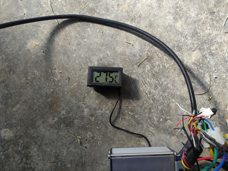

ho tagliato il sensore di un termometro digitale che uso per il tsdz2 (anche questo c'era nel cassetto )
124,74 KB
fissato sulla vite del portasensori di hall che non ci sono più
96,06 KB
139,62 KB
Ingrassato, richiuso tutto, quella che vedete è la temperatura dentro l'hub
106,23 KB
218,15 KB

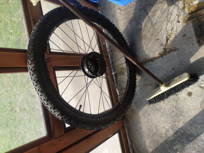

adesso mi tocca de-raggiare la ruota bruciata e riraggiare il motore "nuovo"
tutta questa fatica per 2 ore d'uso??
180,36 KB
curiosità quella ruota è la terza volta che la uso, con gli stessi raggi, prima per un q128h, durato 3 giorni, poi il motorello di quest'inverno, adesso questo
tutti motori con lo stesso diametro
cio mi fa pensare che non c'è 2 senza 3 ...

Visto avrai il sensore di temperatura, ti sei posto un limite di gradi da non superare? Almeno per un po' di tempo così gli allunghi la vita

salve domanda che è da un po' che me lo chiedo qualè la temperatura massima da non superare per i motori io ho il tsdz2
36520 Messaggi
Inserito il - 18/05/2022 : 10:18:23  Mostra Profilo Invia a Barba 49 un Messaggio Privato  Rispondi Quotando
Un avvoglgimento fatto "alla cazzo di cane" come quelli dei motori per bici cinesi che non prevede impregnanti nè separatori tra uno strato e l'altro regge al massimo fino a 130°C, ma si intende la temperatura del filo smaltato, non quella che si legge dentro al carter motore che è inferiore...
Oltretutto raggiunti i 100°C i magneti iniziano a perdere efficienza per recuperarla poi una volta che si sono raffreddati, e anche questo fa surriscaldare il motore.

Sul tsdz2 prima di mettere i pad termici ero sempre a 80', sulle salite fuoristrada ha superato i 105' senza conseguenze, però poi ho messo i pad termici e moto difficilmente arrivo a 75' sui salitoni, nell'uso tranquillo neanche 50 gradi..

grazie barba cavolo ieri in una salita un po' impegnativa sono arrivato a 95 alla fine, sono al limite ma non penso di trovarne di piu' dure nei giri che faccio al limite arrivato a 100 mi fermo

Tornando a questo motore, non mi aspetto granché dal sensore di temperatura, giusto vedere il punto di cottura il filo usato di solito è di classe H che DOVREBBE resistere fino 180'.

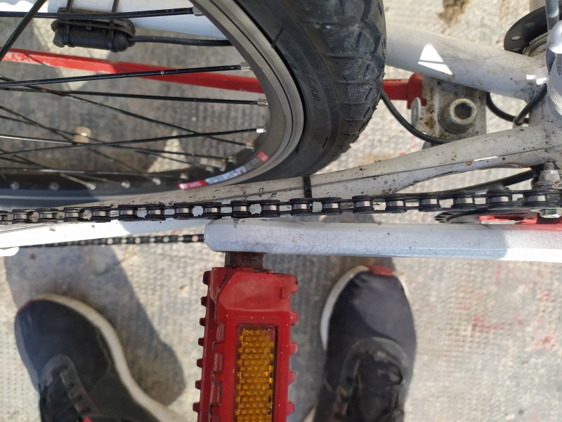

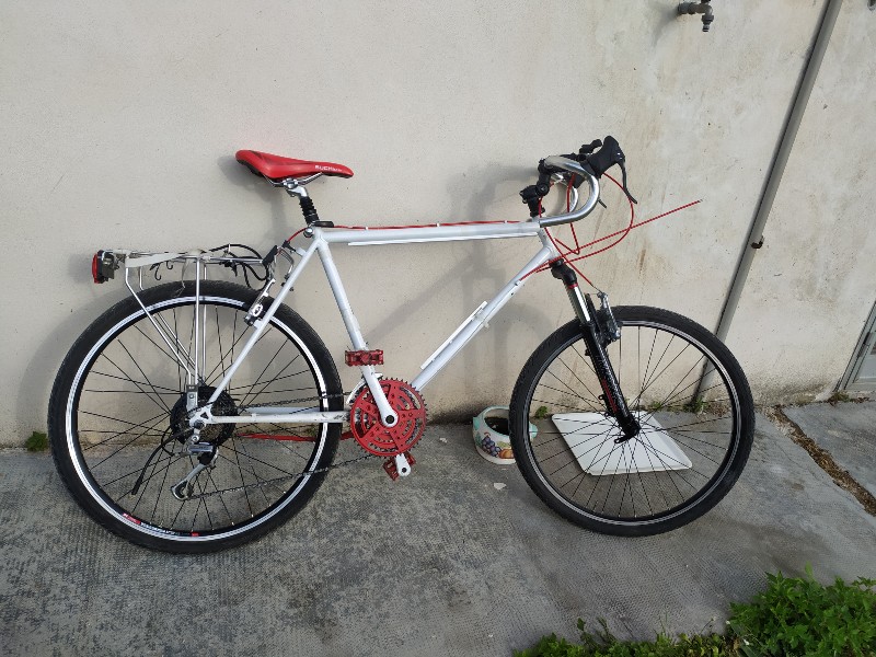

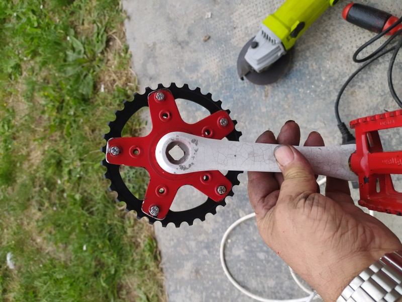

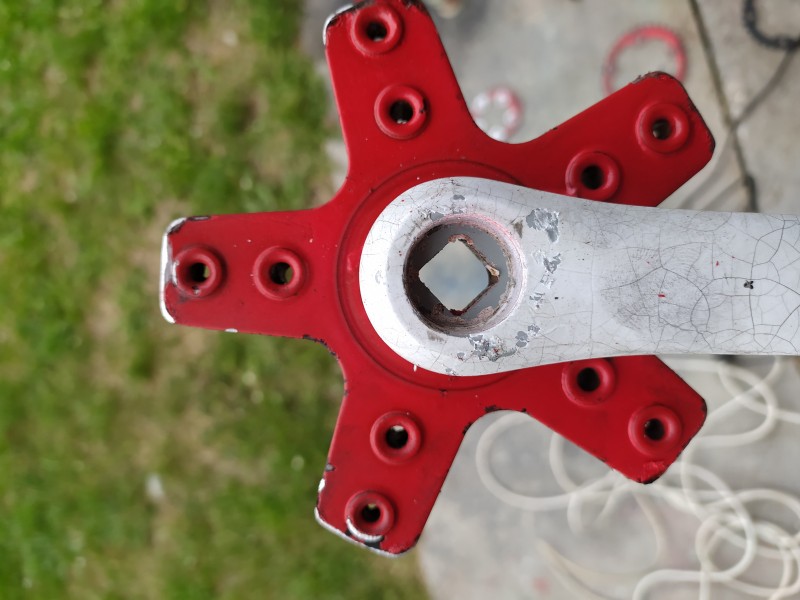

Adesso però ne ho un altro grosso... La bici, come dicevo, quel che c'è in garage, vecchia ex MTB in acciaio anni 80 ha il carro da 125mm. L'ho allargato a 140, il motore pur con un 6 rapporti è enormemente largo. Il problema è la campanatura che non tornerà mai.. attualmente è ben 3 cm a sx, prima di campanarie. Un po' ne toglierò ma non credo più di un cm. Se la gomma dovesse passare, che problema comporta avere le ruote disassate?
3561 Messaggi
Inserito il - 20/05/2022 : 11:44:24  Mostra Profilo Invia a T4R un Messaggio Privato  Rispondi Quotando
Farà le curve in maniera diversa. Non potrai an dare senza mani. Insomma una mezza botta.
e farà il dritto come delle curve (diverse)
ma anche con una mano sola, mica mi fiderei
in salita vabbé, ma dove acquisti velocità?
anche perché, alternando le bici, non ci prendi "istintività"
insomma, non vorrai mica abbandonare il forum?

Invece di aumentare la campanatura cerca di forzare il carro posteriore ad allargarsi di più dal lato sinistro, se è in acciaio non avrai alcun problema: Camminare con la ruota posteriore non allineata con l'anteriore potrebbe anche andare bene per molte persone, ma non penso che tu ne saresti soddisfatto.
14671 Messaggi
Inserito il - 20/05/2022 : 16:54:27  Mostra Profilo Invia a andrea 104KG un Messaggio Privato  Rispondi Quotando
E come si fa? Per allargarlo tutto ho usato una barra filettata ed era veramente duro.. allargare una sola parte non so come fare.. cioè non so come fare forza su metà carro...
Inserito il - 20/05/2022 : 18:29:19  Mostra Profilo Invia a claudio02 un Messaggio Privato  Rispondi Quotando
ti capisco, non è affatto facile, se puo consolarti la torpado del supermercato che avevo io faceva due tracce ben distanziate quando andavi dritto sulla sabbia, 14.000km e nessun problema.
i problemi saranno altri.

Inserito il - 20/05/2022 : 21:28:25  Mostra Profilo Invia a andrea 104KG un Messaggio Privato  Rispondi Quotando
grazie claudio mi rincuori Infatti i problemi saranno altri come sempre tanto lavoro e dura 3 giorni

Dopo aver raggiato mi sono accorto che il cerchio non aveva le piste per i v-brake
Ordinato nuovo cerchio, ho sforato il budget oltre al lavoro infinito.

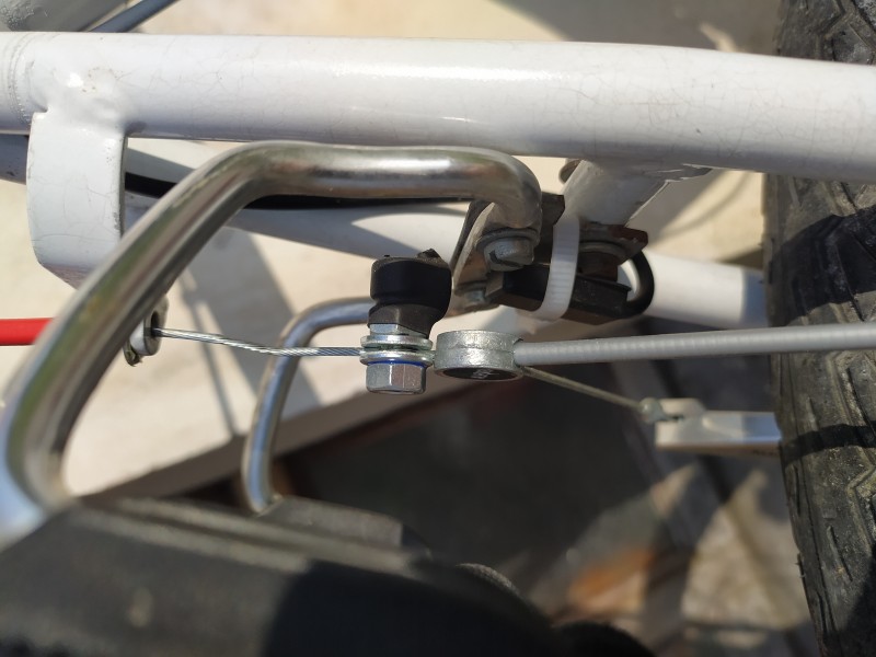

Sto motorello ha una distanza assurda del pacco pignoni dal motore, tanto per renderlo più largo...

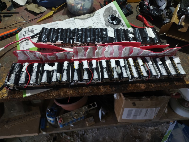

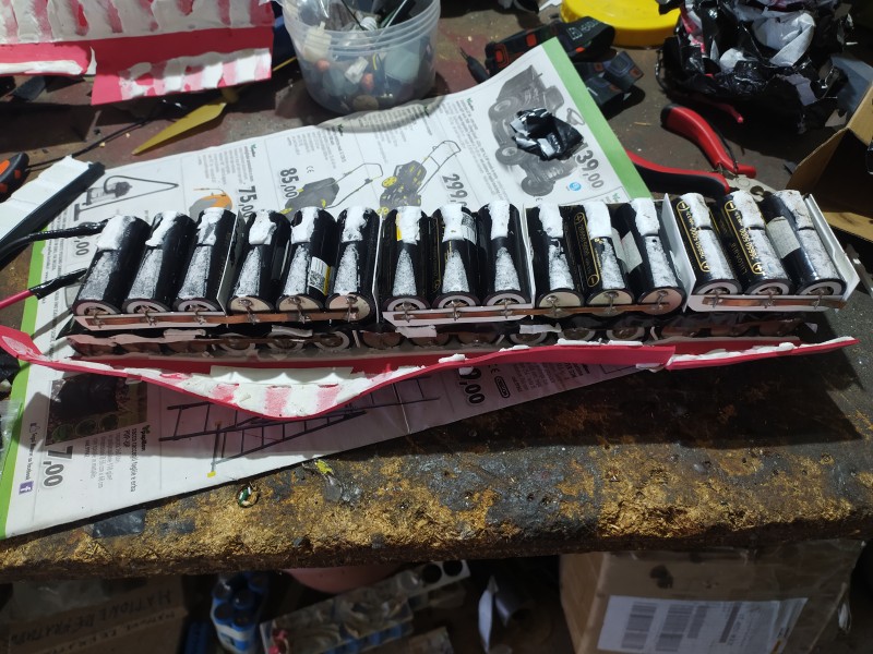

intanto converto vecchia batteria a 48v in 36v...
180,05 KB
189,13 KB

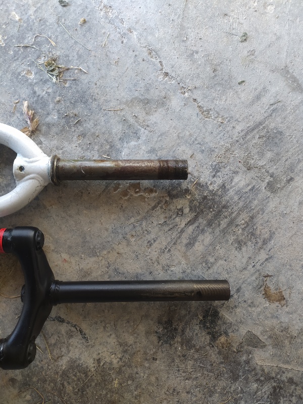

Avevo anche preso una forcella ammortizzata supereconomica da 1", ma il canotto filettato è troppo lungo
Adesso dove la trovo una filiera da 1" passo 24 tpi?
La cosa si fa sempre più complessa

Non capisco il problema del canotto filettato troppo lungo… lo tagli, no?
Inserito il - 21/05/2022 : 14:30:15  Mostra Profilo Invia a MilleMiglia un Messaggio Privato  Rispondi Quotando
Se invece hai poca filettatura puoi spessorare
Inserito il - 21/05/2022 : 14:33:20  Mostra Profilo Invia a MilleMiglia un Messaggio Privato  Rispondi Quotando

Non si può spessore purtroppo
253,85 KB
Ho scoperto che le filiere da 1' e 24 gli hanno prezzi assurdi, più di 10 volte quelli delle filiere normali
Inserito il - 21/05/2022 : 19:42:05  Mostra Profilo Invia a MilleMiglia un Messaggio Privato  Rispondi Quotando
Allora cambia la serie sterzo, metti una a headset, compri quella e lo stem, tagli la forca di misura e sei a posto

- la ruota motore nonsi sa perchè è estrmamnete larga oggi provo e l'allargamento del carro sposta tutta la liea catena.

- pazienza ho il cassetto pieno di vecchi movimenti centrali ne metterò uno più largo. Naturalmente il vecchio non vuole venire via...
Semplicemente scopro di avere un raro movilemnto centrale con calotte che si avvitano entrambe in senso orario e addirirttura da 35,5 mm. Tutti i movimenti centrali che ho non solo non si avvitano ma entrano dentro e ci ballano....
Questa è la goccia che ha fatto traboccare il vaso... dovrei comperanmi anche un altro movimento centrale e guarnitura, nonposso recurare guarniture tolte dalle vecchie mtb su cui ho nmontato i centrali.... e no basta, visto che poi non si sa quanto dura il motore e nemmeno se in discesa mi ammazzo per i freni.... mai incontrati tanti guai tutti insieme...

Ecco come veniva per i curiosi
165,32 KB

Questa bici devo portarla benedire, non c'è UNA COSA CHE VADA

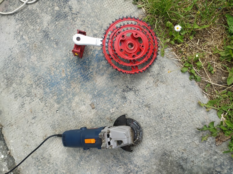

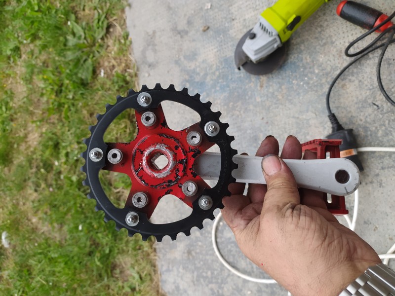

Nel fine settimana ho deciso di usare il famoso metodo "alla pakistana" per risolvere il problema linea catena, tanto perso per perso...
Le immagini dicono più delle parole...
249,97 KB
102,67 KB

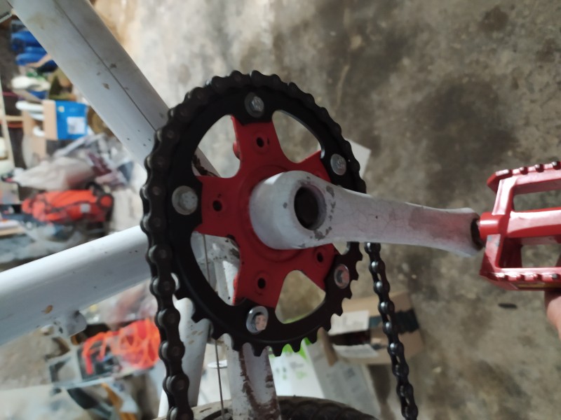

Poi ho preso una corona di ricambio per il tsdz2, primo tentativo, montaggio interno NON VA CATENA CHE CADE COME CI FOSSE UN DERAGLIATORE
146,51 KB
146,56 KB
Poi montatata esternamente TUTTO PERFETTO
106,85 KB

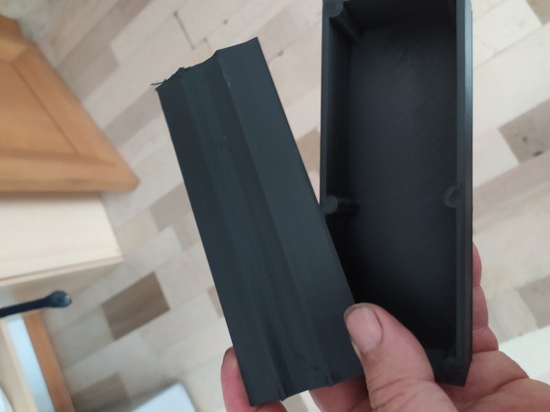

Poi teconologia 3d per la scatola centralina

be alla fine provo per 100 metri dopo aver collegato il pas...
166,98 KB
e scopro... LA BICI SI FERMA 4 SECONDI DOPO AVER SMESSO DI PEDALARE ROBA DA LASCIARCI LE PENNE AD OGNI STOP EPPURE È UNA CENTRALINA KT CHE DI SOLITO STACCA IMMEDIATAMENTE
Ultima chicca NON C'È' ALCUNA DIFFERENZA FRA I LIVELLI, IN TEORIA NE HA 5 MA SONO TUTTI UGUALI
Qualcuno ha qualche idea... io le ho esaurite....

Inserito il - 01/06/2022 : 13:06:32  Mostra Profilo Invia a andrea 104KG un Messaggio Privato  Rispondi Quotando
Che roba strana... La centralina ferma l'assistenza con enorme ritardo... Inoltre col parametro per si sceglie se usare il torque simulazione o il normale... In torque simulazione non ci sono livelli, tutto sempre al massimo. Se si abilità la modalità normale i livelli tornano ma resta il difetto di delay nell'assistenza. Qualcuno sa se c'è un reset sulle kt? L'ho cercato ma nulla...

ben ci siamo, installato salvavita cioè sensore magnetico per staccare il motore, sensore su telaio e calamita su vite regolabile su filo freno posteriore, tenuta da termorestringente...
92,76 KB
e naturalmente visto che l'ho messo, il famoso sensore di temperatura!
114,41 KB

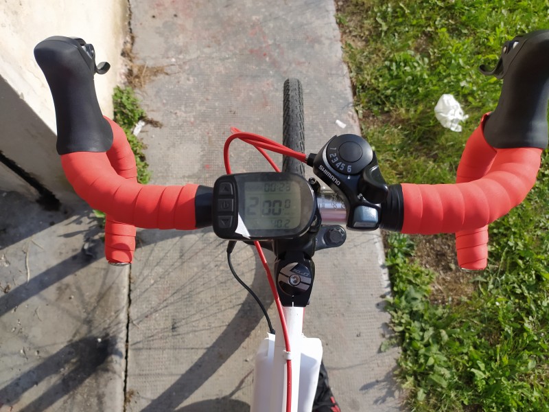

il quadro comandi ultra stretto
per poter impugnare il manubrio da sopra
159,24 KB

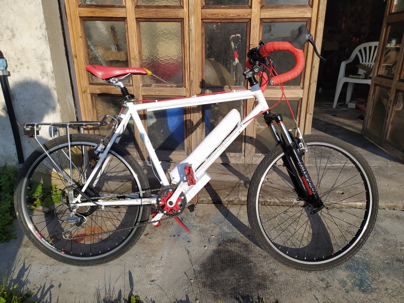

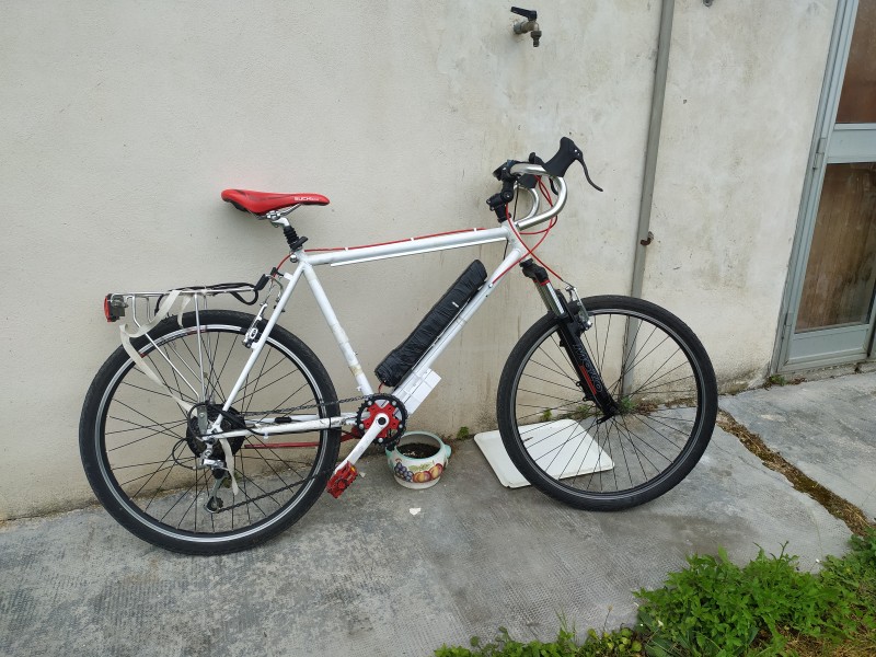

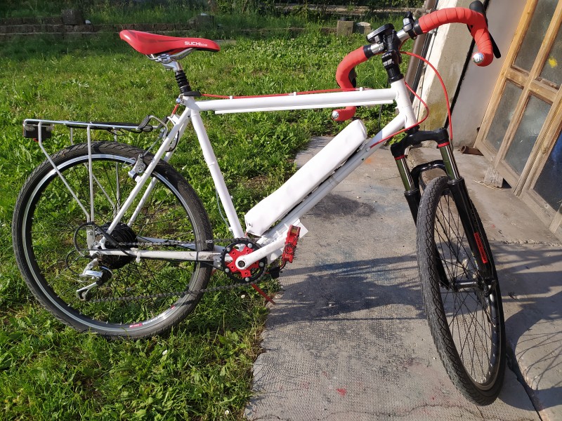

Ed eccola qui in tutto il suo splendore
217 KB
262,1 KB
e naturalmente, visto che si tratta di una front, l'indispensabile accessorio da usare a fine giro...
114,63 KB
Riepilogo progetto bipa con quelche c'è in garage:
ex mtb circa anno 1988, in giacenza da tempo...
manubrio corsa circa 1974 ex bdc olympia della fanciullezza
motore regalato da Steu (Grazie!)
centralina, regalata da Steu (grazie)
pas regalato da Steu (grazie!)
Batteria riciclata 2019, passata da 48v a 36v, celle supercinesi liitokala li50a 26650 5000mah, 10s3p teorici 15ah 540wh.. attuali booh...
copertoni da supermercato acquistati... booh .. 5 anni fa? nuovi, mai montati, 26x1,75
Sensore temperatura, provenienza cassetto garage
Corona 34 denti, provenienza cassetto garage ricambio tsdz2
Catena originale di 34 anni fa...
V-brake anteriori da vecchia bici
Cassetta 14-28 da buzzo vecchie cianfrusaglie nel garage...
pezzi acquistati:
cerchio posteriore
forcella anteriore (l'ho espressamente voluta io, una rigida totale è da pazzi)
set a-haead per canotto
Pipa manubrio
freni cantilever posteriori (stesso tiraggio leve bdc)
leva cambio 6v
Fatica :tanta, testardaggine immensa
Dati motore: il motore a vuoto segna 36kmh, in salita solo i primi 3 tre livelli cambiano qualcosa, nel senso che il livello 4 e 5 aumentano solo consumo e rumore del motore ma nessun vantaggio in termini di tiro.
Scorrevolezza: ottimale da spenta in pianura è pedalabilissima, almeno fino ai 22-23 kmh.... resistenza del motore assolutamente nulla, la ruota a bici alzata gira per 5 minuti con 2 pedalate...
pro:
tutti i pezzi sono in ACCIAIO VERO, non si piegano neanche a martellate
Contro:
Standard vecchissimo, movimento centrale italiano da 36mm, canna sella da 25,8mm (mai visto non si trovano reggisella seri...)
pedalarla è un po' come partecipare a un'EROICA soprattutto per i freni
centralina: fa quello che vuole.... soprattutto non stacca immediatamente la pedalata, ma è gratis...
Dopo tutta sta fatica, SI ACCETTANO SCOMMESSE SULLA BRUCIATURA MOTORE
