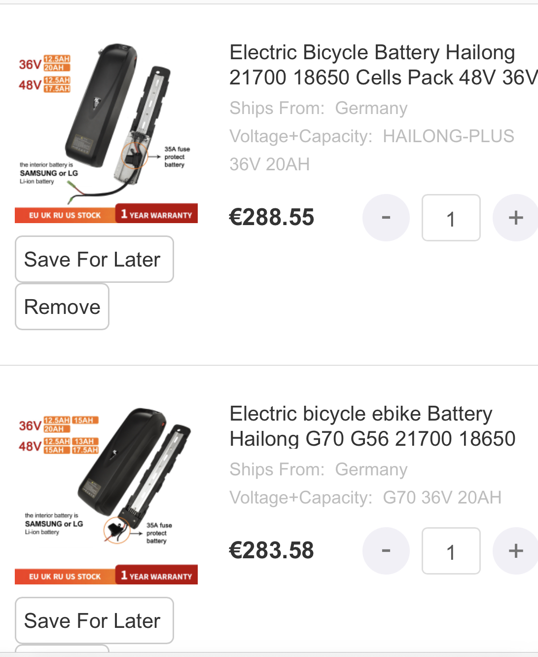

Scusa, un’ultima domanda: che differenza c’è fra queste 2:
405,12 KB
Tibiti
21 Messaggi
Inserito il - 17/05/2022 : 16:01:21  Mostra Profilo  Rispondi Quotando
405,12 KB

Inserito il - 17/05/2022 : 17:47:39  Mostra Profilo  Rispondi Quotando
ciao, apparentemente si, per il resto le specifiche sembrano identiche e anche le dimensioni riportate, l'unica cosa che differisce è il:
1 pcs 2A charger in quella da 288 euro
1 pcs 3A charger in quella da 283 euro
qual è da preferire?
Inserito il - 17/05/2022 : 19:22:32  Mostra Profilo Invia a Barba 49 un Messaggio Privato  Rispondi Quotando
Più lentamente si caricano le batterie più durano nel tempo, quindi a meno che tu non sia un tipo impaziente prendi il charger da 2A...

Inserito il - 17/05/2022 : 21:32:31  Mostra Profilo  Rispondi Quotando
Una delle differenze è che in quella da 283 euro il fusibile è esterno, ingombrante e pure brutto, te lo dico perché una delle batterie lo presa così, ma mi sono pentito subito, l unico vantaggio é che puoi mettere una vite più in basso rispetto all' altro modello
Nel modello con il fusibile interno per farlo devi smontare il pezzo metallico fissarlo e poi rimettere la copertura in plastica.

Inserito il - 17/05/2022 : 21:40:48  Mostra Profilo  Rispondi Quotando
grazie Arny, non ci avevo fatto caso e soprattutto non pensavo che l'altro rimanesse esterno, allora procedo con quella da 288, grazie davvero!
grazie anche a Barba,non sapevo fosse meglio la carica lenta, meglio così almeno spero duri di più
