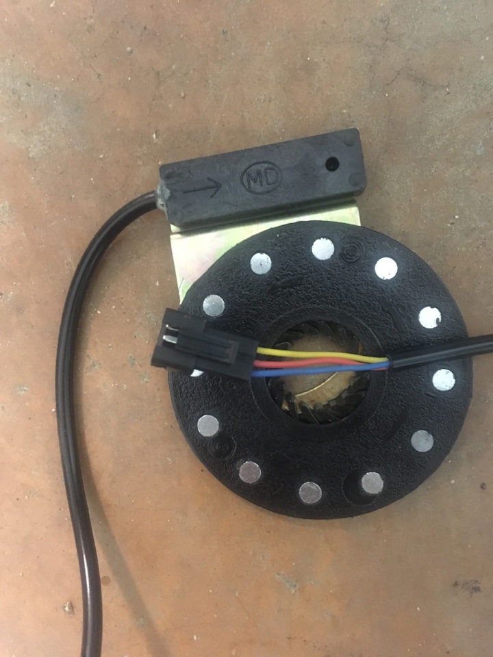

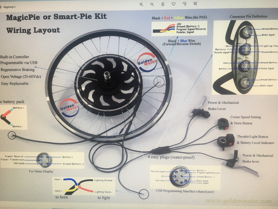

Ciao a tutti , chiedo a voi esperti come collegare il pas al motore Goldenmotor , allego schema completo goldenmotor dove in alto trovate i colori dei fili per il PAS e le foto del PAS con i 3 fili giallo rosso e azzurro ( secondo me è rosso + azzurro - e giallo il segnale ) come si fa a verificare se è corretto ? Come si fa a verificare se il pas è funzionante ? ( ho provato a collegarlo come detto ma non funziona ,posso aver fatto danni?) ci sono delle frecce sul dischetto con i magneti (si vedono poco sulla foto) e anche sulla parte che andrà fissata sul movimento centrale , quello naturalmente sarà il senso di rotazione dei pedali e deve essere rispettato altrimenti non funzionerà nulla corretto?

no, non è detto prova a giralo o girare all'indietro i pedali e vedi se parte.
Proprio oggi ho pasticciato conun pas come quello e... niente ne ho messo un altro non mi andava... ogni centralina ha il suo purtroppo, alcune hanno regolazioni interne nel menù, ma non sempre funziona...

Hai un pas nato per essere montato a destra, quindi il dischetto deve stare tra la corona più piccola e il telaio... Se per tua comnodità lo monti a sinistra non funziona.
PS) Naturalmente se non l'hai acquistato insieme al motore sarà MOLTO difficile che funzioni, ogni centralina (come ha scritto anche Andrea) ha il suo pas dedicato o quasi!

no non lo ho acquistato insieme al sistema purtroppo dove potrei acquistarne uno goldenmotor...? Ne ho uno vecchio goldenmotor ma manca il ""dischetto con i magneti che se ben ricordo erano 6 magneti """ ho provato a usare originale goldenmotor vecchio ma con i magneti di quello nuovo che è in foto.... ma non si avvia....... ( Va solo con acceleratore ma parte anche da ferma senza pedalare ... e cosi proprio non mi garba )

fatto e provato anche a girare indietro i pedali , ho provato a girare anche il disco con i magneti ..ma rimane morta...
****DICI di provare a invertire i fili?? o si danneggia qualcosa???? direi rosso tassativamente positivo e invertire gli altri 2 o si creano ""danni""??

Non fare cavolate, i colori sono quelli e se li scambi bruci qualcosa! Come ti abbaimo detto ogni centralina riconosce solo il segnale generato dal SUO pas, esistono kit diva attraverso il display si possono settare i vari tipi ma il Golden Motor non lo ha e occorre il pas originale.
Prova da Mobilità Elettrica a Bologna, vendono i GM, quindi magari hanno i pas...

Grazie , solo una domanda , non essendoci uno schema sul pas in foto relativo al primo messaggio (vedi foto sopra) dei 3 fili il rosso è sicuramente il positivo???? il giallo? e l'azzurrino? come capire quale è il negativo? o quello del segnale? ( acquistato nuovo e arrivato senza nessun schema.....) giusto per capire e fare esperienza ...
