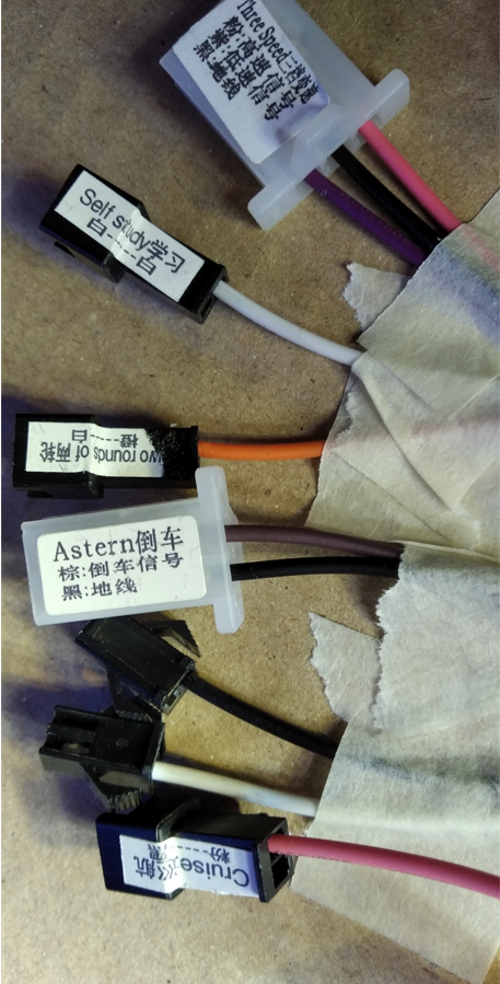

Buongiorno a tutti,
ho acquistato un controller cinese e ho difficoltà nel capire cosa servono alcuni connettori.
sapete dirmi le funzioni dei seguenti plug?
1- ASTERN (marrone/nero)
2- TWO ROUNDS (arancione)
3- SELF STUDY (BIANCO)
4- IL CAVO BIANCO SENZA SCRITTE (tra cruise e astern)
5- IL CAVO NERO SENZA SCRITTE (tra cruise e astern)
962,89 KB

Inserito il - 03/06/2022 : 10:59:57  Mostra Profilo Invia a andrea 104KG un Messaggio Privato  Rispondi Quotando
L'unica cosa che posso dirti è che i due bianchi singoli vanno uniti per fare l'auto apprendimento dei sensori di hall, qualora il motore non girasse bene.

Inserito il - 03/06/2022 : 11:24:36  Mostra Profilo  Rispondi Quotando
allora ,probabilmente il nero singolo,si dovrebbe unire con il plug "CRUISE" ,come forse à descritto nelle istruzioni?

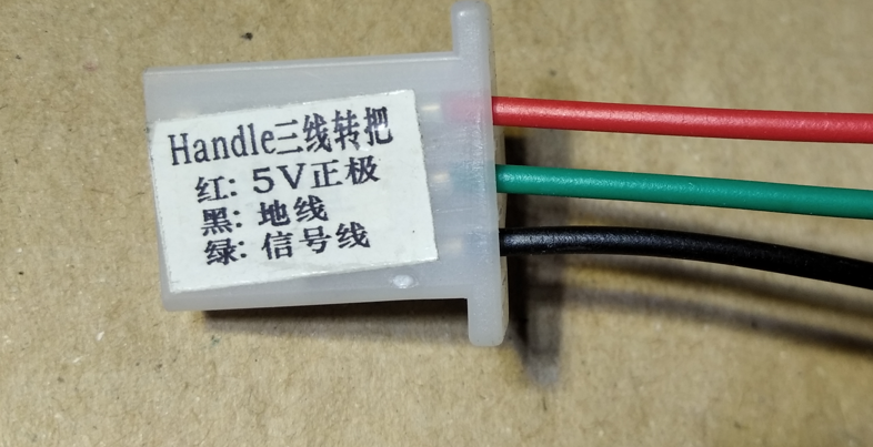

penca
13 Messaggi
Inserito il - 04/06/2022 : 08:31:24  Mostra Profilo  Rispondi Quotando
È che non vedo ne un pas ne un acceleratore...
il throttle dovrebbe essere questo
