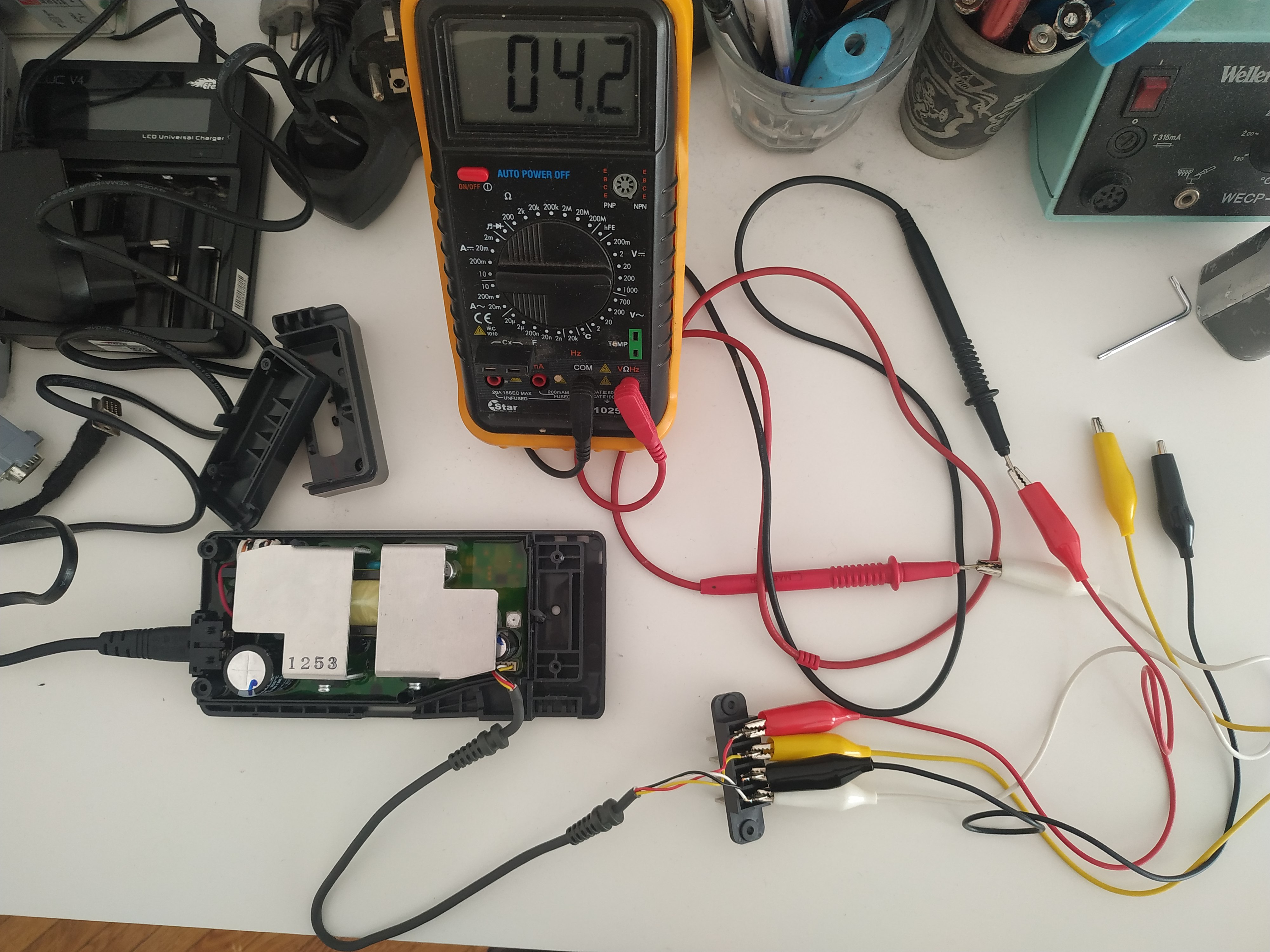

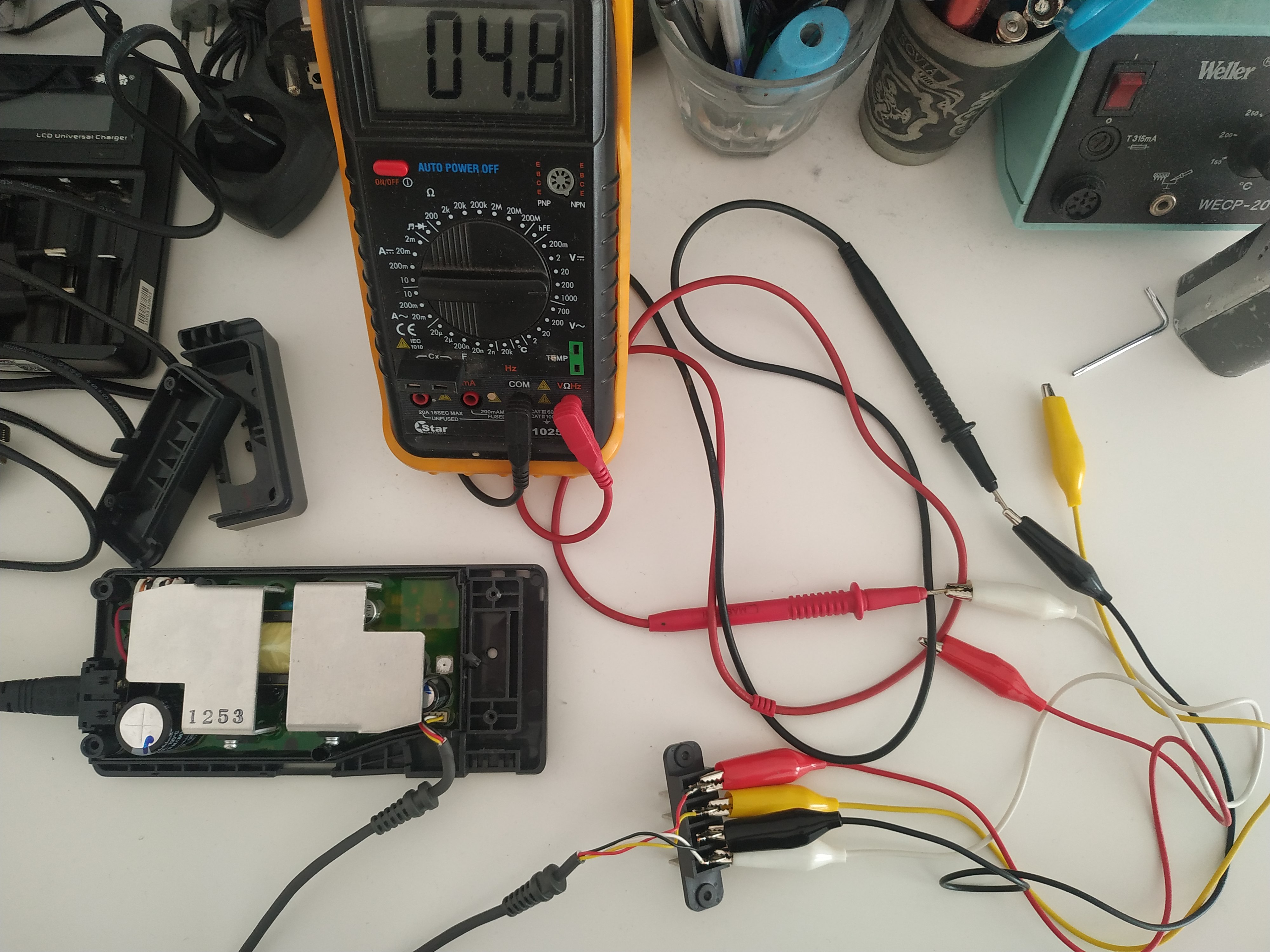

Qualcuno ha esperienza con batterie/carichini Panasonic?
Ho un charger Biketec 29.3V 1.8A che vorrei utilizzare per caricare un pacco 7s5p di 18650.
In uscita dal charger ho 4 cavetti: rosso nero giallo bianco.
A vuoto rosso e nero da 0V mentre rosso e bianco 4,2V, nero e bianco 4.8V.
Sono sicuro che il charger ha bisogno di un "consenso" elettronico che da il bms delle batterie Panasonic originali che si dovrebbe emulare.
Idee?

Si, quei caricatori partono solo con il consenso della batteria... Comunque visti i prezzi dei charger forse ti conviene prenderne uno nuovo e "normale".

Flavio prendi questo consiglio con le pinze perchè è un ricordo di molti anni fà.
Se ben ricordo i due pin gialli e bianco vanno semplicemente cortocrcuitati ed il cb parte.
Dico questo percè sempre se ricordo bene alcuni cb non originali avevano solo due pin.
Però ripeto cerca di verificare questa informazione.

Grazie Pino gia' provato sia a cortocircuitare che ad inserire un potenziometro per emulare un sensore di temperatura ma purtroppo non parte. Credo che abbia bisogno di un segnale preciso. Provo a postare su ES
